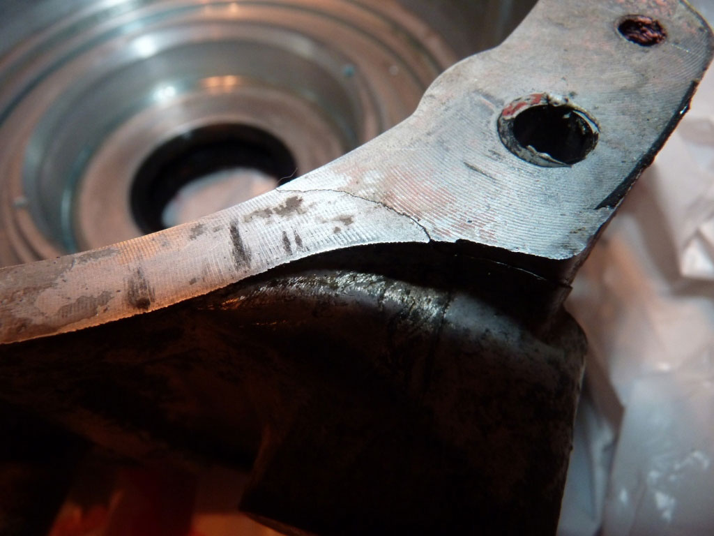

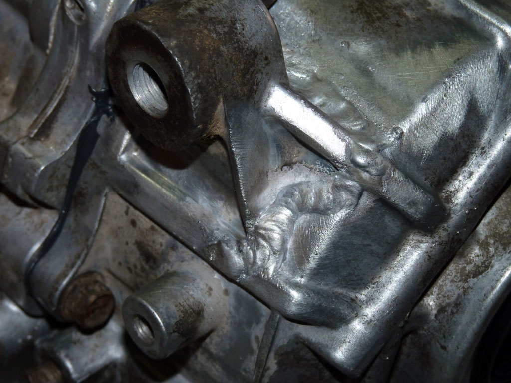

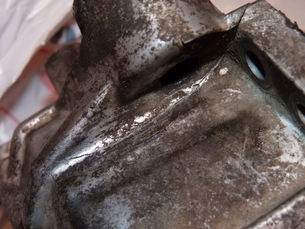

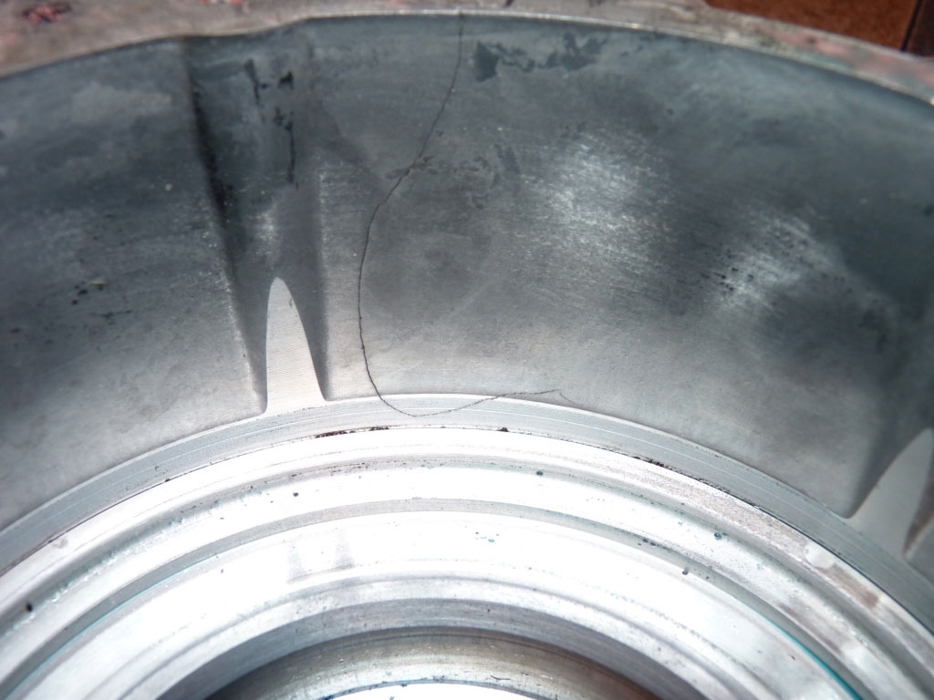

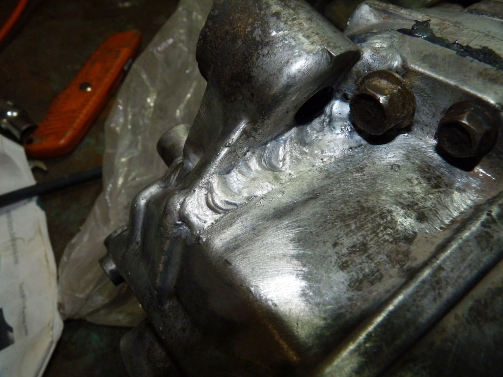

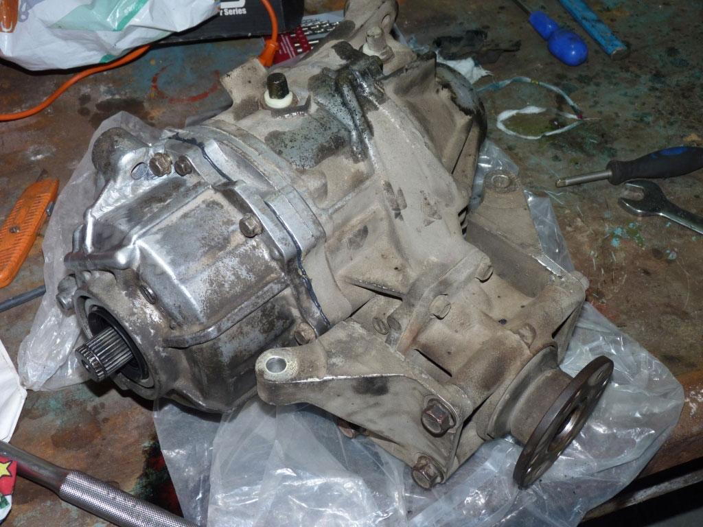

Продолжаем устранять косяки и изучать прошивку Евы Из изменений - был продан апекси авцр(буду управлять бустом из родного компа), куплена и установлена ШП лямбда АЕМ и кабель для прошивки/логов OpenPort 1.3U Теперь я могу перепрошивать мозг, меняя в нем почти все что захочу, а возможностей у родного мозга Evo IX столько, что порой пытаюсь понять - зачем его меняют на АЕМ EMS?!? Порваный воздушный фильтр Инжен был заменен на новый КН Теперь по косякам....их оказалось гораздо больше. Один ис самых значимых - треснут корпус АЯКа Сняв редуктор, мы с Кириллом рванули на Альянс к Соаре, который помог с проблемой, заварив корпус Отдельная эпопея - прокачка насоса АЯКа. Теперь у нас с Кириллом по +50 к опыту ![]() Так же были заменены жидкости в ACD, заднем редукторе и коробке. Из старых жидкостей осталось - тормозная и ОЖ - пока их замена не планируется. Заменили вентилятор кондиционера, попутно нормально закрепив передний бампер - оказывается он у меня не самодельный - внутри была бирка с партномером. Из планов на будущее - установка GM MAP(уже куплен), для мониторинга и управления бустом через родной компьютер. Ремонт компрессора кондиционера - как выяснилось муфта не включается. И замена правого переднего рычага, который был погнут при перегоне машины с Запорожья в Одессу. Маленькая фотосессия по поводу наклейки заднего значка Мицубиси "под карбон" Что касается прошивки, то и тут есть продвижения. Во первых настроил под свои инжекторы(как оказалось 680 прецишены) фидбек компа на холостом. Во вторых сильно напрягал расход - около 22-25 литров, учитывая буст 0.85 и редкие отжиги - весьма напрягало. После корректировки карт топлива и зажигания в области низкой нагрузки расход снизился до примерно 16-17 литров. Работы по идеализации расхода продолжаются и не уверен что когда-нибудь закончаться ![]() |
