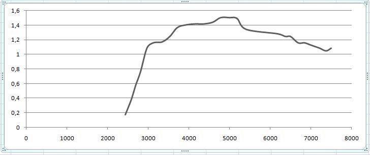

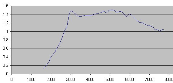

буст от 1.5 в пике до 1.0 к 7500 оборотов - как я писал выше,стоковая турбина от 9ки не может поднять давление наддува на 2.3 обьеме выше. В начале есть небольшой забросик - опять таки напоминаю, что управление бустом происходит с помощью стокового соленоида, думаю этот небольшой забросик тоже можно побороть.
По оси Х - обороты
По оси У - давление в килограммах

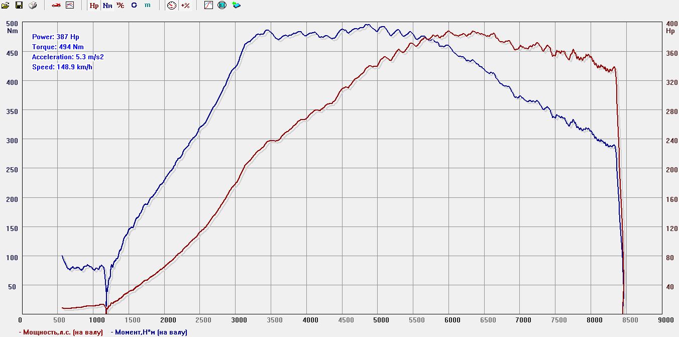

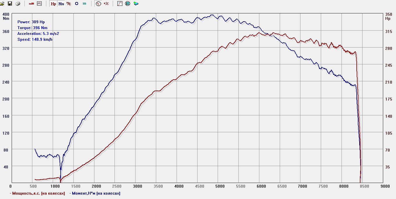

И вот собственно то, что получилось по Спринту, с помощью мануала от Воролла(огромное ему спасибо за проделанную работу)
http://www.filin-motorsport.com/phorum/read.php?4,5425
Силы и момент на моторе - 387 л.с. 494 Нм
Силы и момент на колесах - 309 л.с. 396 Нм

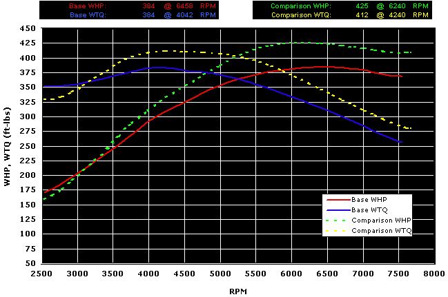

Был залит 98 Катрал. Есстественно просто его заливка ничего не дала, т.к. детонации у меня не было и на 95.
Однако, корректировка карт уже дала весьма неплохой прирост, и думаю, это не предел.
Прямые линии - предел на 95(ТатНефть/УкрНафта)
Пунктир - 98 катрал на текущий момент
Продолжаю поиски силы Cool

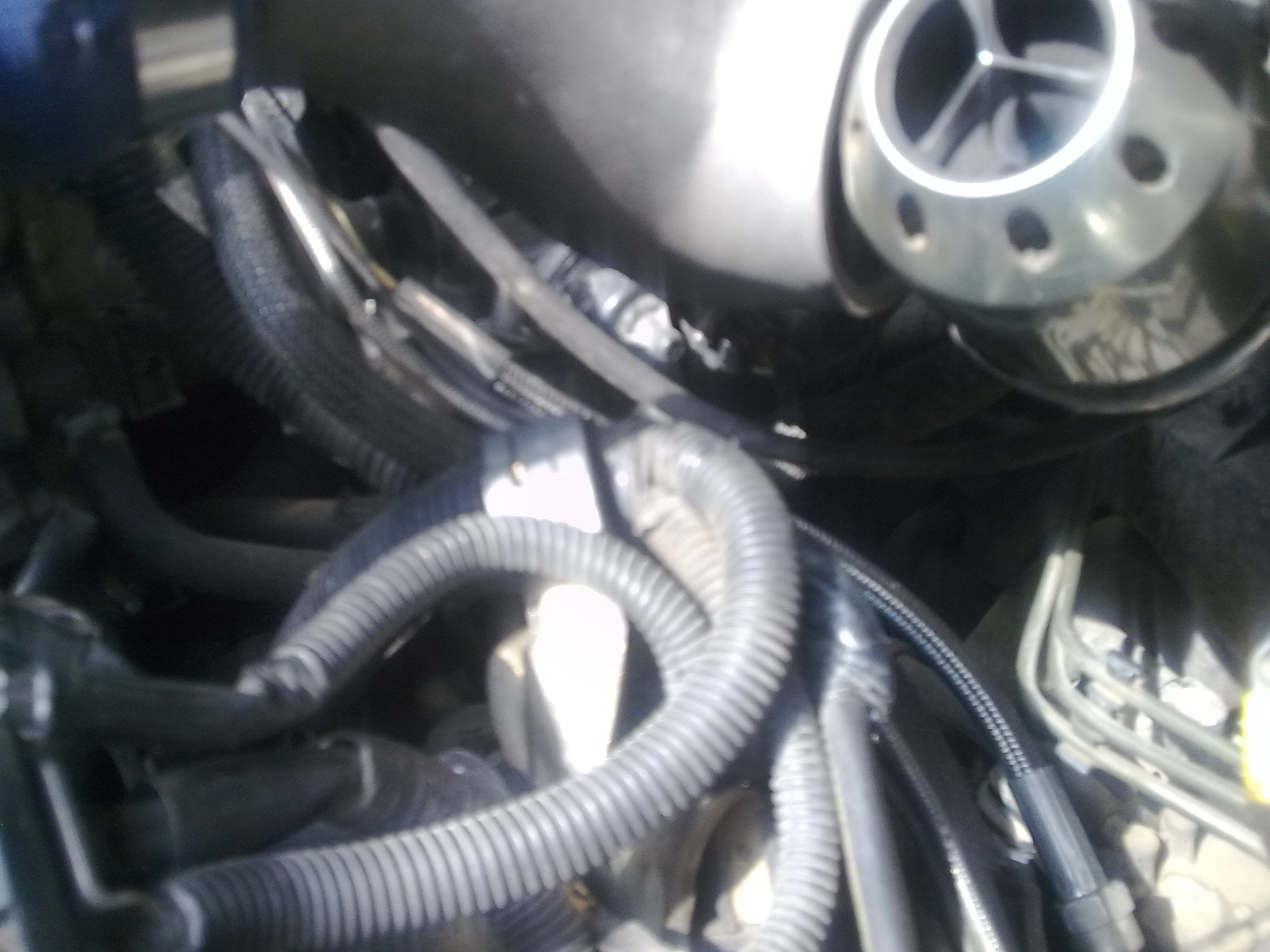

Поставили армированную подачу топлива - родная трубка была ушатаная. За час к родным фитингам приклепали новый шланг. Теперь надежно и красиво.

Окончательно выровнял буст - больше из родного соленоида уже не выжать. После 5500 он открыт на 100% - буст уже не может вырости из-за нехватки производительности турбины.
Осталось немного штрихов, и будет получен финальный результат на 98 бензине, пока выкладываю промежуточный.

Подведем итог: 98 Катрал однозначно лучше, чем 95 ТатНафта/УкрНафта, он позволил сильно изменить настройку машины, и получить большую отдачу.
В цифрах это выглядит так :
сравнение буста
95й - 98й -
сравнение графиков силы и момента
95й - 98й -

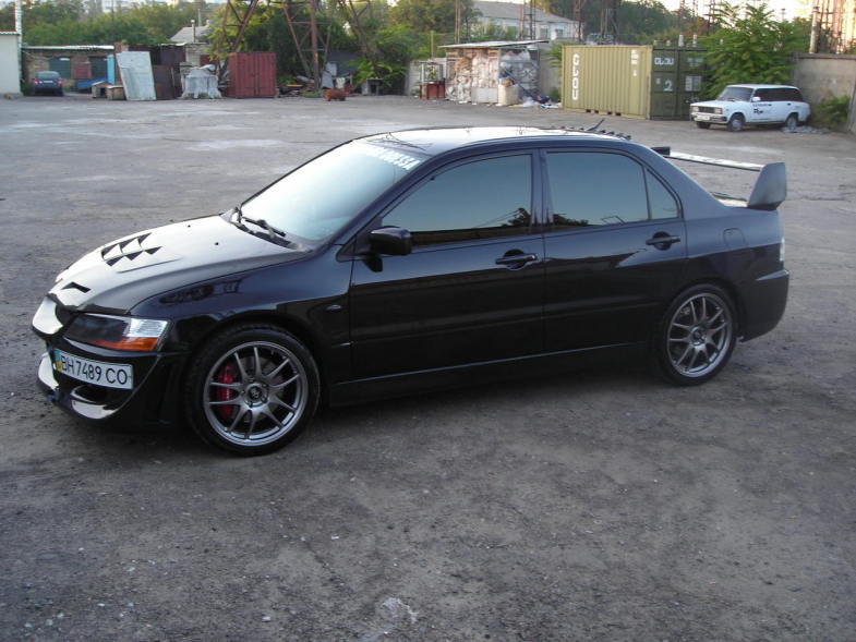

Пару фоток перед рулоном

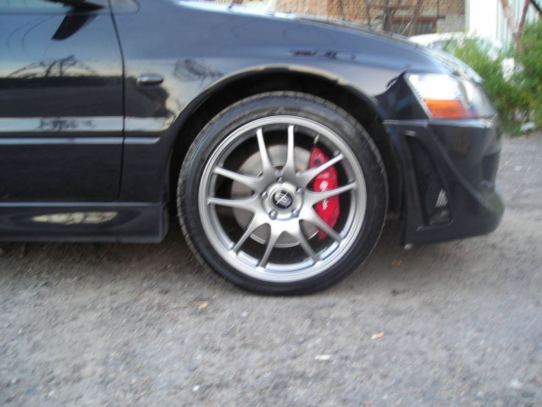

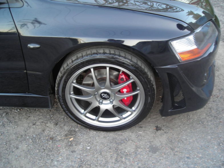

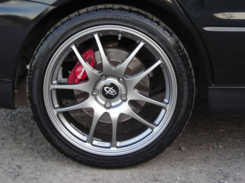

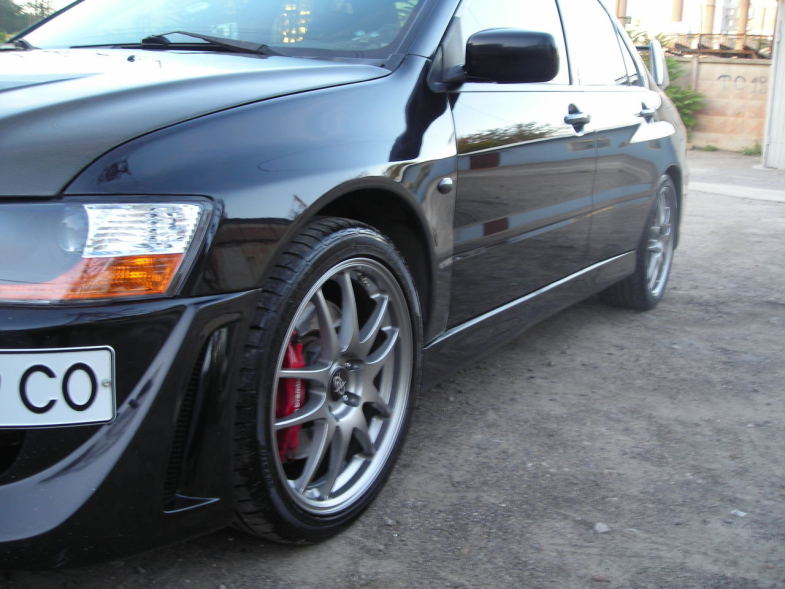

Заметка посвящена покупке новых дисков в ATOMIC Sportcars - ROTA Torque Steel Gray 18x8
Так же была приобретена б.у. резина Dunlop SP Sport 01 235-40-18
Теперь я счастлив Surprised
