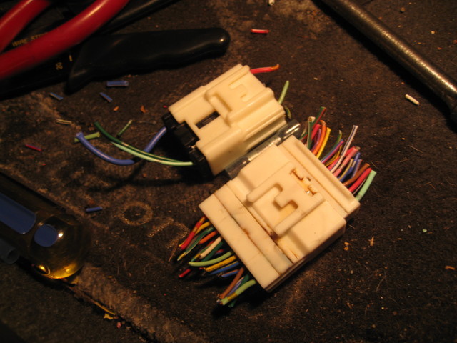

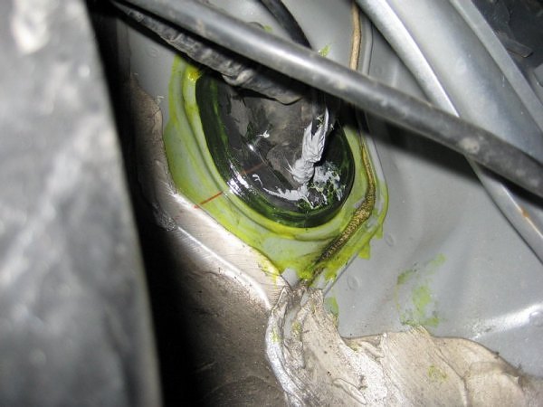

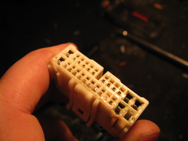

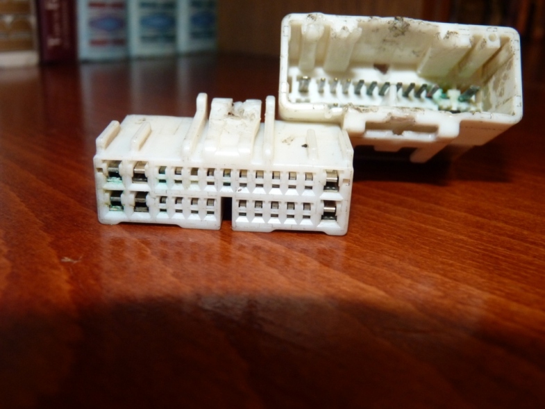

Итак, в крыле есть отверстие для проводки, когда там рассыхается герметик, влага начинает по проводам спускаться прямо к разьемам. Итог - окисление контактов, вызывающее у машины срывание крыши Smile
Открываю - и точно - все зеленое.
Вымываю хлопья окиси - пару контактов сгнили. Вытаскиваю разьем - несколько проводов сзади просто отпадают - сгнили в разьеме.

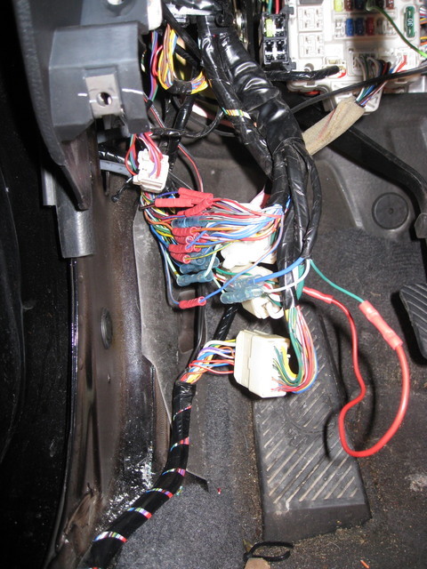

Срезаем нафиг разьем и соединяем все напрямую, сверху море изоленты.
Осталось только купить силикон и заделать отверстие в крыле
И - о чудо - все работает! и даже сорванная напаянная перемычка с front ecu не нужна!
В который раз с грустью понимаю КАК решались проблемы машины до меня.

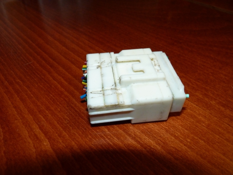

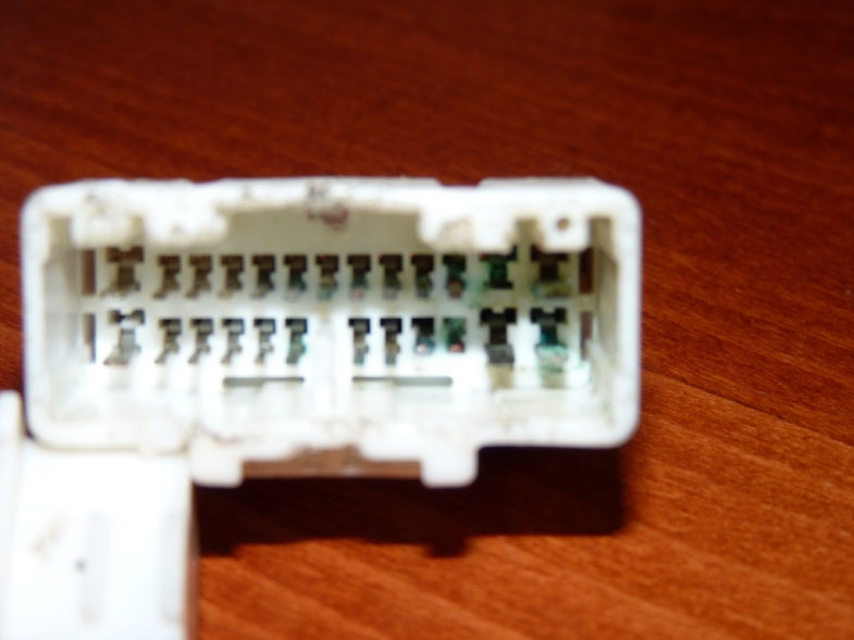

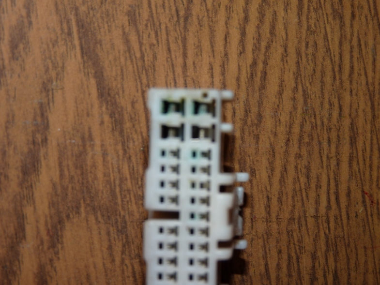

Пару фоток моего разьема после очистки от окиси
