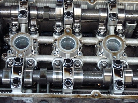

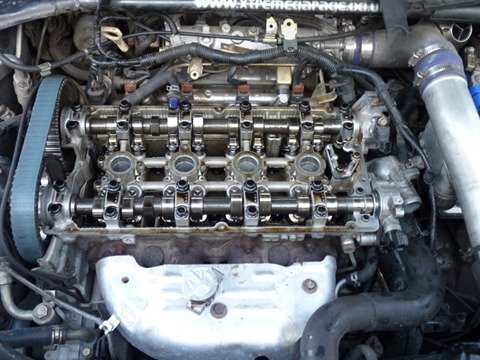

Решили наконец то проверить, какие у меня стоят валы. Обещалось Cosworth М2, но сколько уже продажных обещаний не сбылось :)

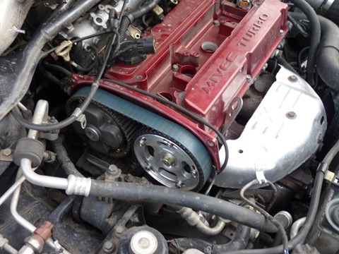

Заодно поменял интейк с Инжена на стоковую гофру — говорят железный интейк сводит расходомер с ума.
Поставил резиновую прокладку под соленоид Grimmspeed — а то трещит громко гад)

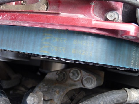

Ремень ГРМ у меня оказался Power Enterprise Super Kevlar II
На валах же нигде не нашли никаких маркировок
Замеры кулачка показали 30 на 36.5
Выходит подьем по расчету равен 11.2, что похоже на М2
