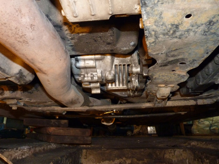

Примерно в сентябре 2010 года, когда я заехал рулон с 33 ГТРом , у меня начал выть редуктор.
Мы его снимали, меняли все подшипники, меняли масло, но гул не уходил.
И вот все же я решился на покупку другого. Поменяли и здорово удивились - звук не ушел! Оказывается гудела раздатка..... а звук шел назад по кардану. Пришлось снимать и раздатку.
Когда после покупки машины мы меняли масло - из раздатки вылилось серебряная жидкость. Сейчас была та же история, плюс течь между коробкой и раздаткой была как оказалось на совести сальника раздатки и уплотнительного кольца.
В общем уже по маслу было понятно что раздатка в дерьме.

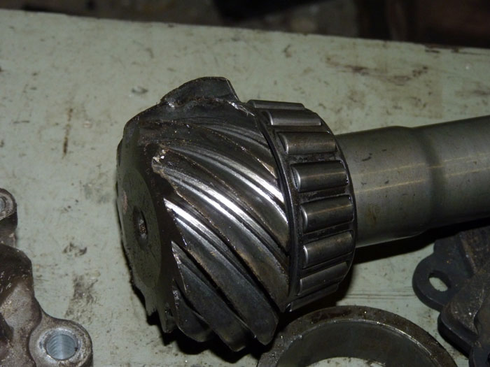

Главная пара была побита и поедена...

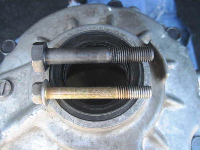

Итак, Кирилл занимался раздаткой
Для усиления конструкции, болты М8 были заменены на М10

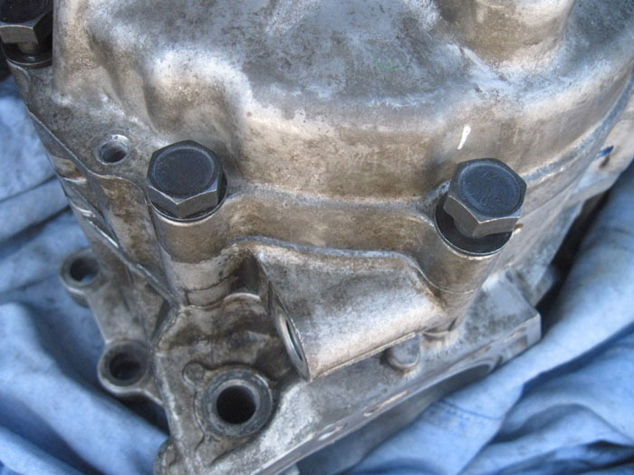

Отстойник со стружкой
Все было вымыто, перебрано, все подшипники, сальники и резиночки новые, в итоге она стала такая.

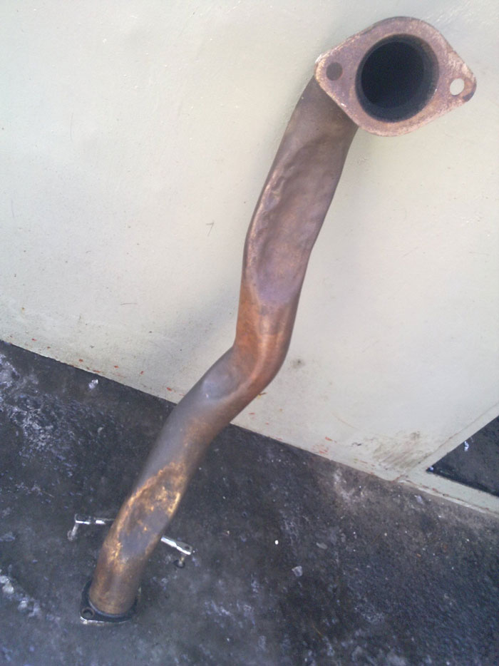

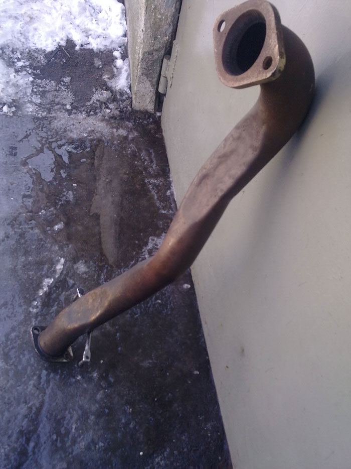

Для снятия-установки раздатки пришлось снять даунпайп.
Какойто он у меня странный...наверное болеет

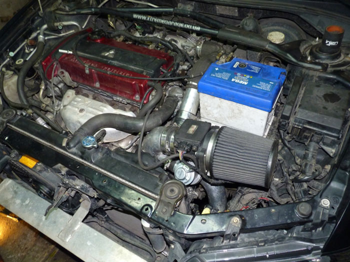

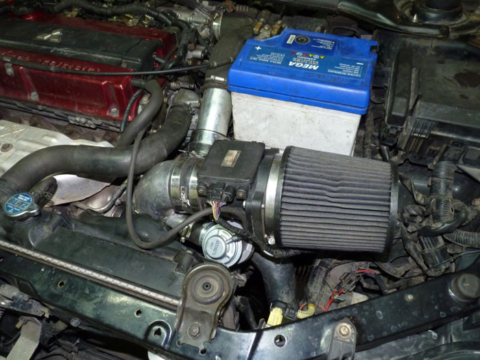

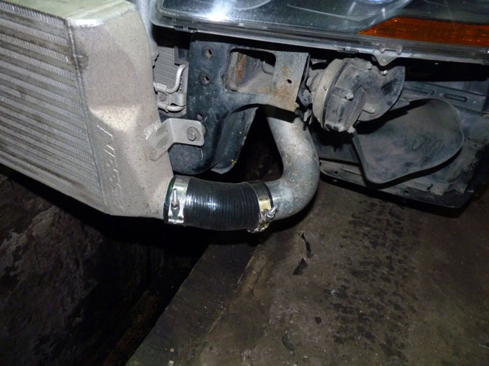

Пока Кирилл колдовал с раздаткой - я занялся впуском, и немного его облагородил

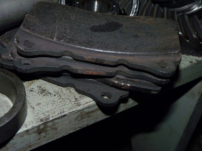

Попутно поменяли передние колодки на китай ICER - на чтото приличное пока тупо нет денег. А менять, как видно на фото, было уже надо.
