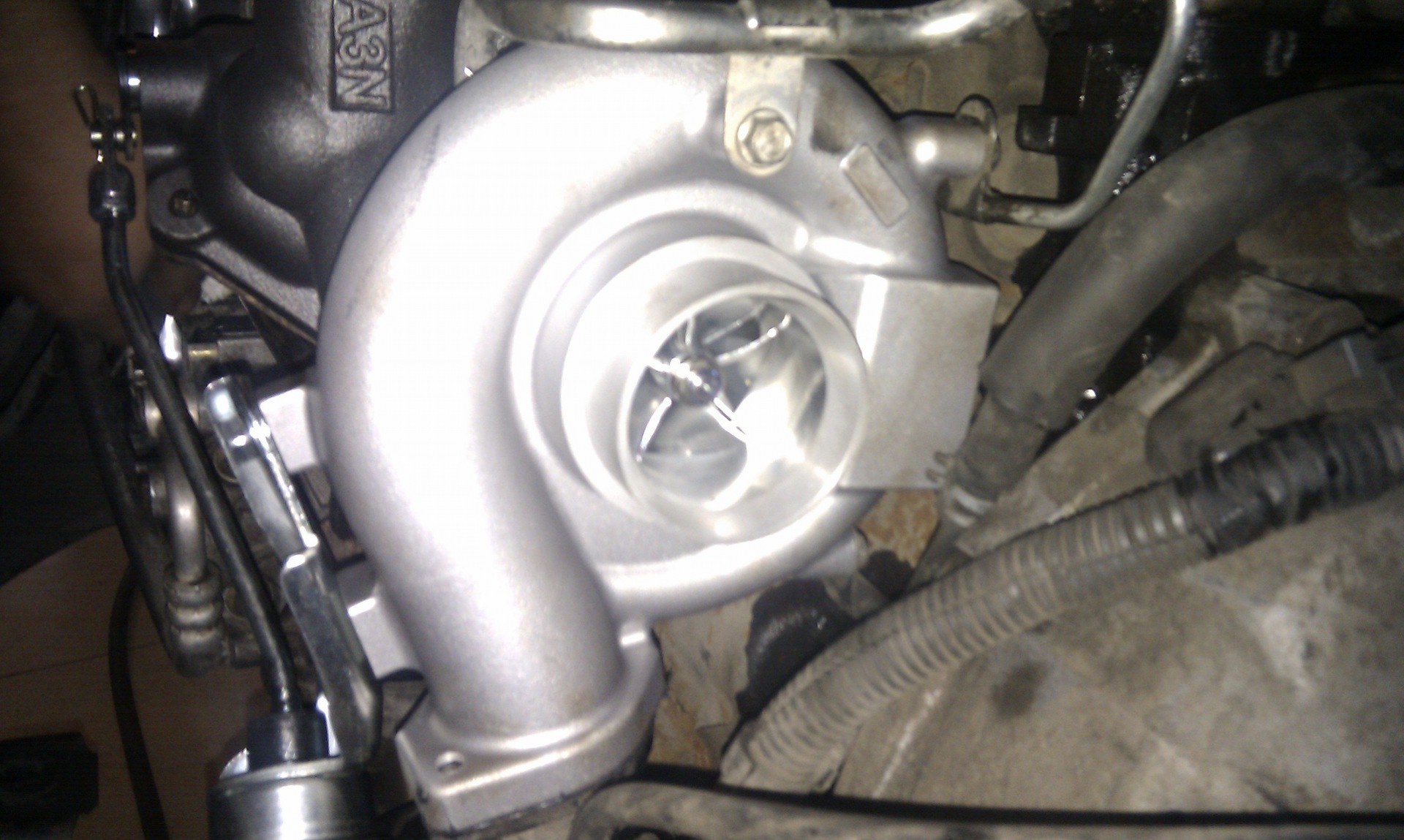

Все мне говорили — ты все равно поменяешь турбину, а я упирался =)

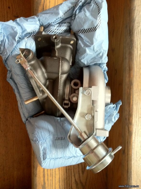

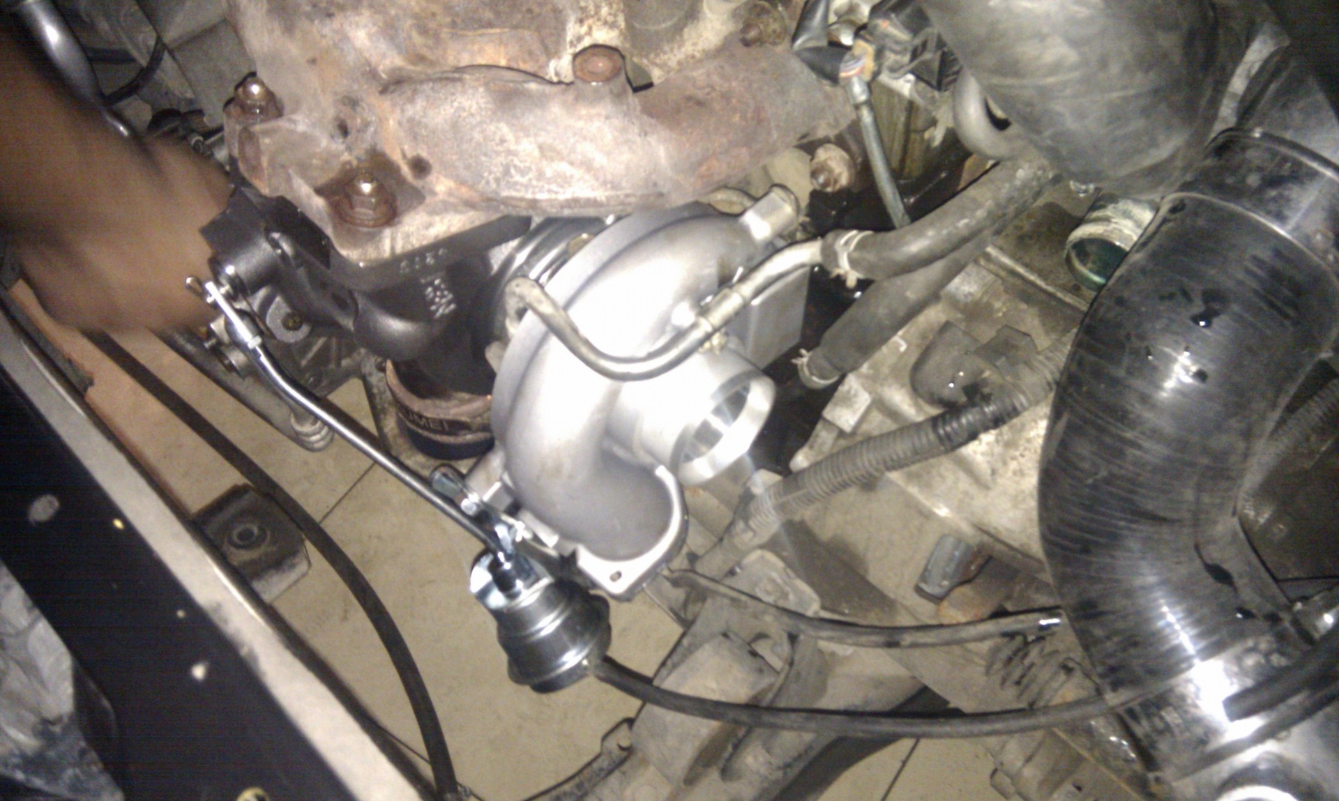

Так получилось, что турбина моего друга , которая ему не пригодилась по причине смены машины(и не только ;), попала ко мне.
МАР EF2 позиционируется производителем как аналог FP Green.
turbos.maperformance.com/evo-turbos.html
Пока такие турбины находятся в бета-тестировании, и мне собственно и досталась эта рольбета-тестера(хотя я изначально думал о EF3)
На текущий момент информации о результатах не много, сам производитель снял на ней 454 силы на колесах, что примерно равно 550 на моторе.

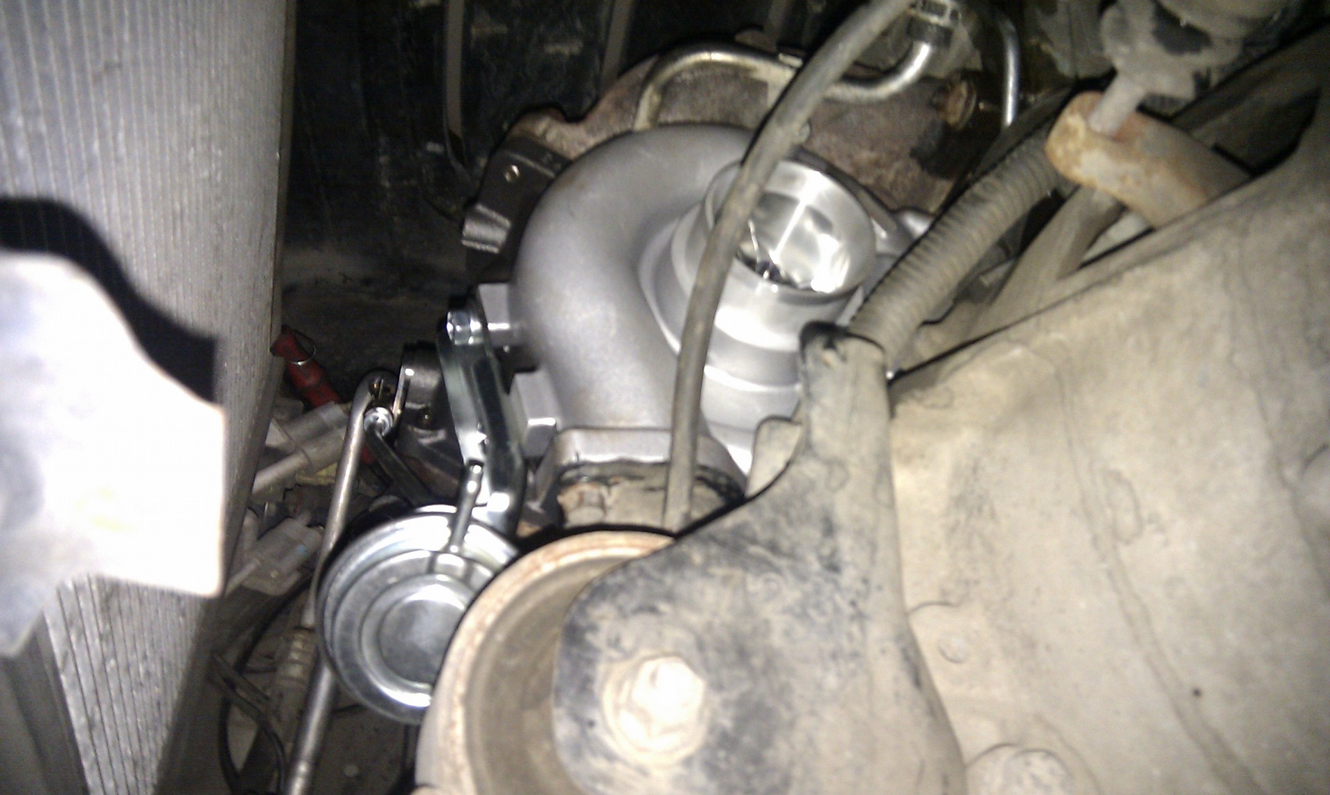

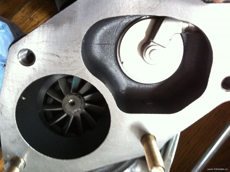

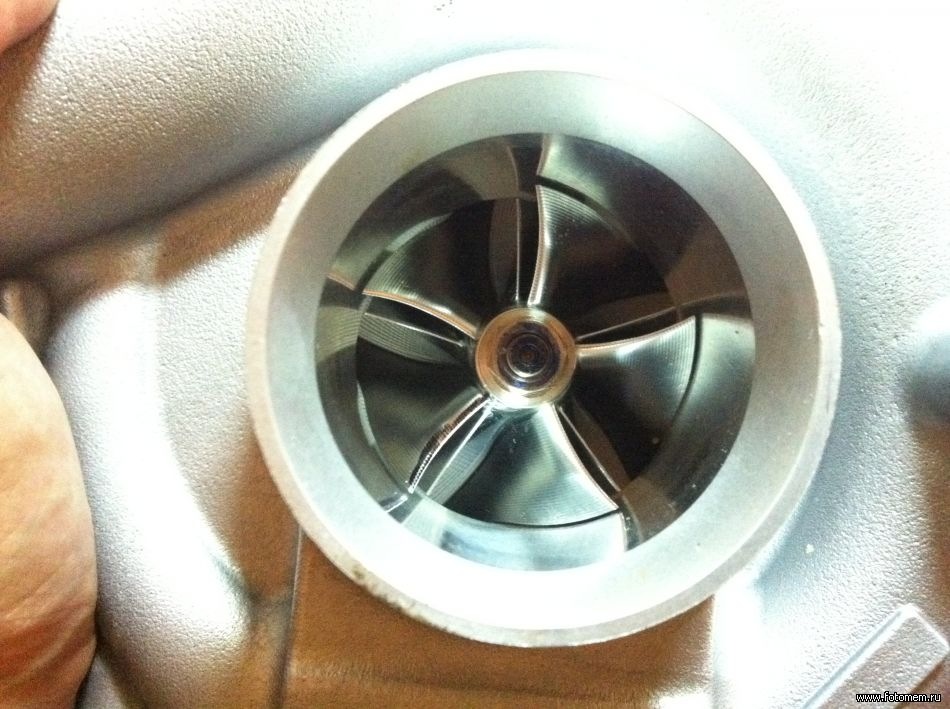

Визуально, холодная крыльчатка заметно больше, горячая практически идентичная. Становится болт-он без малейших проблем.
Пока не успел ничего протестировать, но свистит на спуле она намного сильнее, чем сток. Планирую в ближайшее время настроить и померить машину спринтом.

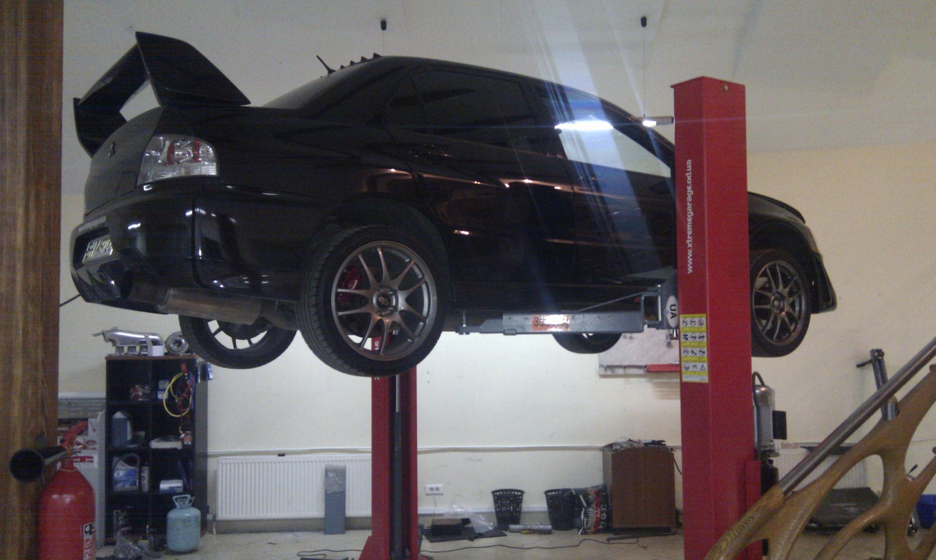

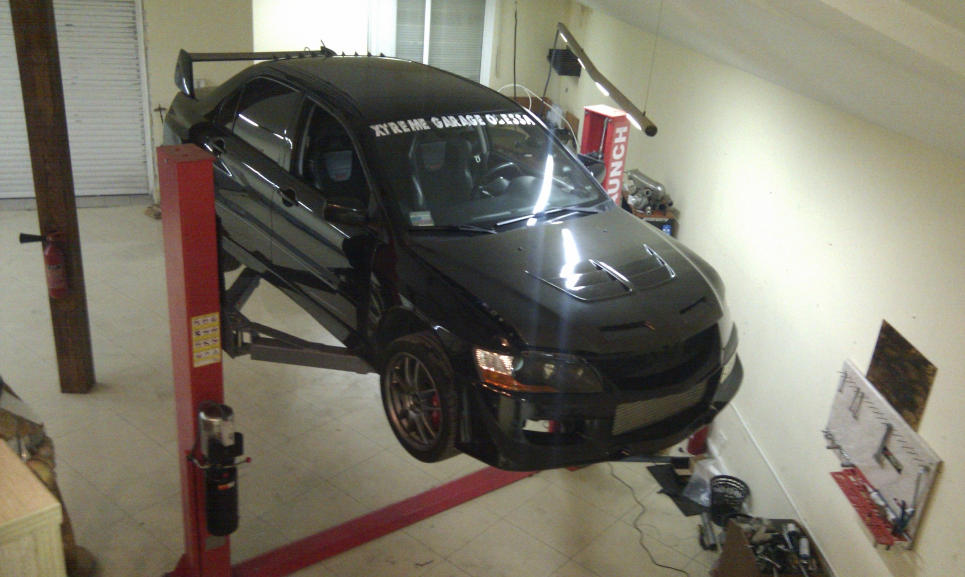

ну а установка сего девайса, как обычно происходила в самом лучшем СТО нашего города — Xtreme Garag'e
