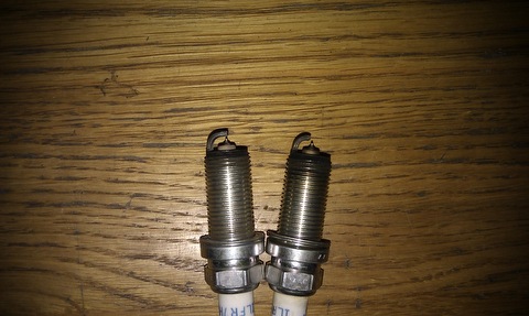

Недавно появилась проблема — прострелы на первой передаче. Потом проблема переодически началась и на остальных передачах. При прогреве пару раз выбивало ошибку поджига — Misfire.
Решил я посмотреть на свои свечи — и попал в точку

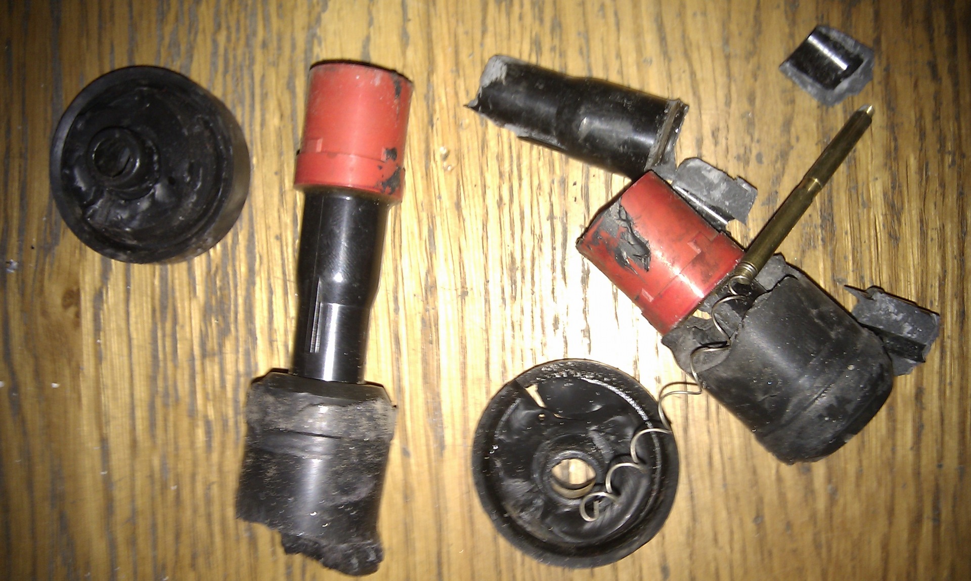

Сначала правда не могли вынуть наконечники свечей, так они прикипели.
Пришлось их в буквальном смысли выковыривать

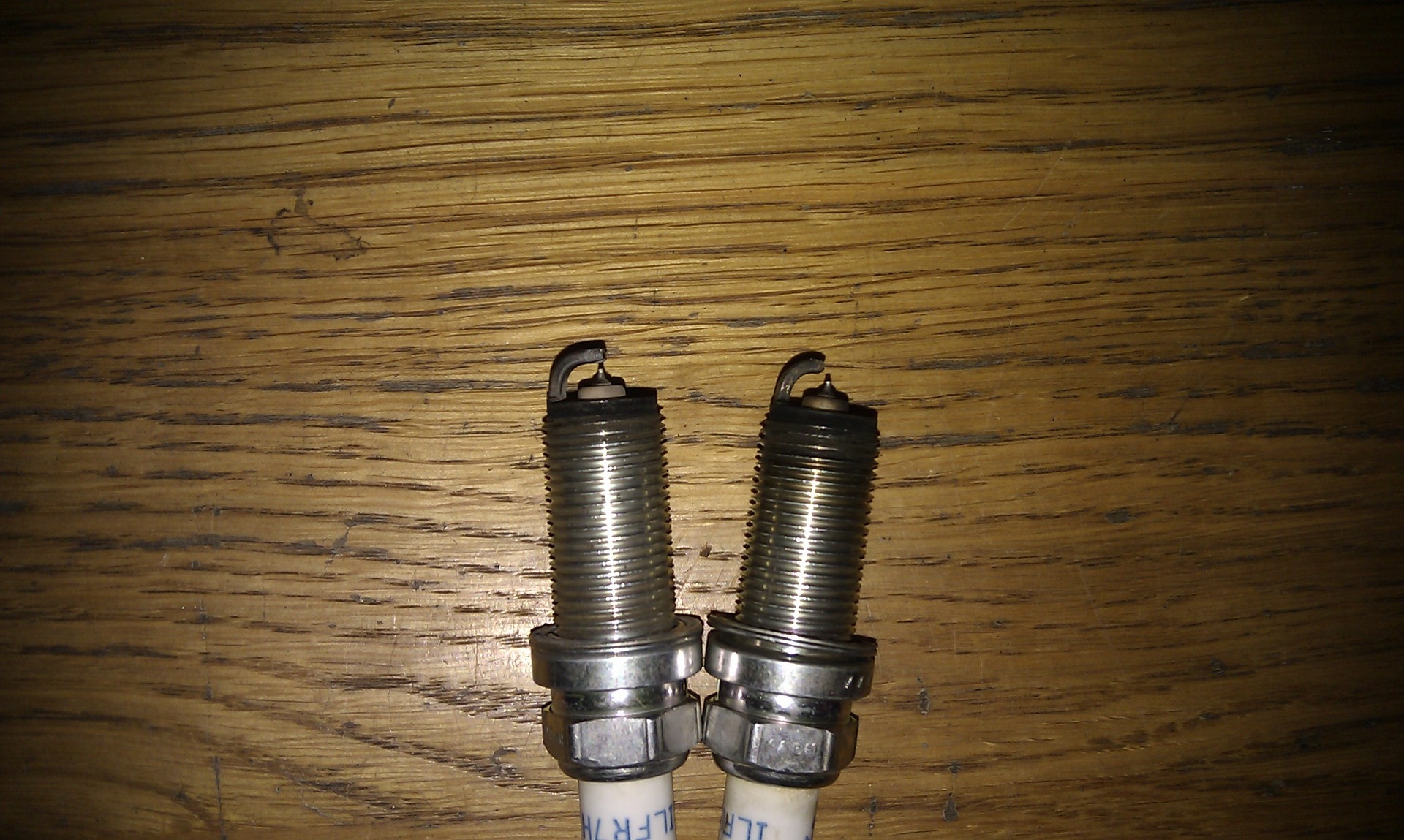

ну а потом, выкрутив свечи, я увидел причину прострелов. На одной свече отвалился кусок усика над электродом

Поставили новые свечи — и все стало работать нормально!
PS не помню к сожалению пробег на этих свечах, чтото около 10 тыщ, свечи — NGK Iridium
