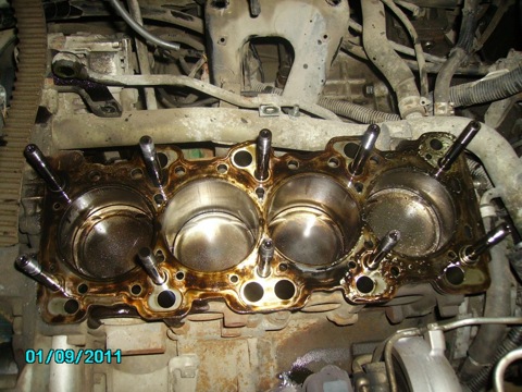

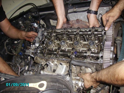

22.30 но всем интересно — начинают снимать голову!
что странно — голова почти не была затянута

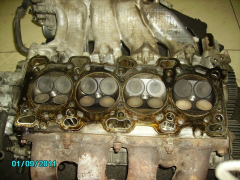

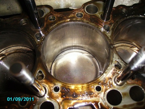

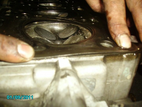

видим вот такой красивый блок
и цилиндр

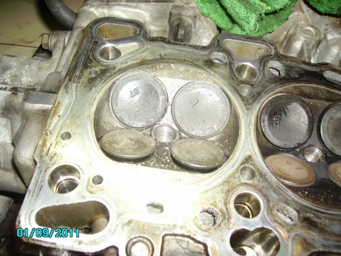

а в комплекте побитую голову

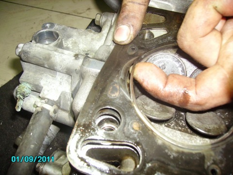

В 4ом горшке подорвало прокладку
говноКометик — не люблю я его
Свеча 4го цилиндра — практически отсутствует
На этом едем по домам — всю ночь сняца кошмары

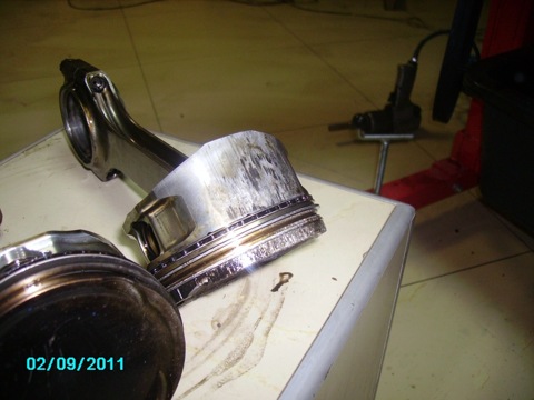

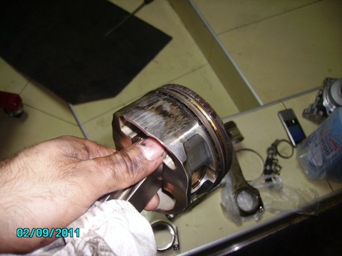

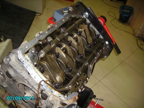

на след день Кирилл раскидывает мотор, и в голове выстраивается целостная картина смерти мотора
Если помните —  Не забываем о свечах! — у меня был случай уже, когда отвалился кусок свечи
Итак… мотор мой был гильзован — я знал об этом. И сейчас гильза 4го цилиндра стоит криво.
Что же произошло? я мучал всю ночь себя вопросами — не я ли его убил?
Гильза изменила свое местоположение и подрезала прокладку
Видимо дырка сначала была незначитаельная, ОЖ попадало на свечу, и та, из-за перемены температур, наконец отвалилась кусочком электрода.
Я заменил свечу, и продолжил наваливать, а дырка в прокладке тем временем росла.
И вот вчера уже большое количество ОЖ попало на свечу, она пострадала сильнее, высыпавшись по факту в цилиндр, и далее ее разнесло по мотору. К сожалению, мелкие перемолотые куски свечи попали в зазоры между поршнями — откуда их и повыковыривал сегодня Кирилл.

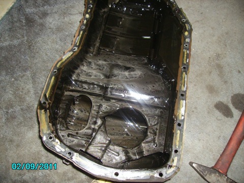

грустная картина
стружка в поддоне

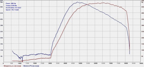

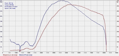

буквально перед гибелью мотора, я успел снять лог на спринт
было на стоктурбе
стало на МАРе
Пиковые значения почти одинаковые, но если вы внимательно посмотрите на диапазон 5500-7900 то поймете, в чем разница
480 сил на смещенной гильзе и дырке в прокладке.
