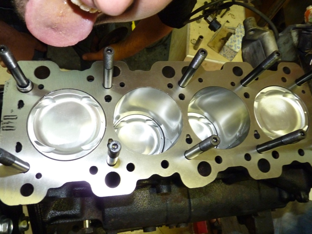

Буквально сразу после написания первой части о сборке я разговаривал с топ-пилотом украинского драга Андреем Семеновским, который высказал удивление моей замороченностью понижением степени сжатия.Он сказал что эта фишка давно не в моде, что СЖ лучше повышать и отдача мотора в итоге будет больше.
Скажу честно, я как старый консерватор, сразу в штыки воспринял эту идею. Но потом, посовещавшись с еще одним очень грамотным человеком, и почитав настольную книжку продвинутого эвовода — evolutionM.net — решил, что идея имеет право на жизнь.
Консервативные мамонты вымирают, а я вымирать не хочу и поэтому рискну провести эксперимент со стоковой прокладкой. Степень сжатия выйдет 9.148.

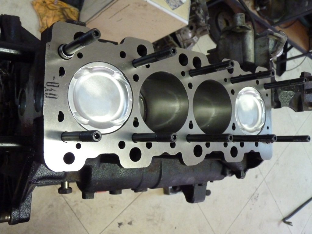

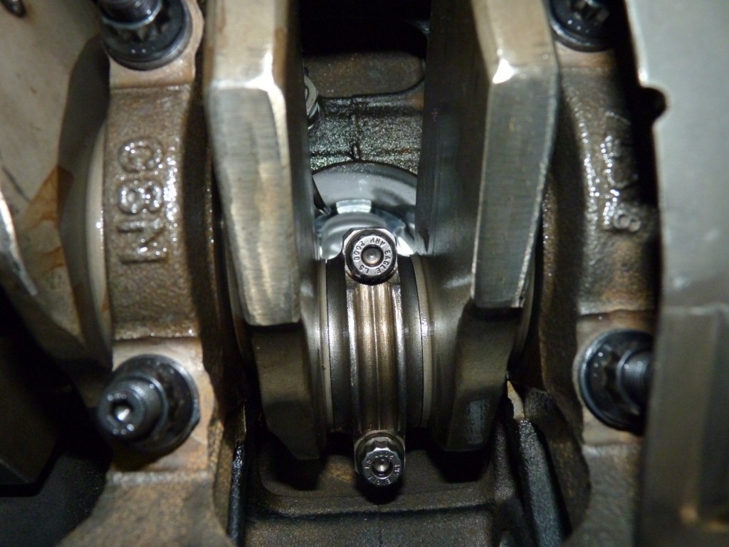

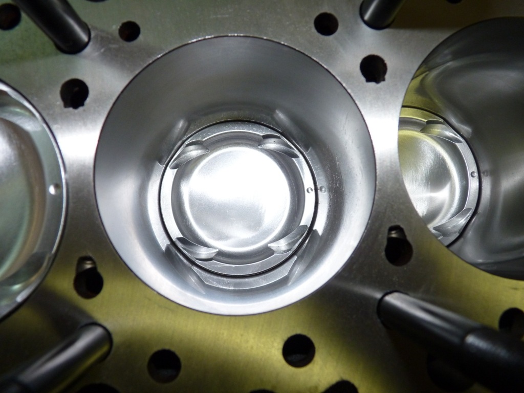

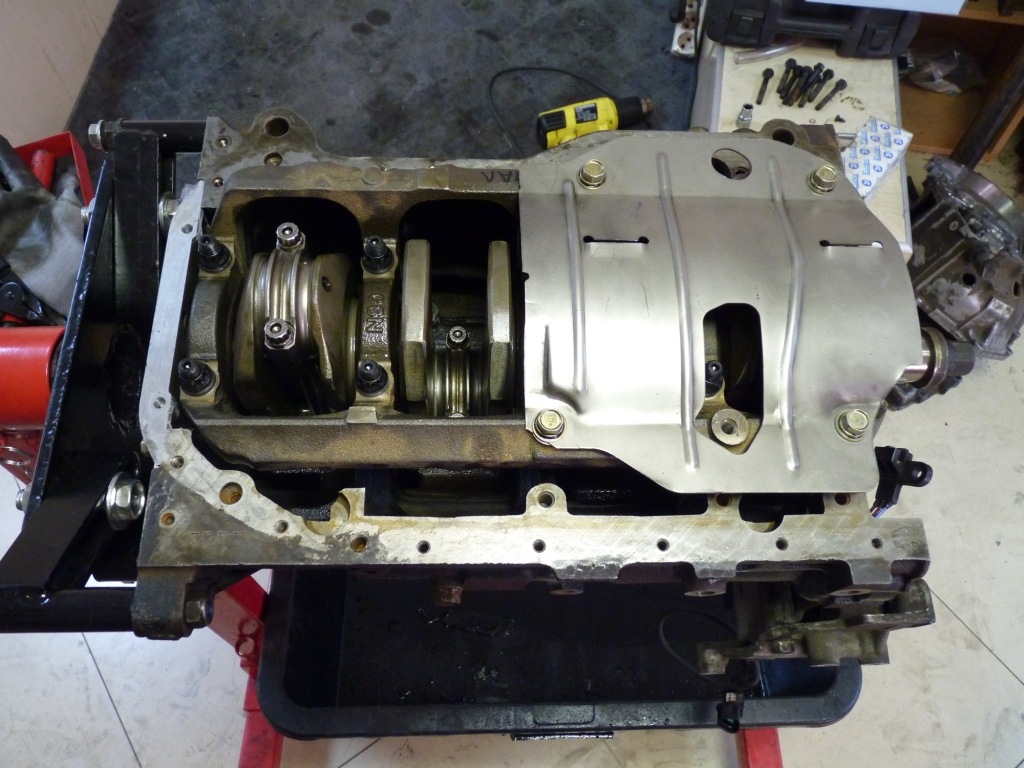

Ну а пока, пару фоток собранного низа

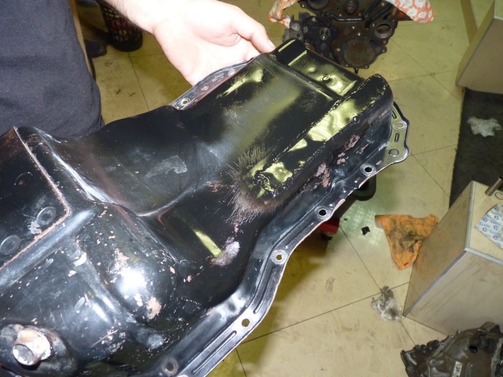

подваренный поддон — он был побит(не мной) и тек
маслописялка )
всегда есть тот, кто испортит хорошую фотографию )
блестящая красота

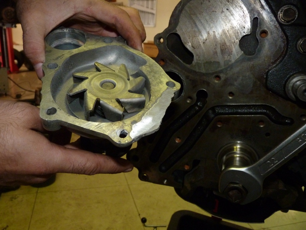

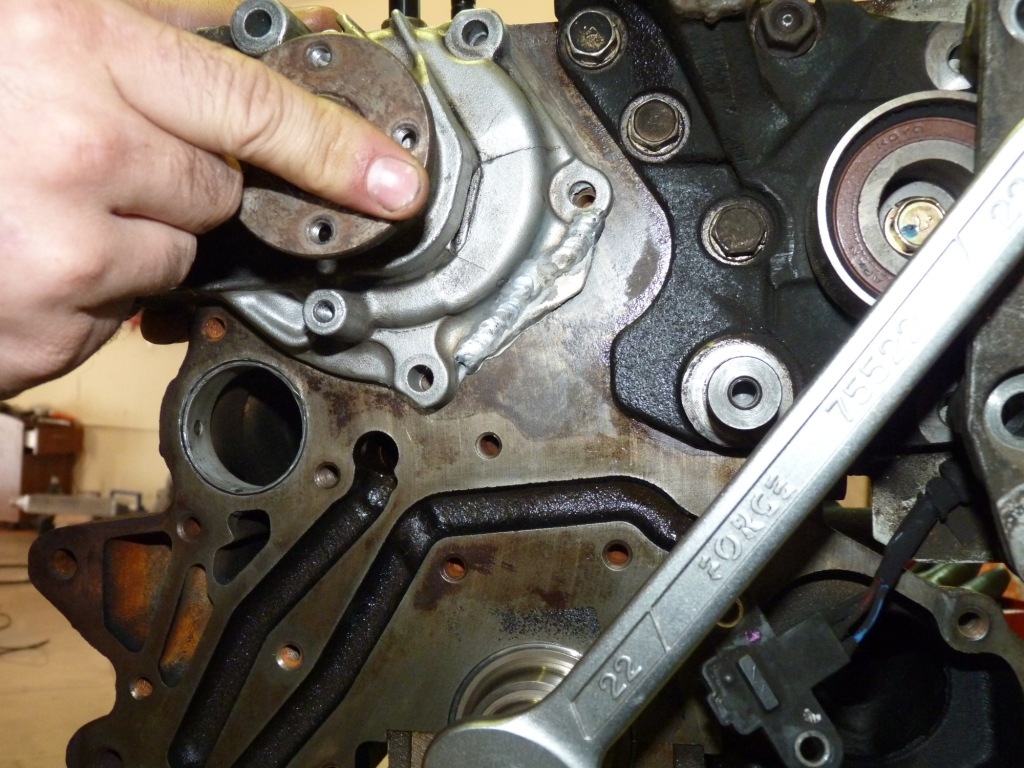

один из боков, связанных с переходом на блок от галанта — на помпу наварен кусок, чтобы прикрыть бОльший отлив, чем в блоке эво

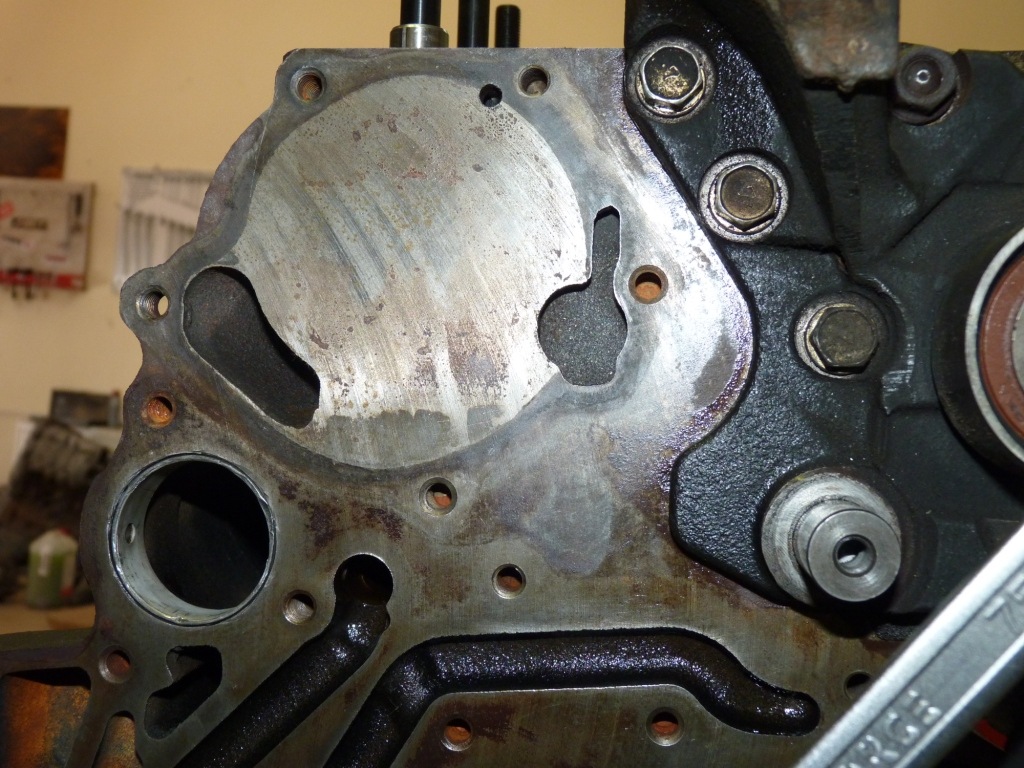

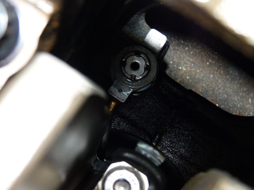

сам отлив в блоке
