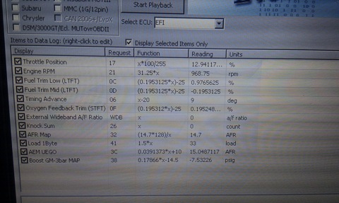

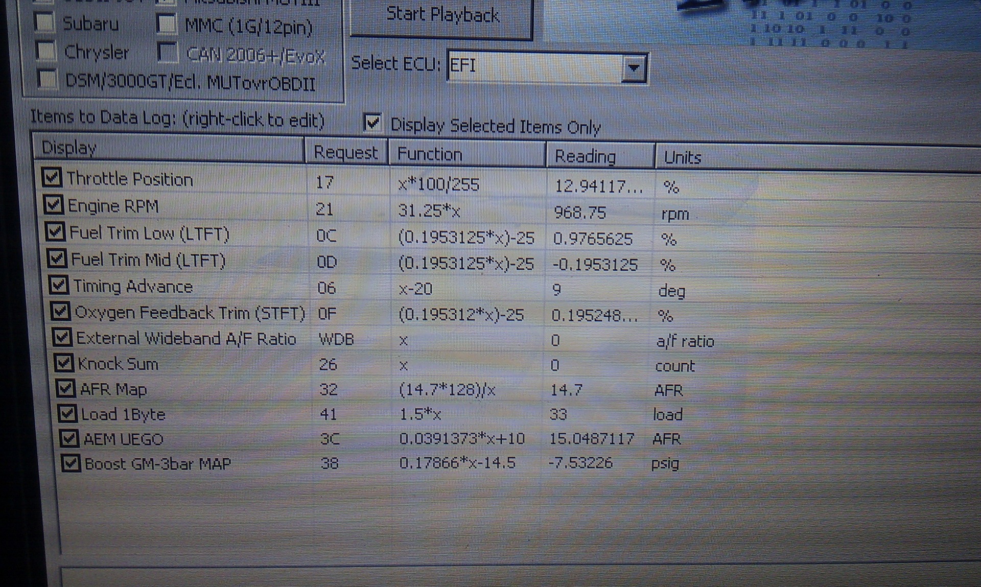

Теперь о форсунках. На новом моторе их пришлось перескалировать. Что том у виной я не знаю, может быть изменившаяся СЖ а может и нет. По правилам EvolutionM.net надо так настроить форсунки, чтобы Fuel Trim Low & Fuel Trim Mid попали в +- 5.0 %
Вот что получилось у меня, форсунки FIC BlueMAX 1350cc
Так что, если ктото вам скажет, что на родном мозге нельзя настроить большие форсунки — не верьте ему Smile
