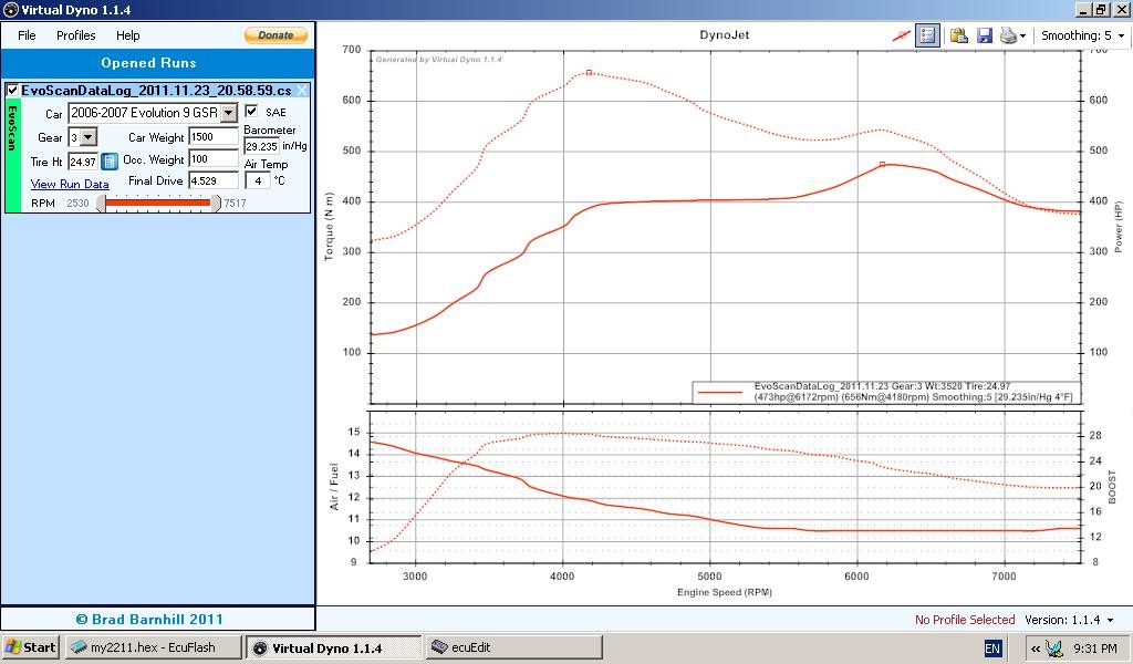

Сегодня, я в первый раз после обкатки решил выкрутить третью передачу на офовом бусте. Как оказалось увеличение преднатяга(во время переборки мотора) на 25 пси актуаторе привело к тому, что у меня оф похож на боевой буст)
Ехал на 95 бензине, оставшимся после обкатки, на зимних колесах 225-45-17. С 4300 до 6000 была детонация, что кстати оставило отпечаток на графике. Но машина едет! Пока, учитывая нахлынувшие эмоции, я не готов сделать вывод о том, лучше ли чем было. Но то что не хуже — это точно.
График построен программой VirtualDyno и показывает силы и момент на колесах для стендов Dynojet
После вынужденной перенастройки форс, все топливные карты пришлось переделывать, и смесь получилась даже более чем безопасная, как видно на графике. Углы остались от старой прошивки под 98 бенз.
Думаю офом можно будет назвать то, что машина будет ехать на безопасной смеси и 95 бензе без детона :)
Ну а в боевом режиме, попробую соленоидом поднять буст хоть немного, ну и конечно настройка под 98 бенз.
