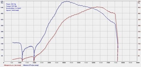

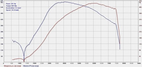

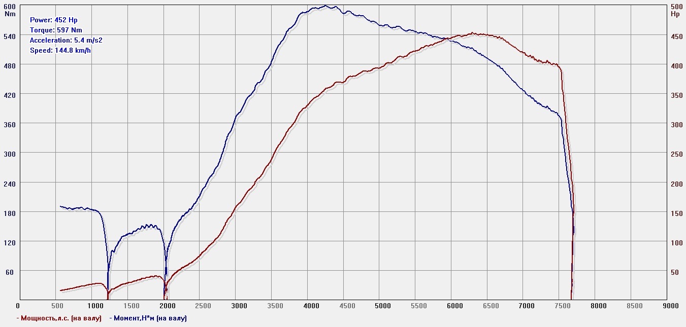

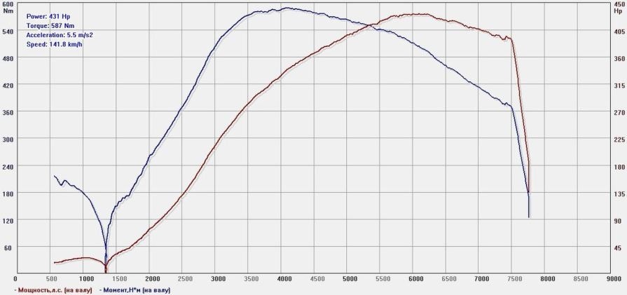

И вот в эту субботу Дима меня вытаскивает на 6ой, типа сделать коррекцию по лоаду и втихаря начинает крутить мивек и потом еще зажигание(оказывается ночью ему с космоса пришла информация и у него появилось пару задумок) и делаем заезд записать лог и чувствуем как-то вжимать в сиденье начинает немного сильнее, чем до этого, делаем замер спринтом и на лице Димы появляется улыбка (он меня пытался развести, что все херово, но я просек фальш)! Тычет спринт и у меня появляется тоже улыбка на лице: "НЕ УЖЕЛИ!")
Спринт показал ниже на графике:

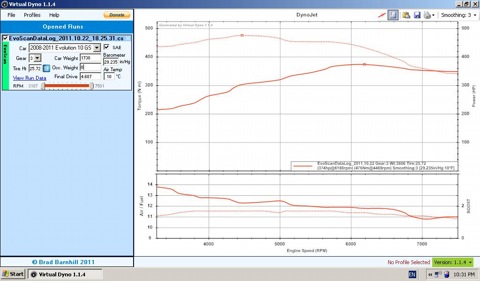

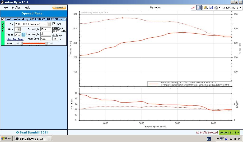

Кстати, в то время пока мерялся Спринтом, в машине лежал ноут, подключенный к компу, и писал лог, а дальше отдельная программка — VirtualDyno(www.bradbarnhill.com/projects/VirtualDyno/): по логу делает свой график с мощностью и моментом на колесах — она показала 374hp и 476Nm на колесах, что примерно похоже на 450hp(на маховике)-20%(потери на колеса)!
