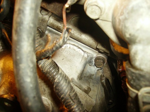

При осмотре КПП обнаруживаем трещину на корпусе коробки и отсутствие нижних болтов крепления коробки к блоку мотора!
Оказывается все это время я ездил на потерянных болтах, коробку перекосило, она треснула и выжималась вместе со сцеплением :)

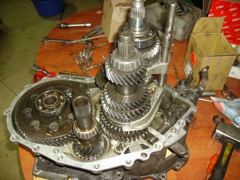

Итак с позднего утра я и Кирилл Hardwarest приступаем к снятию и разбору КПП.

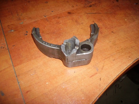

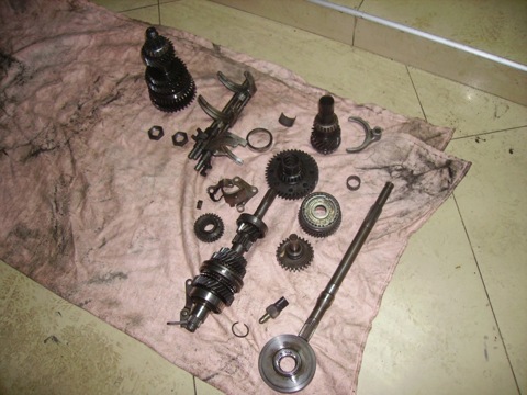

При вскрытии обнаруживаем, что сломанная вилка переключения превратилась в алюминиевую крошку и окрасила все содержимое КПП в чудесный серебристый цвет!

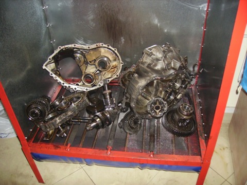

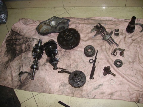

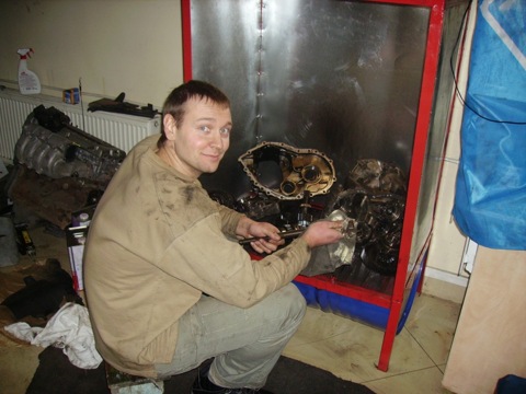

Все разбирается до последней гаечки, кидается в новейшую ванну для мытья гениталий автомобилей и начинается мойка.
мясо перед маринадом
еще мясо
мойка

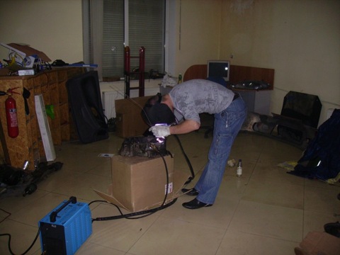

Попутно один из наших гуру в сварке Александр аргонирует трещину в корпусе.
сварка

А Hardwarest параллельно меняет вилку, перебирает и собирает остальные части КПП
