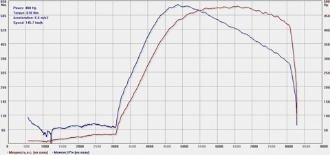

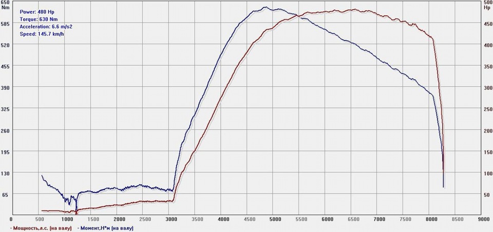

Как наверно помнят мои постоянные читатели, предыдущий мотор осилил 480 сил, а потом умер по причине сдвига гильзы.
жмем для увеличения

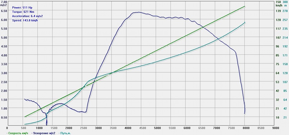

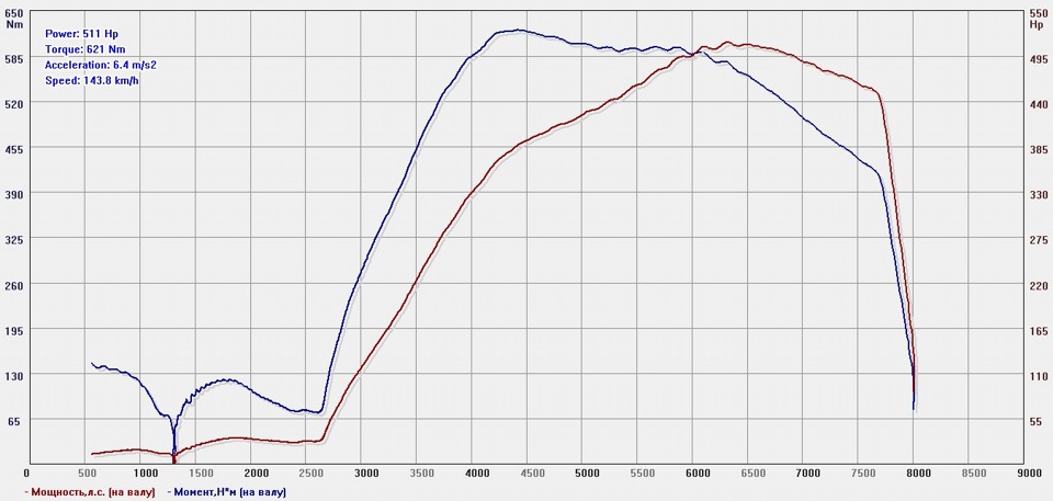

На новом моторе я решил провести эксперимент, и намеренно увеличил степень сжатия до примерно 9.1(в стоке 8.8, сколько было у меня не знаю), плюс сменил валы Kelford на GSC S2.
Не так давно, потенциал турбины был реализован на 100% Вдул на все деньги, но смесь и зажигание я не трогал вообще — оставил как на прошивке под 95 бензин.
И вот сегодня, опять таки урвал час на себя, и поехал подстроиться. Забегая вперед скажу, что смесь еще не до конца выстроена, и выход на спул я так же не трогал, занимался лишь всем, что выше 5000 оборотов.
И скупая мужская слеза скатилась по щеке, когда после одного из заездов, я поднял спринт и увидел на нем то, к чему давно стремился! )
жмем для увеличения
жмем для увеличения

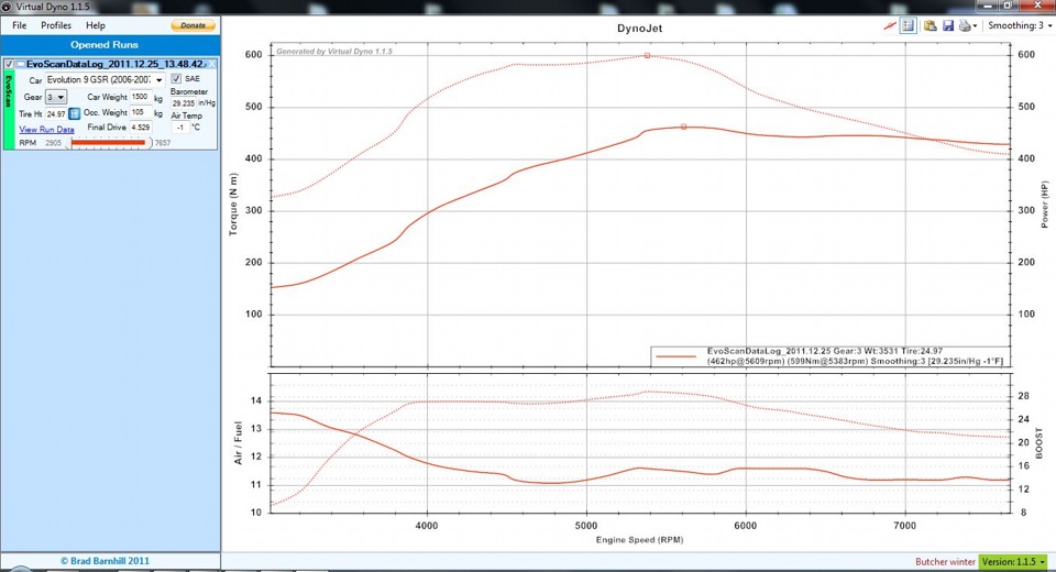

и обязательный замер виртуальной программкой, типа "на колесах", с коррекций по температуре, для особо внимательных ;)
жмем для увеличения
