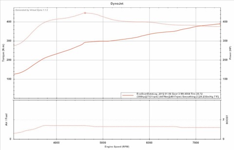

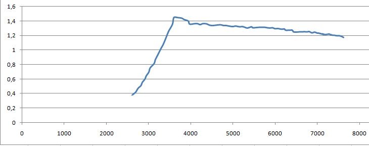

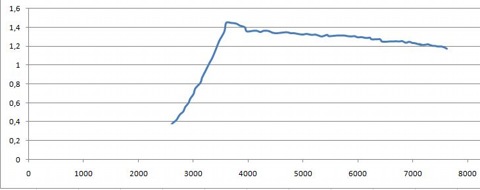

Хочу еще раз отметить, что это на 95 ОБЫЧНОМ бензине и на ОФФЕ, так же видим, что мощность растет до самого конца — т.е. у турбины еще большой запас! Ниже график буста:

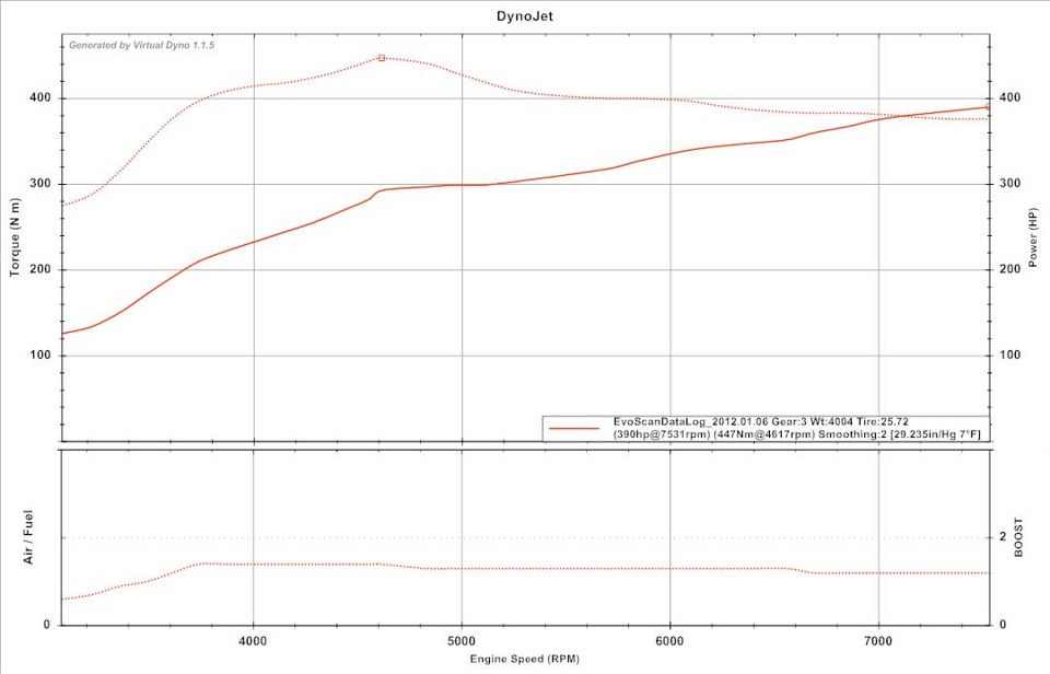

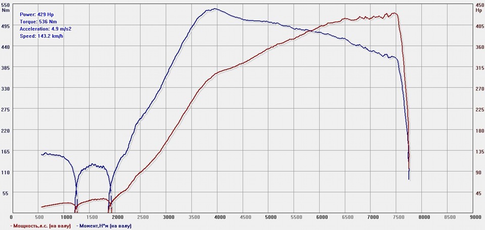

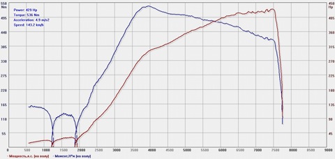

И, на последок, график, построенный VirtualDyno:
По ощущениям: машина едет не хуже, а то и поярче, чем на предыдущей турбе на 1.8 и, мне правда не дает это покоя), на 95 обычном бензине!

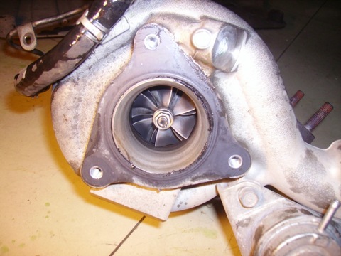

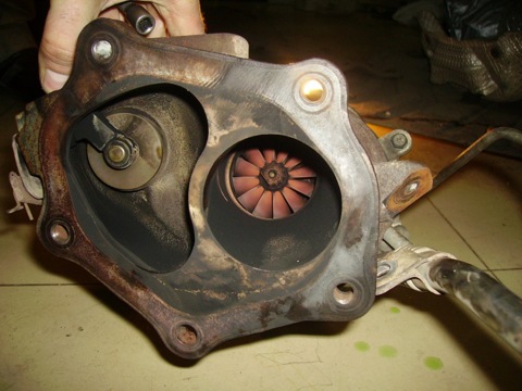

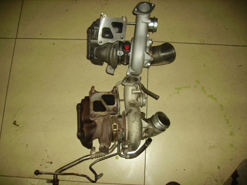

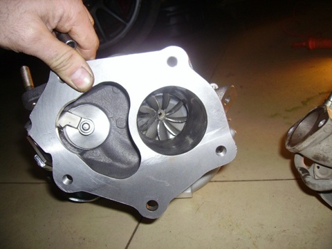

To be continued… и на последок, фото турбин в процессе установки!
старая турба
сток турба

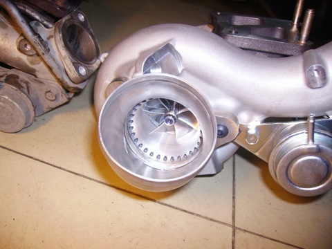

MAP EF3

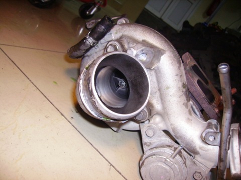

Впуск сток турбы
Впуск MAP EF3 + антисурж
Снизу сток, сверху — MAP EF3 — по внешнему виду практически одинаковые, но по потенциалу…)
