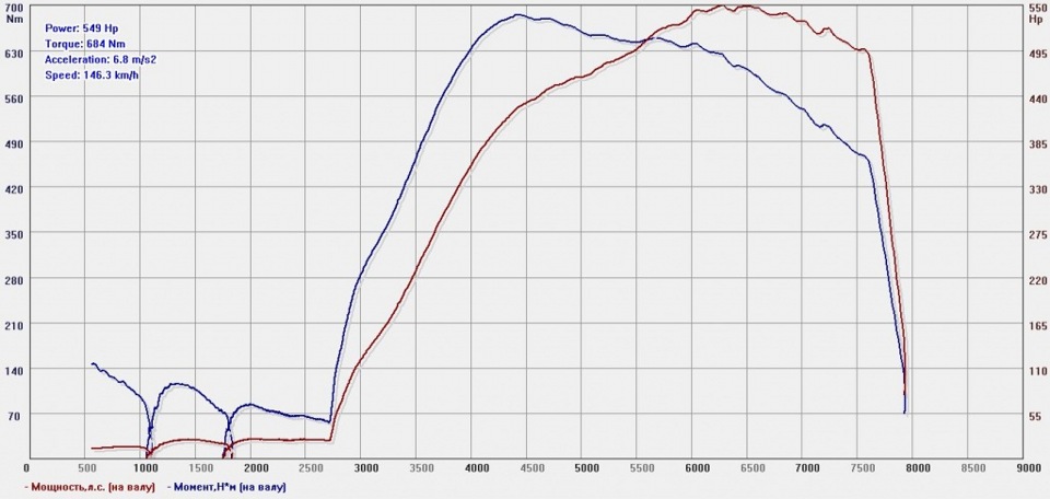

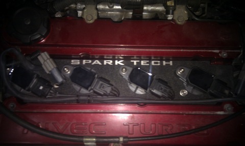

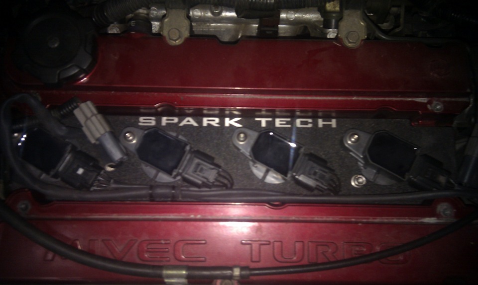

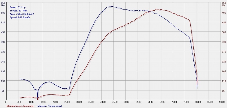

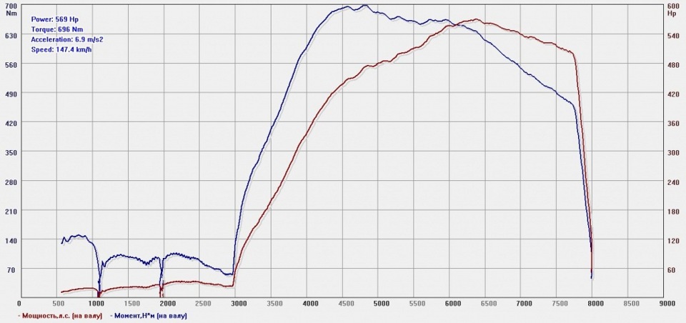

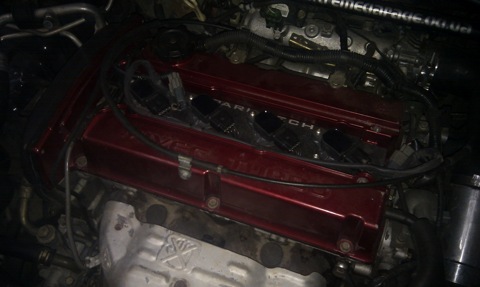

Пройдет полгода — и вы не заметите как у вас уже тыща сил! было бы бабло ) В общем. Как обычно друзья "дали погонять" модную систему катушек COP(coil on plug) от SparkTech. Производитель обещает прирост до 20вхп. Ну а я ж только рад влепить очередной ништяк и опробовать его в деле на своей машинке ![]() Итак, вы готовы? Ща я буду вас снова грузить графиками! ![]() Как помнят постоянные читатели моего БЖ последний график был такой Что же мы можем получить от катушек? видим что пик мощности и то, что идет после него до 7500 оборотов, неплохо вырос. После этого эксперименты на катушках будут продолжены и опубликованы тут Пару фоток с телефона установленных катушек Оставайтесь на связи! PS сутя по соотношению просмотров к "понравилось" пора завязывать с графиками ) |
