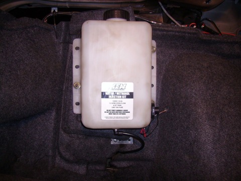

Бачок для метанола был установлен в багажник, над лючком доступа к емкости с АТФ для AYC и ACD.
жмем для увеличения
Доступ к емкости с АТФ нужен не часто, в любом случае всегда можно открутить пару болтов. Зато сам бачок не мешает и доступ к заливной горловине удобен.

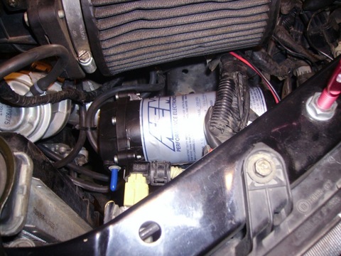

Насос разместился под капотом, за правой фарой под воздушным фильтром(кстати похоже пора его мыть)
жмем для увеличения

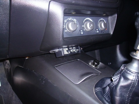

В салоне снизу блока климата поселился блок управления метанолом
жмем для увеличения

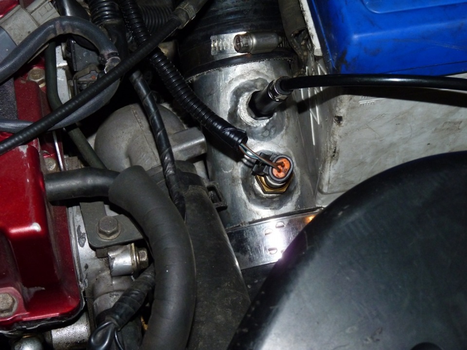

и последнее — форсунка. В комплекте шло три форсунки разной производительности, пока поставил самую маленькую, дальше будет видно
жмем для увеличения
Под форсункой расположился температурный датчик, он же IAT. Теперь можно измерять температуру воздуха во впуске после интеркуллера. Но самое главное, вместе с уже давно установленным MAP сенсором, можно будет перейти с MAF системы на MAP. Зачем это нужно? В качестве плюсов — перед турбиной не будет расходомера, который какбэ ей мешает :) более точный расчет по давлению в коллекторе, а не по датчику перед турбиной. минусы — пока не знаю. Есть люди, утверждающие, что на стокмозге такая система — дрочь и нормально не заработает. Ну чтож, проверим на своей шкуре, и по результатам — или останусь на ней, или вернусь к родному расходомеру, на котором к слову америкосы снимают по 700+ сил на колесах!

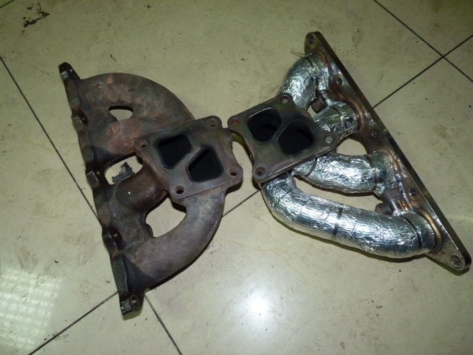

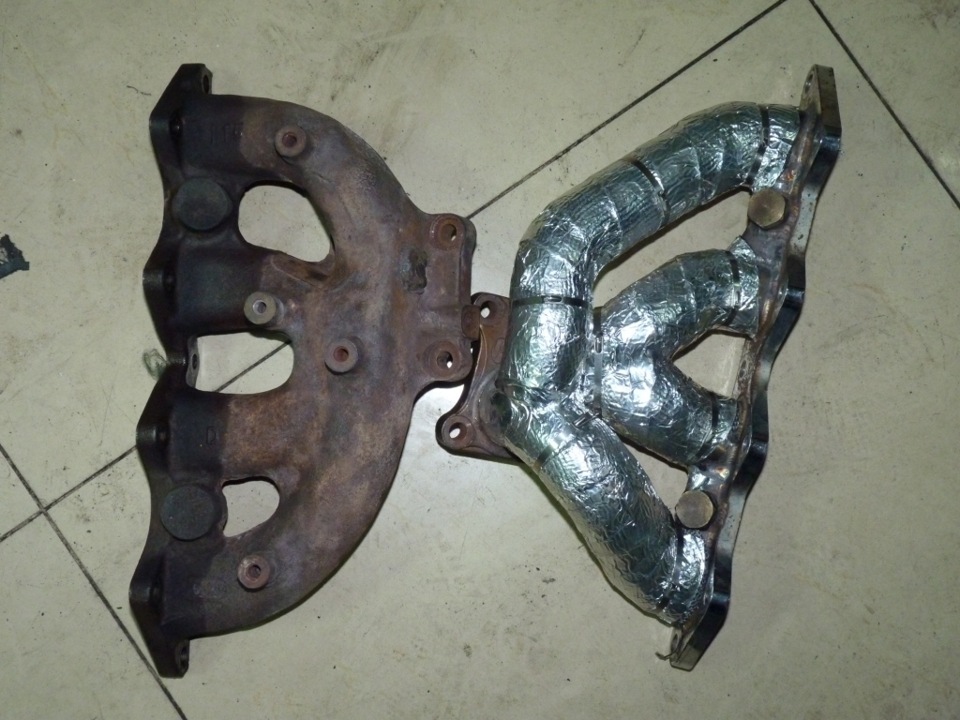

Второй новогодний подарок от еще одного хорошего человека — выпускной коллектор GT-SPEC — за что ему огромное спасибо!
www.gtspec.com/product/gt…fold-evo-viii-ix-4g63-egr

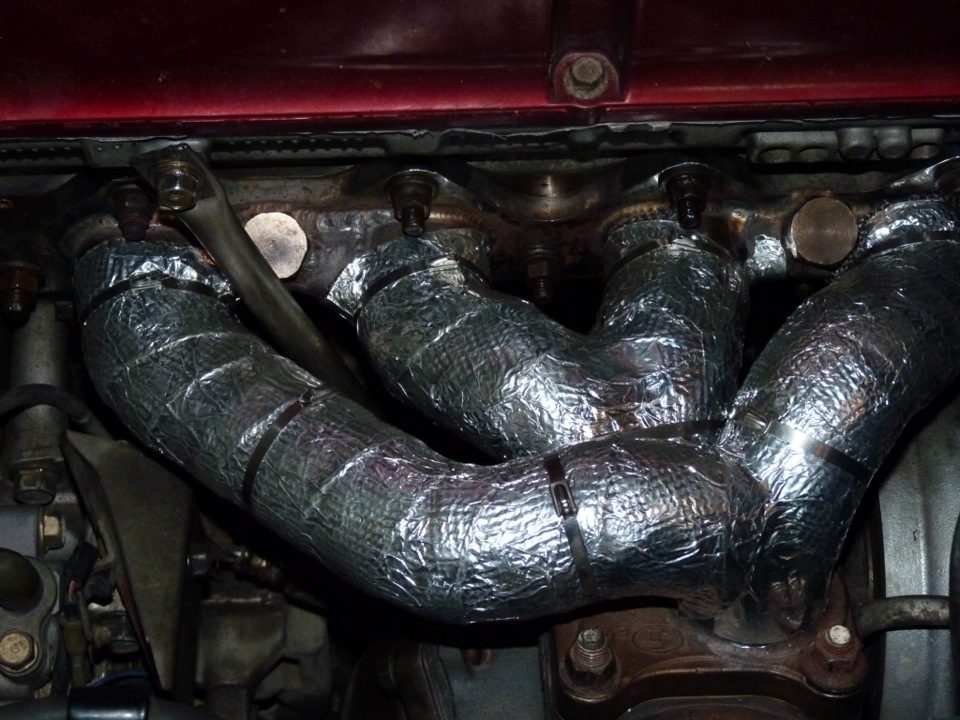

как видно, они обещают +10 сил на колесах. За счет чего? проходные сечения в нем якобы толще. Ну чтоже, я люблю испытывать новые ништяки на предмет их полезности или, наоборот, бесполезности. Коллектор был обмотан термобинтом, а сверху фольгой.
жмем для увеличения
жмем для увеличения
на фотках, в сравнении со стоком, видно так же то, что раннеры более направлены на турбину
жмем для увеличения
жмем для увеличения

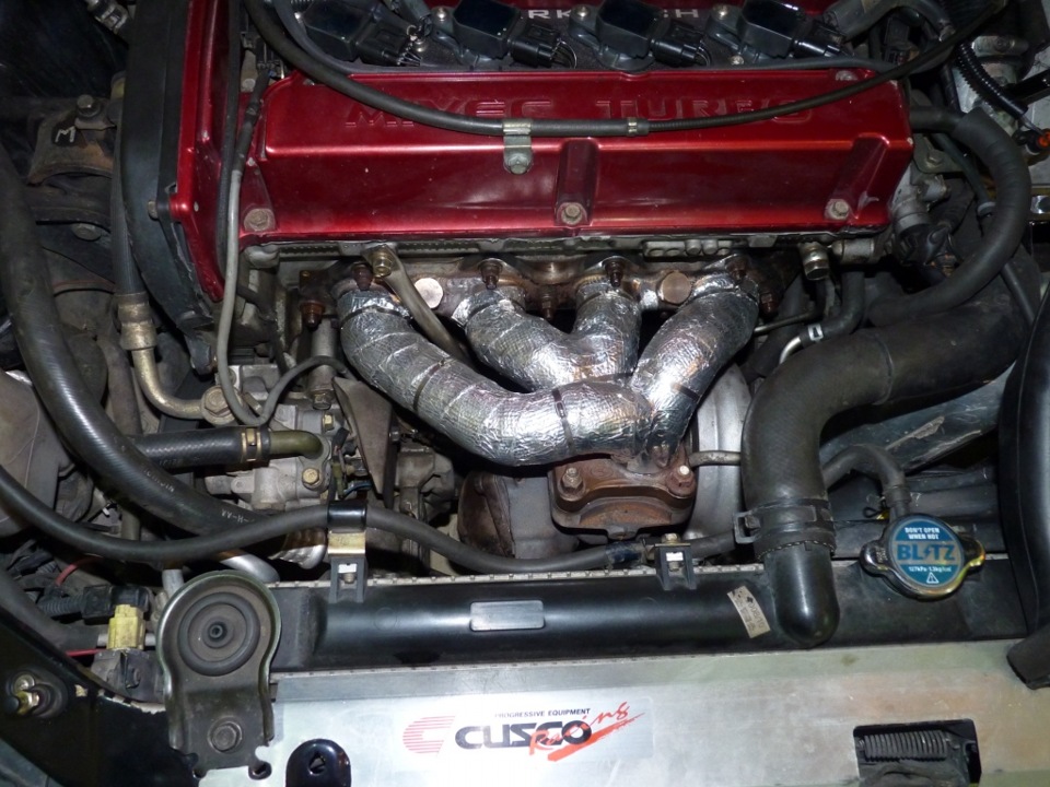

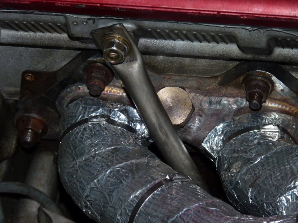

для того, чтобы снять с него максимум нагрузки, было сделано дополнительное крепление к блоку, удерживающее турбину и выхлоп. Верхний крепеж виден на фотке
жмем для увеличения

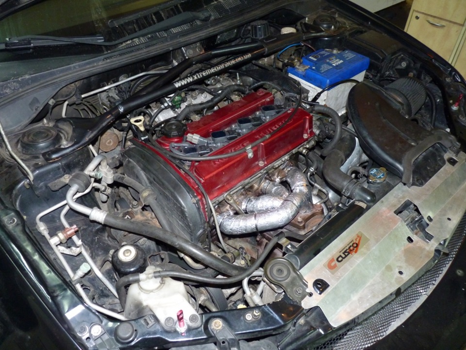

и вот такое оно стало в полном виде

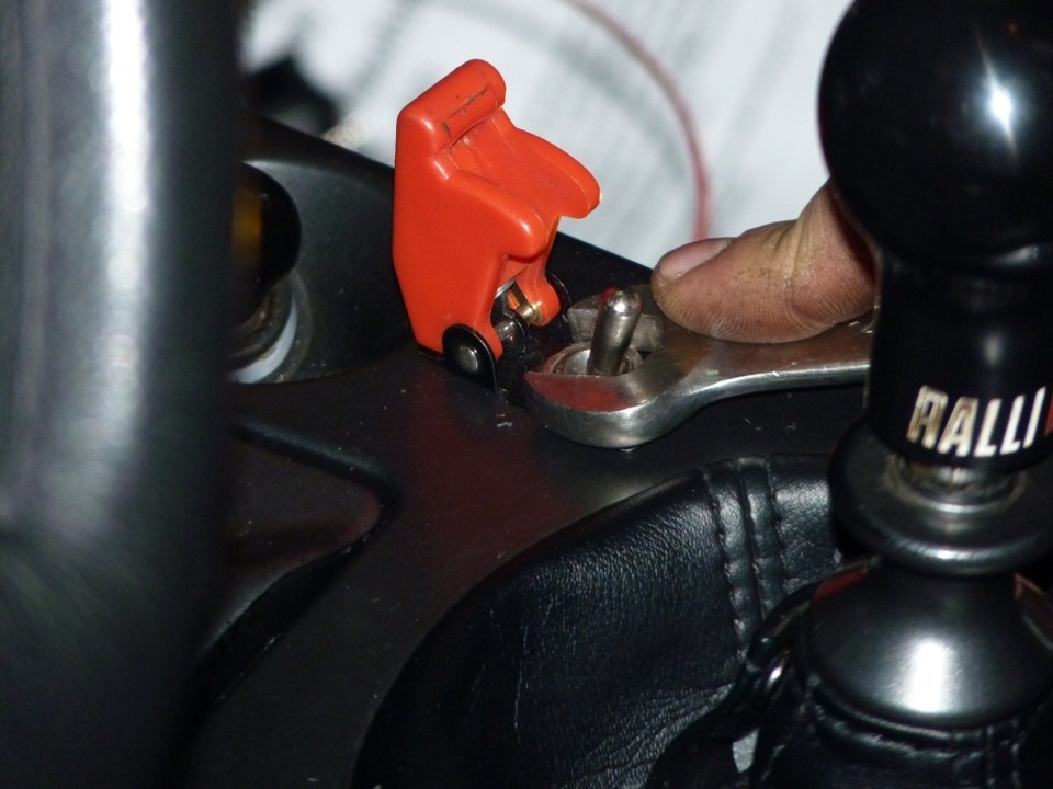

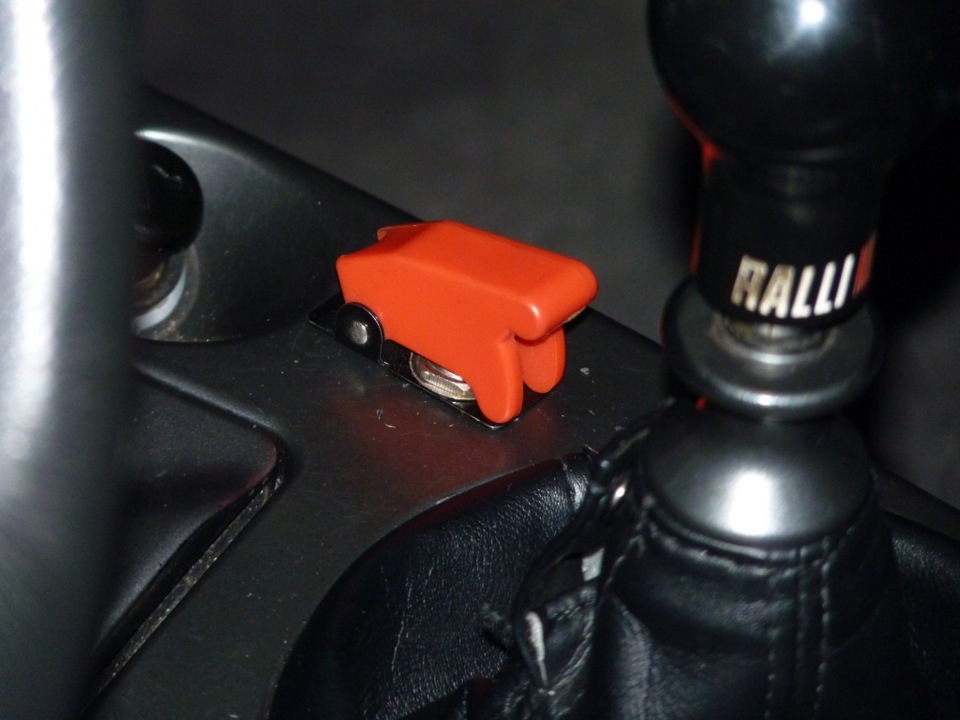

И на закуску — кнопка, которой я смогу на ходу переключаться между двумя картами в стокмозге машины.
Одна у меня "всесопли" ) а вторая — офф(тоже кстати некислый, учитывая актуатор на 25 пси)
жмем для увеличения
Кирилл Hardwarest заканчивает подключение проводки к мозгу
жмем для увеличения
прикручивает кнопку

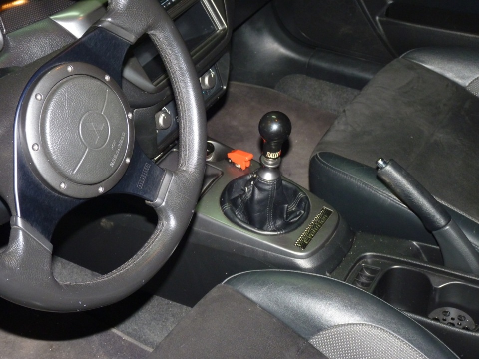

и вот она
жмем для увеличения
жмем для увеличения
Индикацией выбранной карты служит неиспользуемая в 9ках лампочка орошения интеркуллера на приборке.
