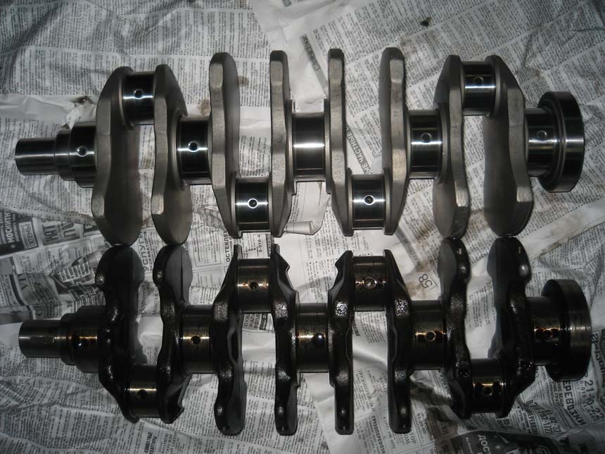

У меня — коленвал EAGLE 94мм, в котором масляные каналы сделаны по такой-же технологии как и на стоке
сток колено 88мм и Eagle 94мм

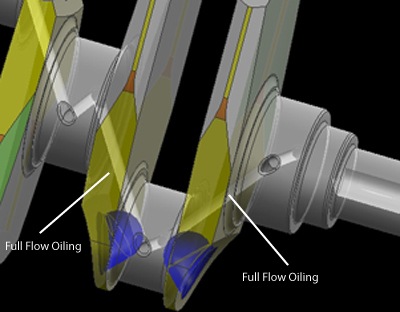

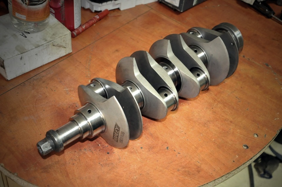

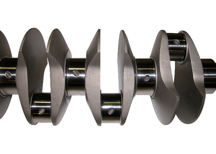

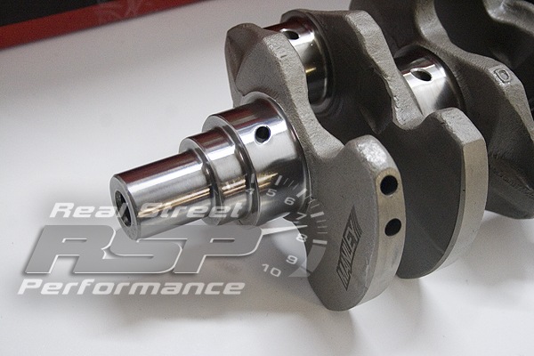

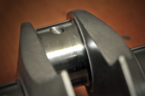

Но MANLEY в своем продукте делает масляные каналы по другой технологии, которая называется — двойное косое сверление.
сверление делается не через щеку коленвала, а сразу косым сверлением под углом с одной стороны шейки, на противоположную сторону другой шейки :) не знаю как еще обьяснить, смотрите фотки :) основное видимое отличие одной технологии от другой — круглые отверстия в шейках в 1 случае и овальные во втором
Для чего делается двойное косое сверление? Для того, чтоб улучшить смазку шатунных вкладышей на высокооборотных моторах. Но если 2.0 4G63 85x88 практически "квадратный мотор", то для чего делать двойное косое сверление под низкооборотные строкеры с огромным моментом и повышенной нагрузкой на коленвал? Ведь каналы, идущий наискось шейки с двух сторон, сильно прослабляют прочность в районе острого угла входа.

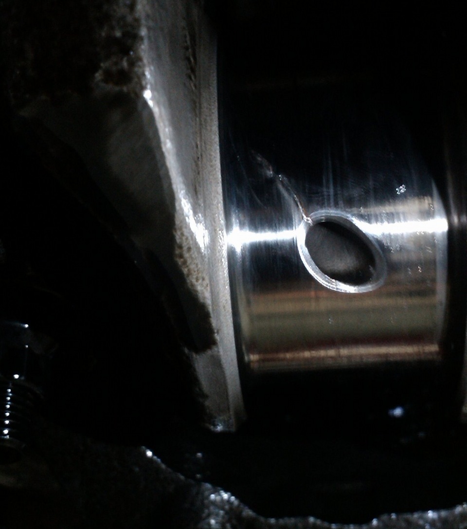

У моего знакомого в течении пару месяцев сломались 2 коленвала (Эво 8, 2.3, 35гт, любительский ралли-спринт на затычных асфальтовых трассах) оба раза поломка была одинаковой: 1-я от коробки шатунная шейка
Сорри за качество, снимал на телефон, колено еще не снятое с мотора
Насколько я понимаю, от нагрузки произошла деформация (растяжение) металла и последующая трещина как раз таки в месте острого угла входа масляного канала (где тонко там и рвется). Ладно это было бы один раз, но два раза в подряд… причем коленвалы купленные в разное время у разных поставщиков.
