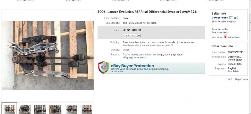

Самый лучший вариант был найден на ебее
жмем для увеличения
плюс к этому необходимо будет сделать еще кое-какие доработки, но он них в следующей статье.

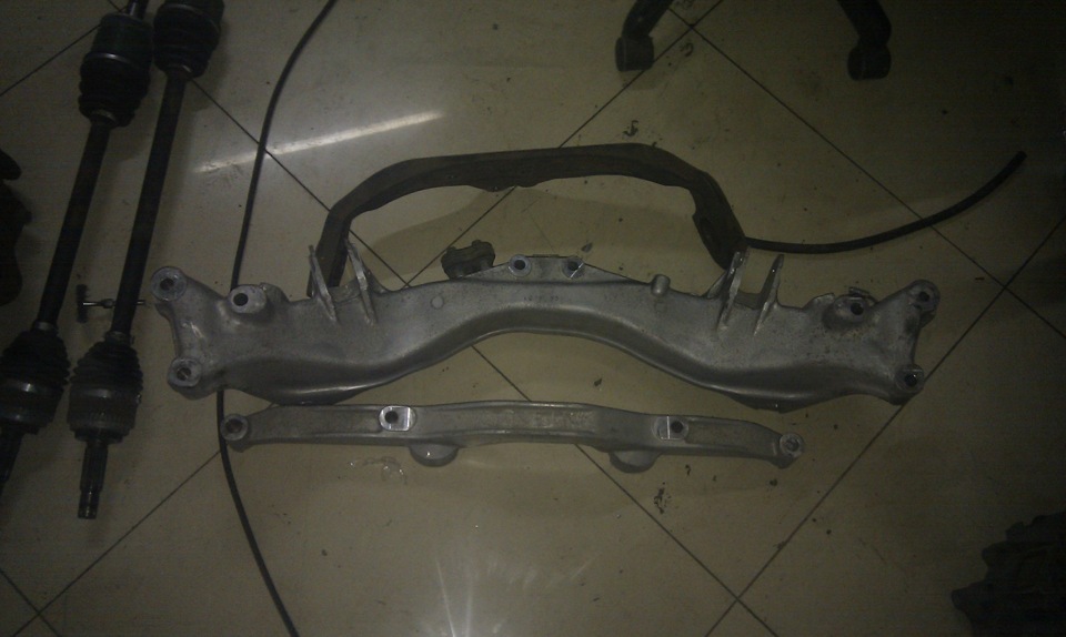

Большая алюм балка с множеством перегородок — не нужна, она одинаковая.
Звоню другу, тот пишет продавцу и они договариваются на цене в 1000 у.е. — приятная скидушечка! :)
Следующая проблема — вес купленного составляет 79 кг — от него формируется и цена доставки. Если бы можно было выкинуть балку то было бы где-то на 10 кг меньше, ну да черт с ней.
Итоговая цена тут 1520 у.е. — разница минимум в два раза с предлагаемыми на просторах рунета комплектами.

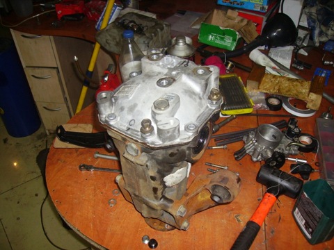

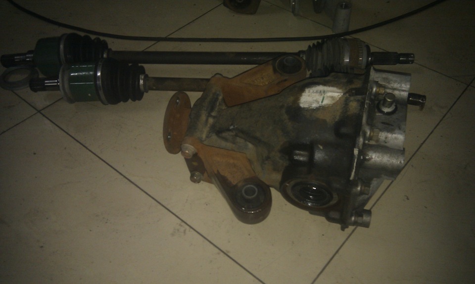

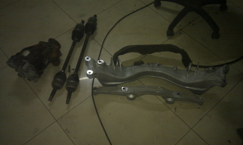

И вот он наконецто у нас на СТО — кстати с момента отправки — всего то две недели.
жмем для увеличения
жмем для увеличения
жмем для увеличения
жмем для увеличения

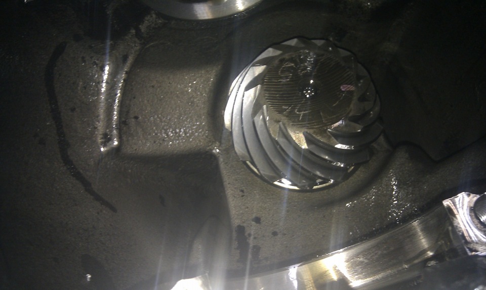

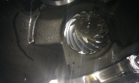

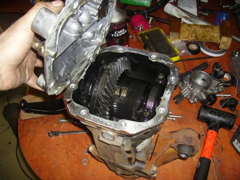

Внешне все очень красиво и без проблем, а что внутри?
жмем для увеличения
жмем для увеличения
тут тоже все в идеальном состоянии, что не может не радовать!

Вкратце в чем прикол.
При разборке блоки мы видим такую картину
жмем для увеличения
видно что собран она так — проставка-проставка-диск-диск-проставка
Как итог — проставка трется о проставку и нет почти никакого сопротивления
А правильно так
проставка-диск-проставка-диск-проставка
т.е. между проставками идут диски с ребристой поверхностью, который и создают сопротивление
жмем для увеличения
и вот итог
жмем для увеличения
Остается укоротить и отбалансировать кардан, плюс кое какие доработки по крепежам — как я уже говорил о ни позднее
