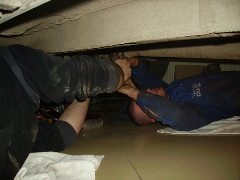

В вск с Кириллом, Hardwarest, едем в логово) — Xtreme Garage Odessa! Вариантов было несколько, но через буквально минут 10-15 они отсеялись и выявилась одна единственная — заводской брак калитки вестгейта — херово приварена была и со временем согнулась и постоянно была приоткрыта! Сервис был забит, решили чуть подогнуть её и проездить еще пару дней! В итоге проездил я так до вечера, а вечером завожу машину и слышу что-то тарабанит в районе выхлопа, выхлоп в машину воняет и турба боль 0,2-0,3 не надувается — причина была ясна!
на след день в Экстрим Гараж на ремонт!
Далее действия из ЭкстримГаража:

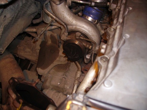

подъемники заняты, ищут калитку

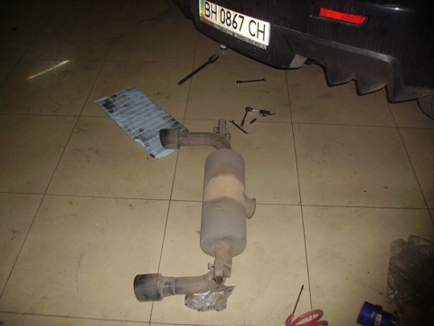

 продолжение поисков в выхлопе
такая форма глушителя спасла калитку, а то бы искали её по старым маршрутам

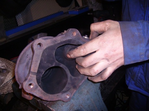

сняли горячку

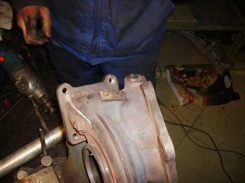

снятая горячка

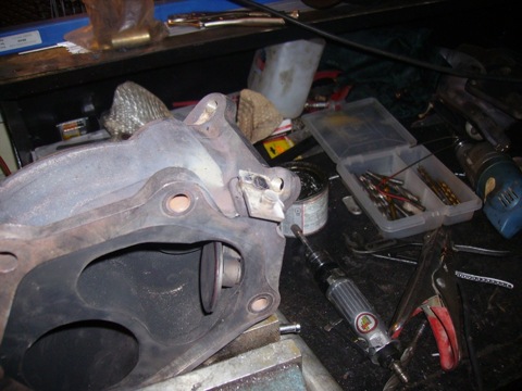

оголили немного)
приварили обратно!
Итак пациент выздоровел, вернулся спул! Ура и спасибо в очередной раз Xtreme Garage Odessa, Hardwarest!
