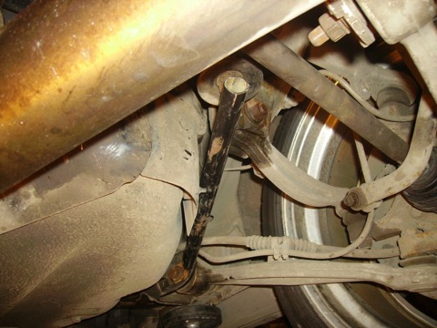

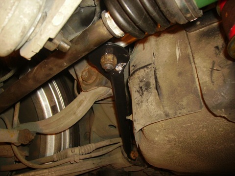

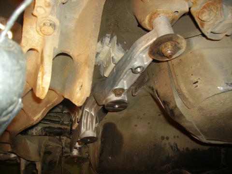

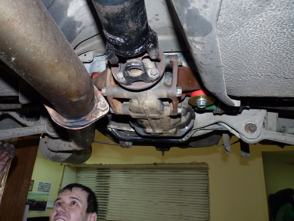

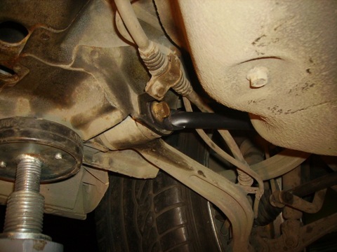

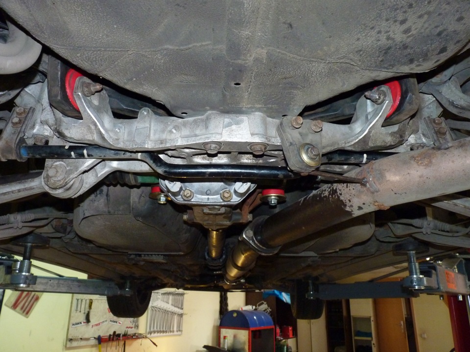

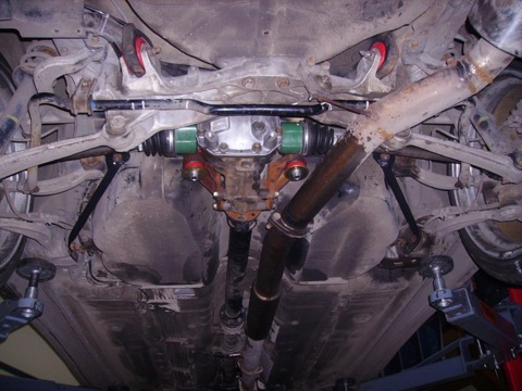

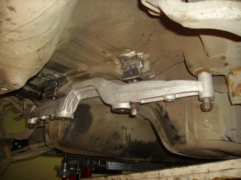

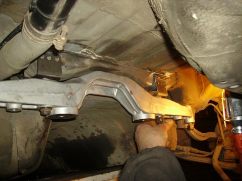

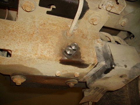

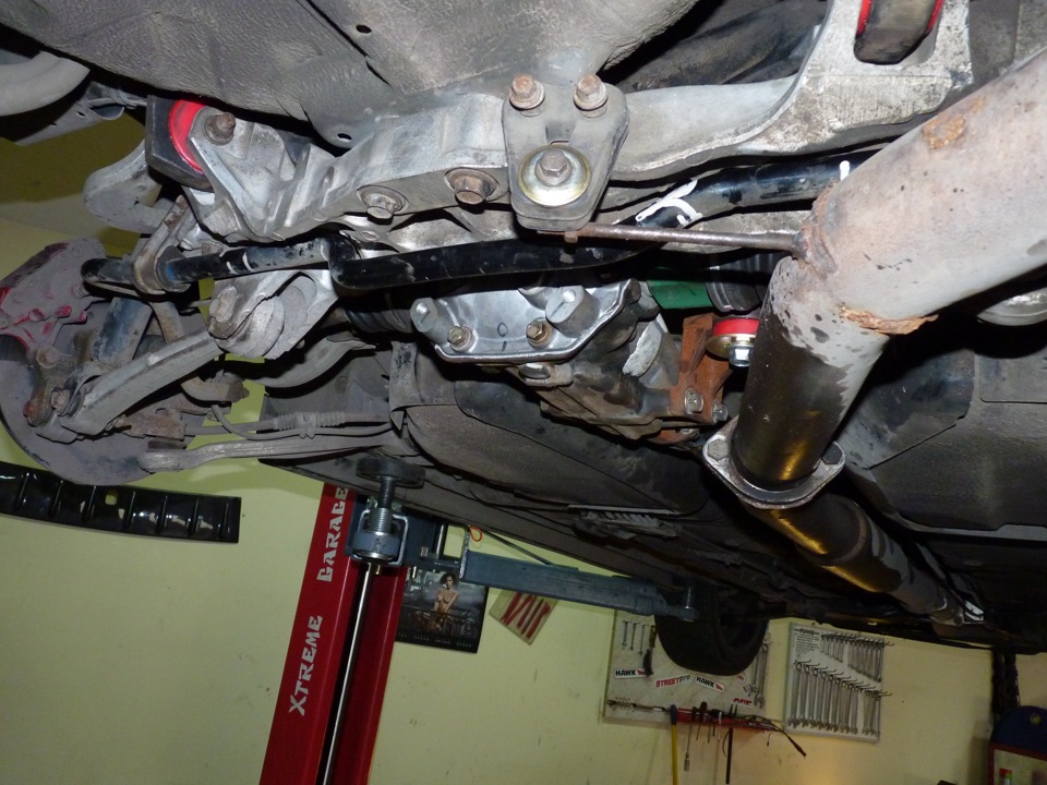

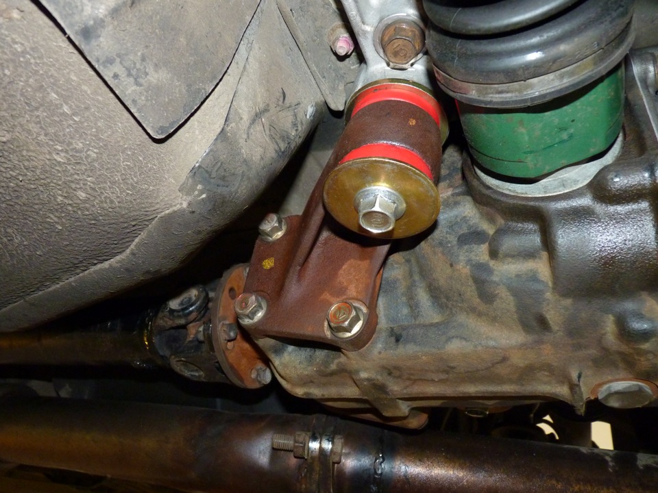

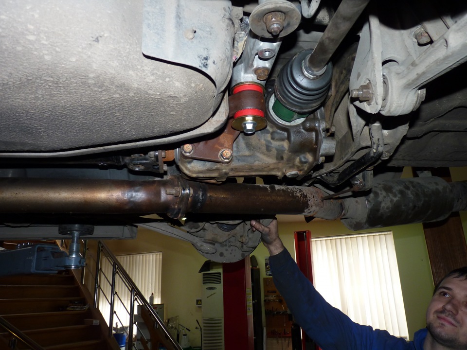

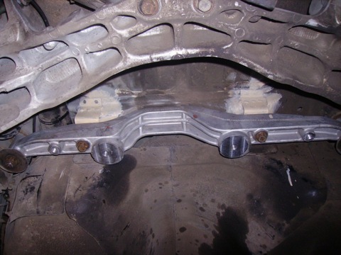

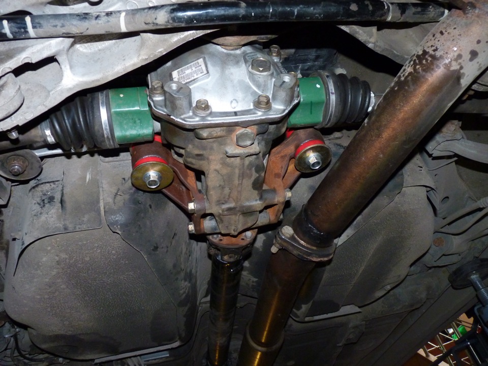

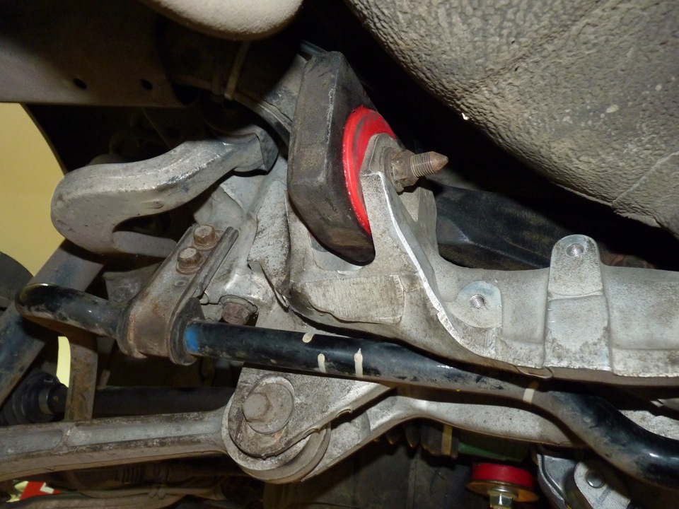

Вот и окончена последняя стадия работ по замене АЙКа на RS Предыдущие темы были здесь: Трансмиссионные войны — часть 2 Чугунный задний редуктор и гоночные сидухи Теперь о том, что еще нужно было сделать. На одной из крепежных балок было предусмотрено 4 отверстия для крепежа, но, как оказалось, на кузове европейской машины их нет. Некоторые ставят так, но мы решили подойти к вопросу параноидально. И пошла жара Редуктор получил 4 новых полиуретановых подушки И тут бы нам остановиться… но! в купленном комплекте не было двух маленьких распорочек. Опьянение работой перешло в то, что распорки были "перепросчитаны, перепродуманы и улучшены" Так же не забыли заглушить магистрали АЙКа в насосе В целом хочется отметить, что как сам редуктор, так и неистовость, с которой выполнялись работы по его установке, внушают благоговейное чувство непокобелимой уверенности в надежности данной конструкции(о как завернул ) ) ) |
