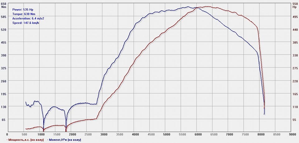

Результат порадовал, углы стали злее, смесь правда я до конца так и не довел — не хватило времени.

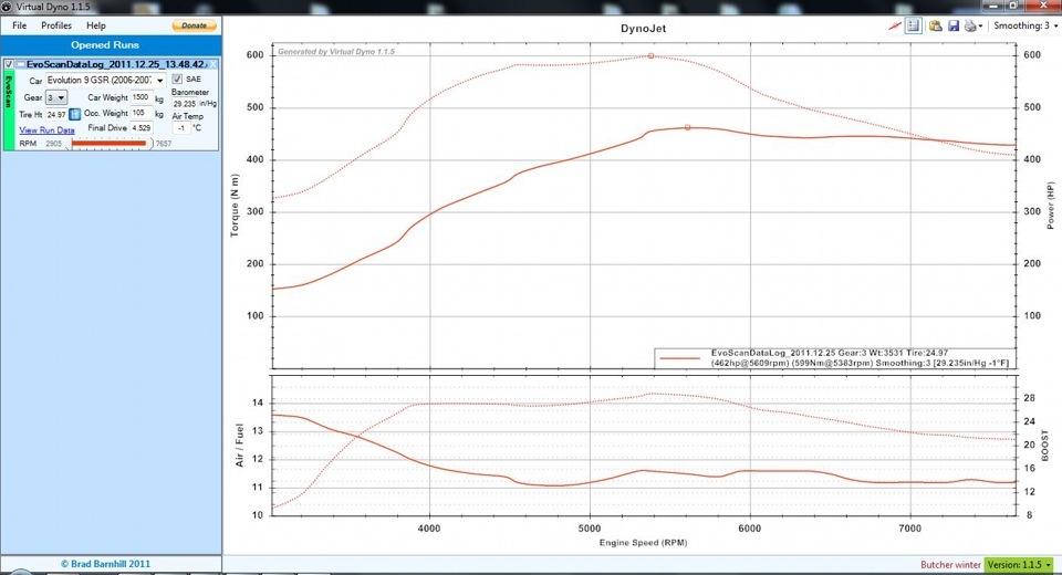

В декабре 2011 я получил результат по спринту в 511 сил, при температуре за бортом -1 С
Вот старые графики

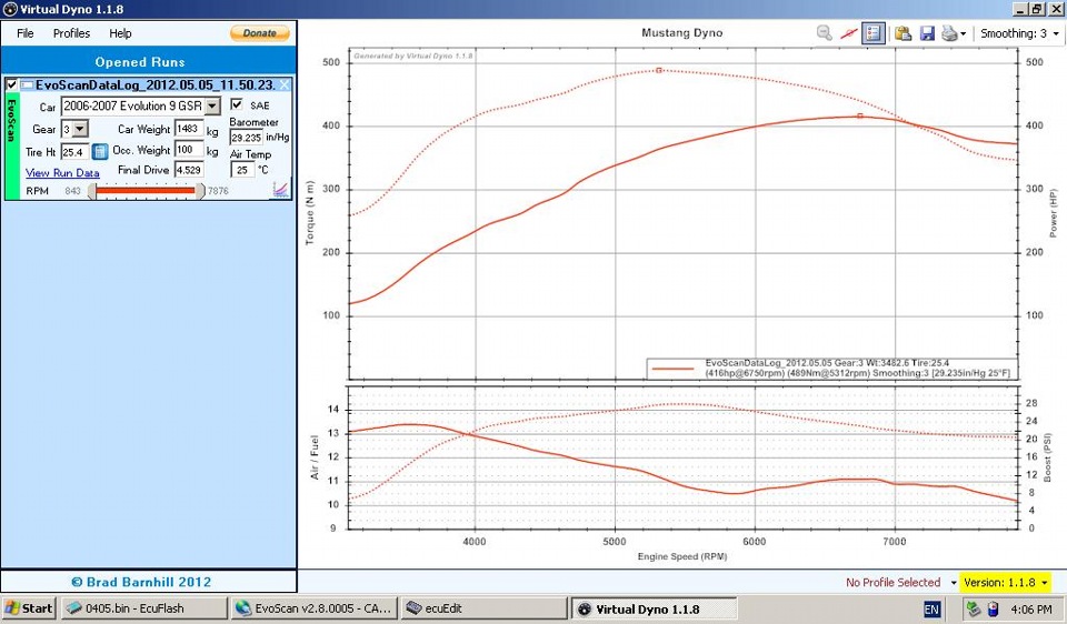

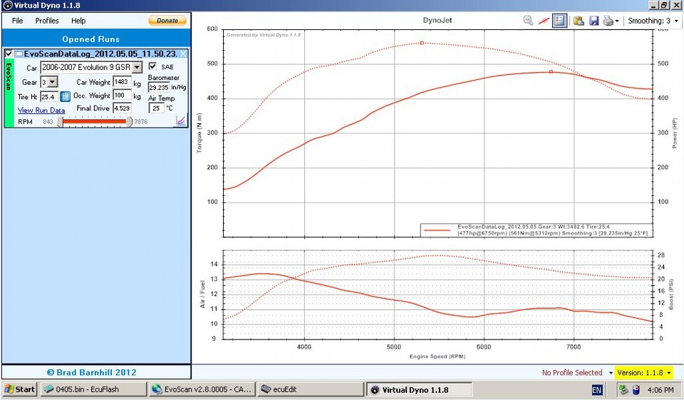

и вот что получилось сегодня, когда на улице стоит жара +25, но с метанолом
хорошо заметно, что верха неплохо подросли.
