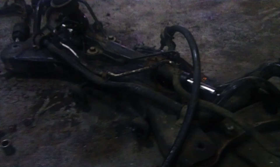

И вот…в этот раз…как так получилось я и сам не понял. приезжаю я на СТО, а подрамник с рейкой на земле.
оппа…подумал я, чтото пошло не так ))))
оказалось — не было работы, мужественным и, я бы даже сказал, волевым, решением сняли рейку.
Осмотр показал что рейка целая! Напихали смазки везде, где можно. Заменили сомнительные рулевые тяги, сменили жижу в насосе ГУРа и вуаля! Руль легче крутится и треска нет. Уличная(или гаражная) магия :)

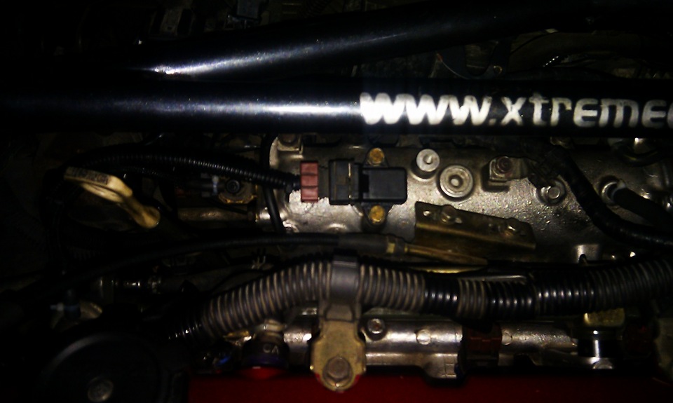

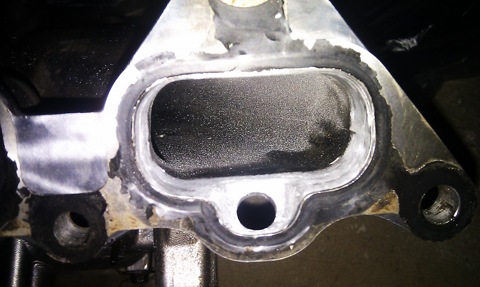

Стоял у меня мап сенсор GM 3 bar, но хочется же дуть больше 2 кг… не знаю пока даст ли это чтото, но решил мап сенсор поменять на OMNI 4 bar. Для этого пришлось снимать впускной коллектор, чтобы просверлить дырку в наплыве.

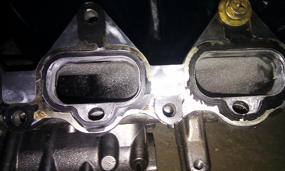

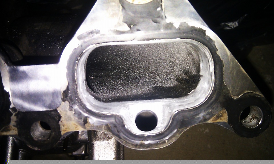

Ну а раз коллектор уже снят… то можно чтото с ним сделать еще. А тут как раз Никита Gindes затеял адский ад со своим коллектором
Я конечно тщательно все перечитал, но не рискнул делать все как он, и решил обойтись только портингом окон и поверхностей вокруг форсунок
Получилось как-то так

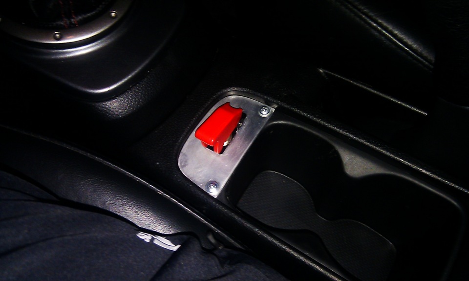

Помните, у меня была кнопка, переключающая карты? Уже давно коробка была заменена на 5и ступ, и пластиковая консоль тоже была заменена — она на 5и ступе другая. С тех пор кнопка гордо валялась на полу, смущая разве что меня )
Но дошла и до нее очередь!

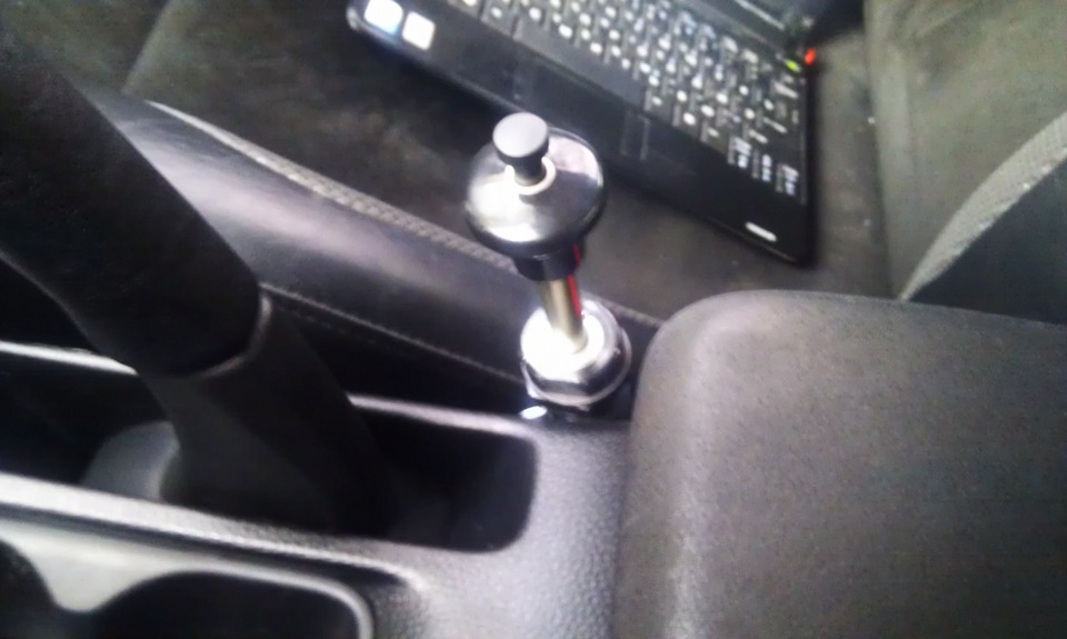

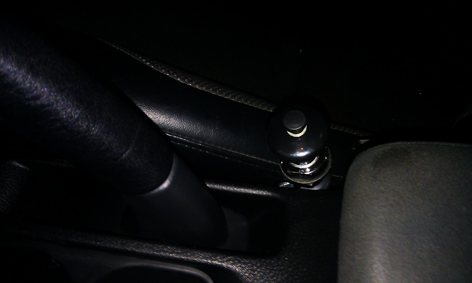

И последнее — самый невороятный момент. Наконецто закрепили ручку дросселя выхлопа, которая валялась на полу года полтора )))))
Сам не верю, но факт!
