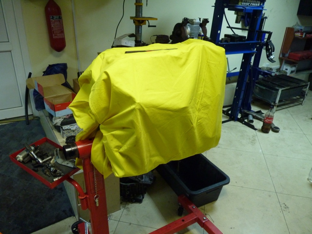

Под покрывалом, как памятник прям )

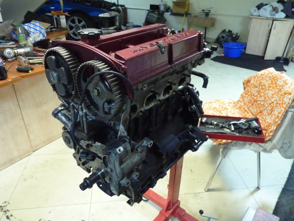

Сдергиваем покрывало
Фас

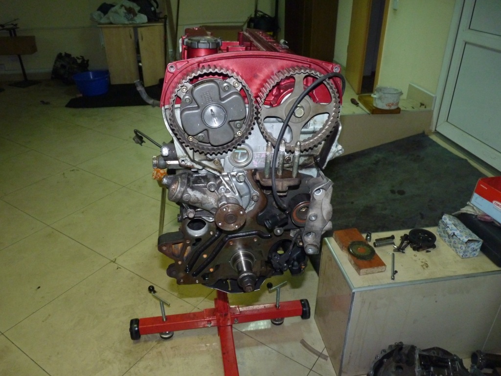

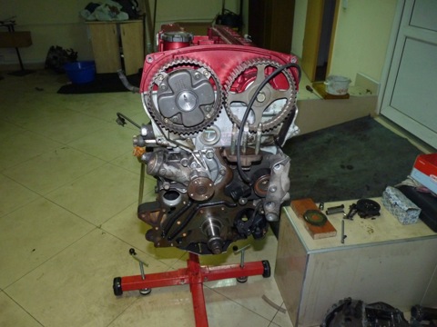

Профиль

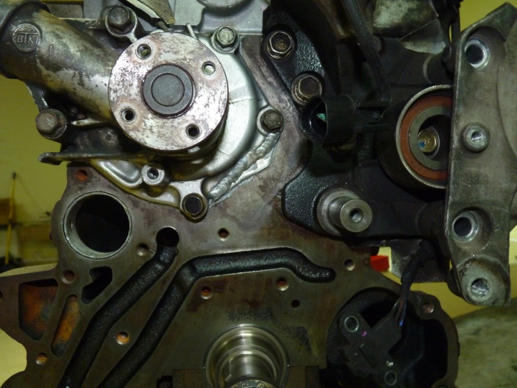

Модифицированная помпа

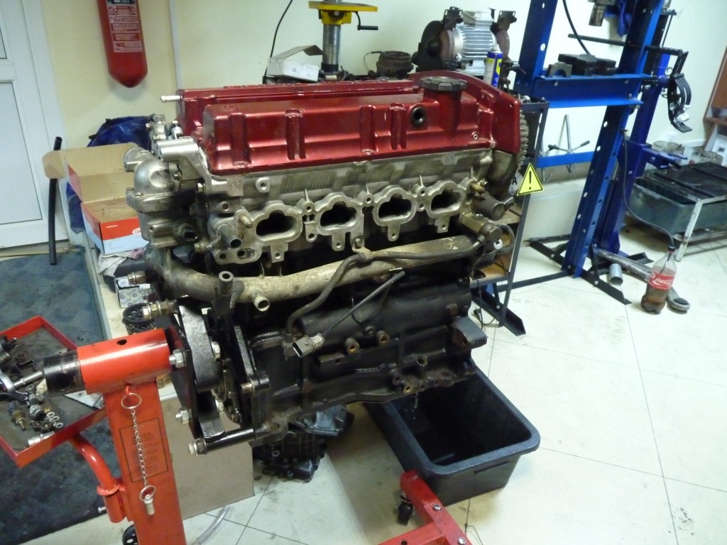

Осталось мелочь — одеть маслонасос и прикрутить поддон — и мотор готов к обкатке!
