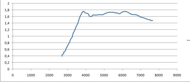

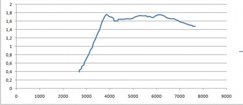

Итак начали постепенно — сначала везде 1.5, потом 1.6,…в итоге пока оставили на примерно 1.7 и сдувается на 1.5 по нескольким причинам:
1) скачит буст из-за буксуещей сцепы
2) пришлось на верхах зажимать соленоид — кончилась производительность бензонасоса!
Итак график кривой черновой буста, все из-за предыдущих двух пунктов:

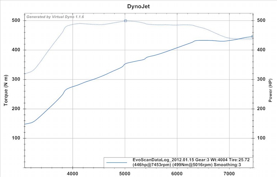

График построенный VirtualDyno:

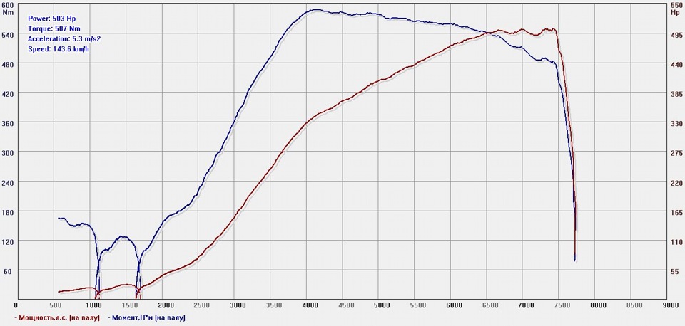

Ну и на последок ПИЦОТ)
Док, поздравляю нас!)
На ближайшие две недели это все, потом меняеем сцепу, бензонасос и дальше в бой!)
