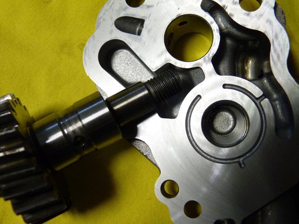

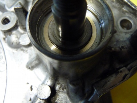

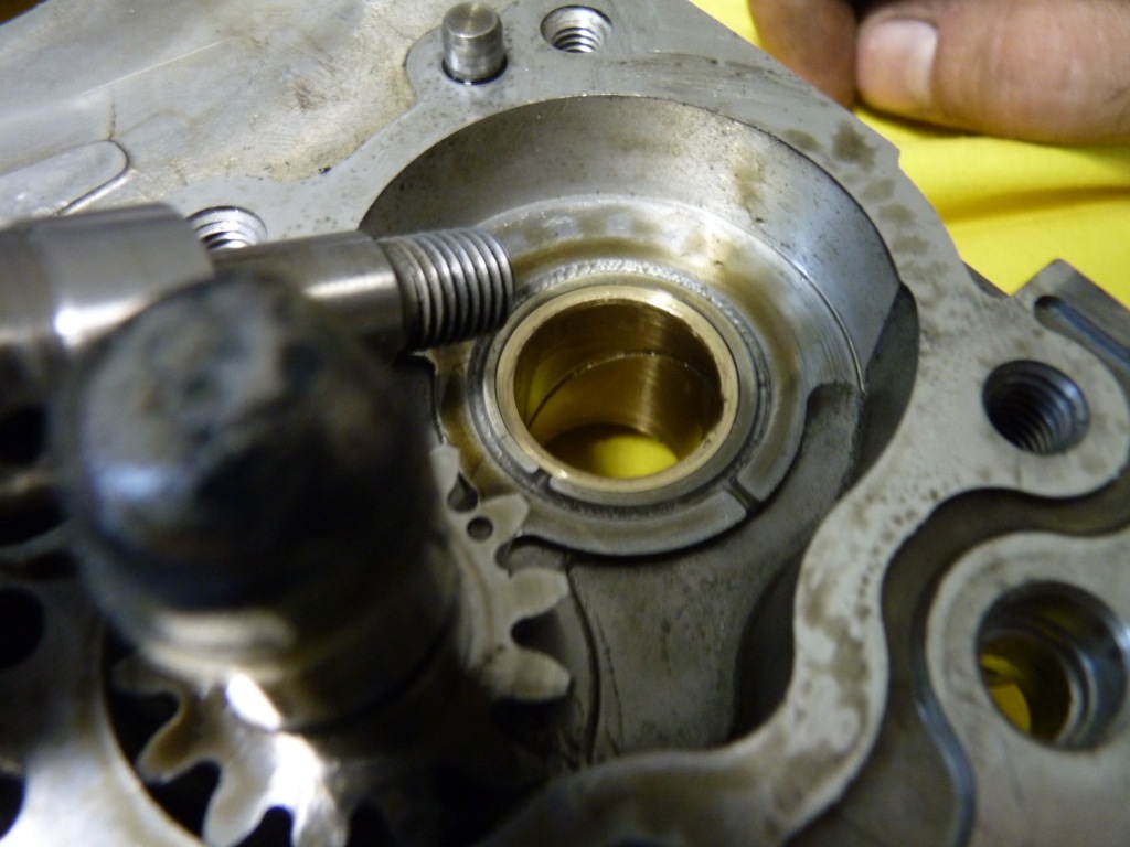

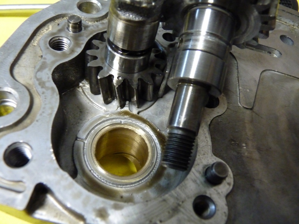

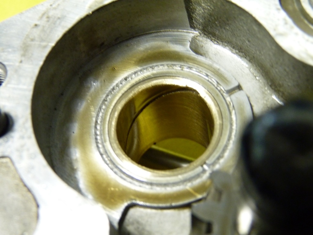

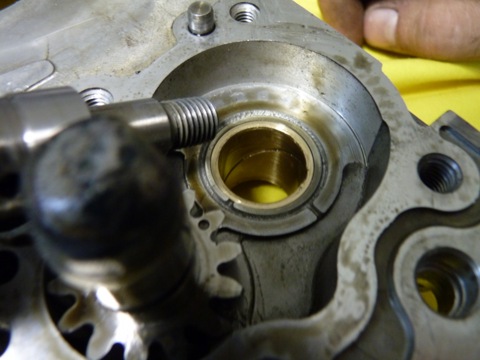

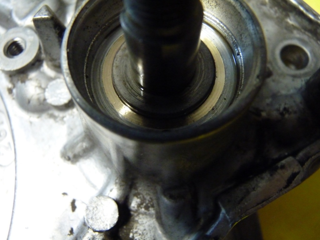

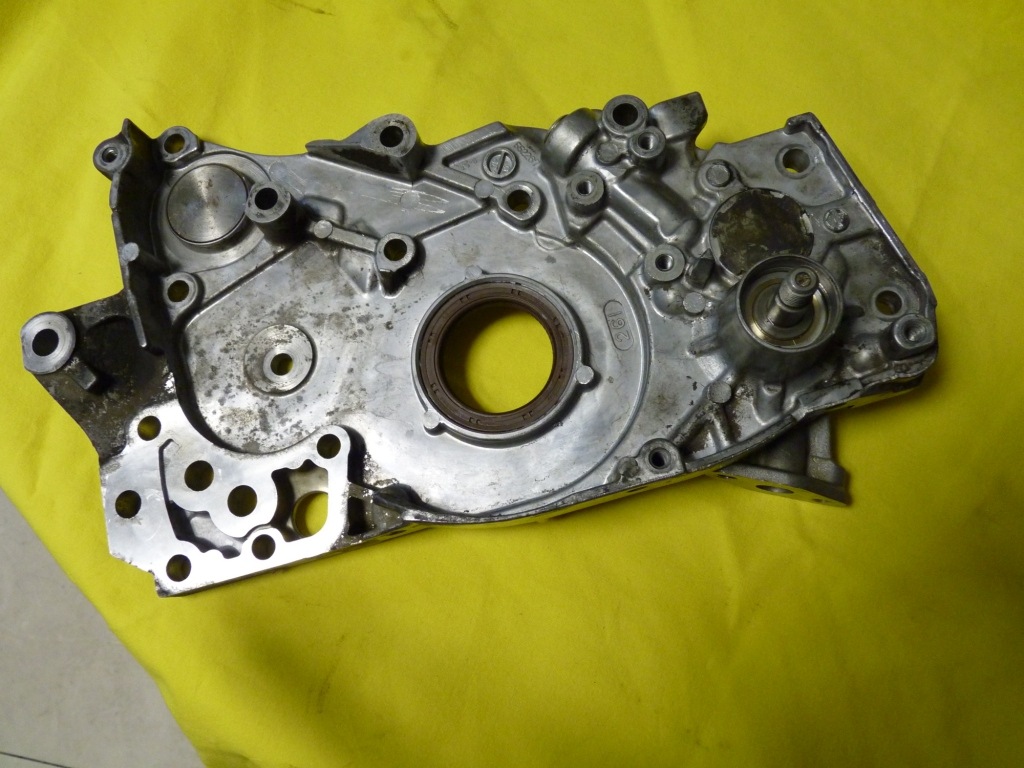

Если насос черезмерно изношен, то это не значит что его обязательно списывать, при помощи правильного оборудования и прямых рук его можно вернуть к жизни. Конечно можно выложить немалую сумму примерно 400$ за новый или 250$ за китайский TopLine. Мы предпочитаем чинить оригинал, опыт с TopLine был печальный. Масло насос прост как 5 копеек, он шестереночный. Первым делом деффектуем поверхностно, чтобы не было трещин которые сведут реставрацию на нет. Если все ок, то разбираем и моем. После мойки меряем зазор и смотрим крышки на задиры. Если задиры присутствуют то шлифуем. Далее дело за шестерней. Смотрим чтобы не было сколов, на данной присутствует скол. Её под замену. С подготовкой деталей разобрались. Теперь сборка. Учитывая что насос для боевого мотора то балансиры удаляем от греха подальше. Болтики и клей не признали, наш метод заварить намертво. Меняем сальники и в итоге, Вуаля! Наш первый опыт реставрации: http://www.xtremeukraine.net/content/view/1718/274/ Там была проблема по серьёзнее, вал перекосило и выгрызло тело насоса. Пришлось завтулить. ![]() ![]() ![]() ![]() ![]() Примерно такое случилось с шестерней, это случилось на насосе Top Line, навеное металл похуже в разы. Такая закушенная шестерня как правило сама не вылезит, приходится выдавливать прессом. Вообще ИМХО маслонасос на 4G63 крайне неудачный, он не выдерживает больших оборотов и его вечно на перекос давит ремень ГРМ. Его износ увеличивается в разы когда устанавливаются злые валы и усиленные пружины. |
