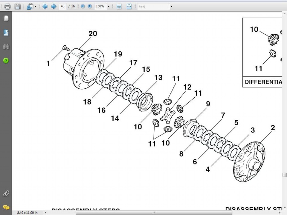

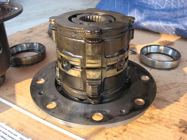

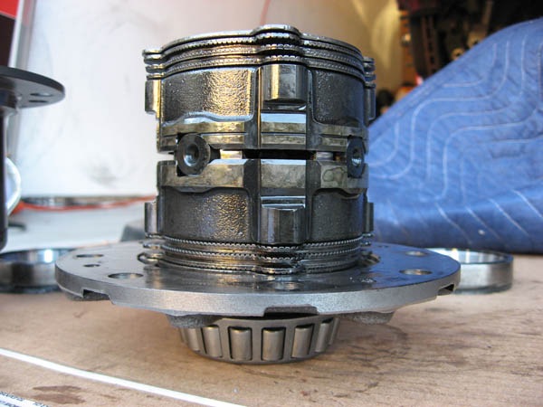

Оказалось, что все легко решаемо. По непонятным причинам, все(или многие?) блоки в штатах собраны заведомо неправильно.оригинал статьи тут, фотки тоже оттуда, ибо мы не фоткали свои forums.evolutionm.net/evo…-incorrectly-factory.html Вкратце в чем прикол. жмем для увеличения видно что собран она так — проставка-проставка-диск-диск-проставка Как итог — проставка трется о проставку и нет почти никакого сопротивления А правильно так т.е. между проставками идут диски с ребристой поверхностью, который и создают сопротивление жмем для увеличения и вот итог жмем для увеличения |
