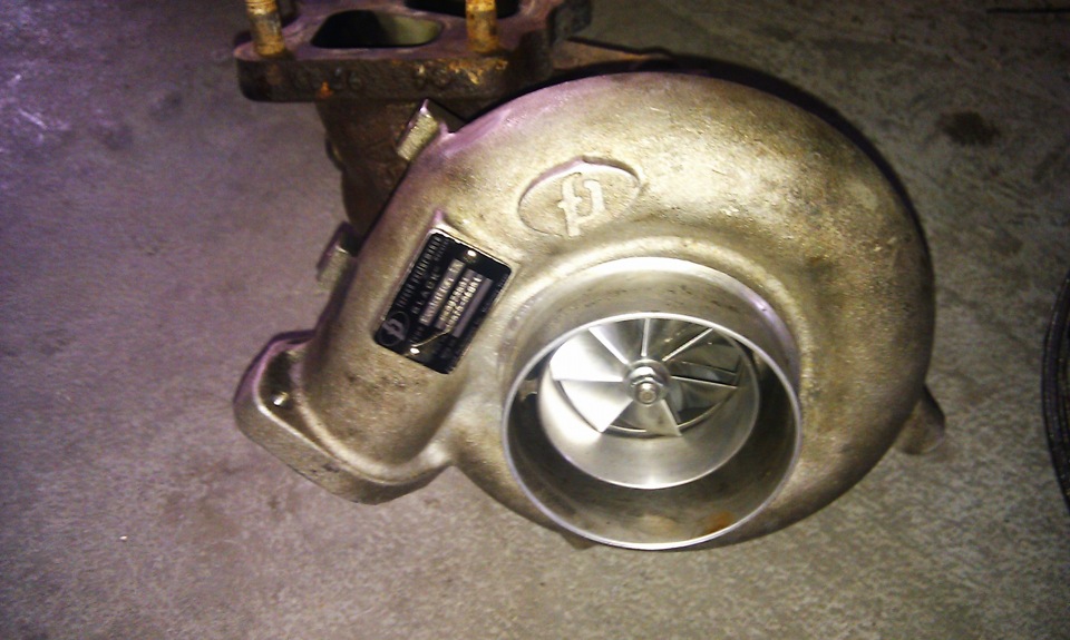

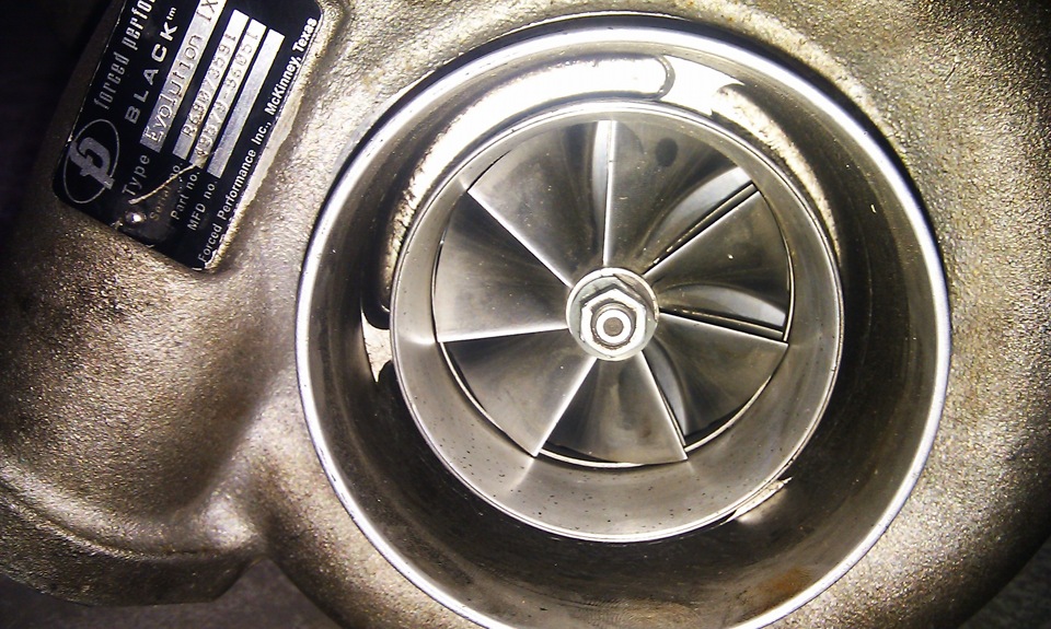

Конкретно FP Black — самая большая турбина в линейке. На текущий момент их перевели на шарикоподшипник(что серьезно сказалось на цене), но мне достался еще старый вариант, с обычным подшипником. Прям комплекс какой-то — за все время на всех машинах у меня не было еще ни одной турбы на шарике ) Ее холодная часть полностью идентична гарретовской 3582 — 82 мм ХТА компрессор. Турбинное колесо 67 мм, что тоже неплохо. 68 лбс потока и снимаемых на ней 500-600 колесных сил подтверждают, что по сути это 35 гарретт, адаптированный под стоковый фланец эво. Понятное дело, затычная горячая часть ухудшит результат, однако очень сильно экономит деньги — купи я 35 гарретт с тиалом или любым другим горячим фланцем — пришло бы менять коллектор, ставить внешний гейт и переделывать выход с турбины. Да кстати внутренний гейт — один из недостатков, но, думаю в будущем, я перейду таки на внешний гейт.

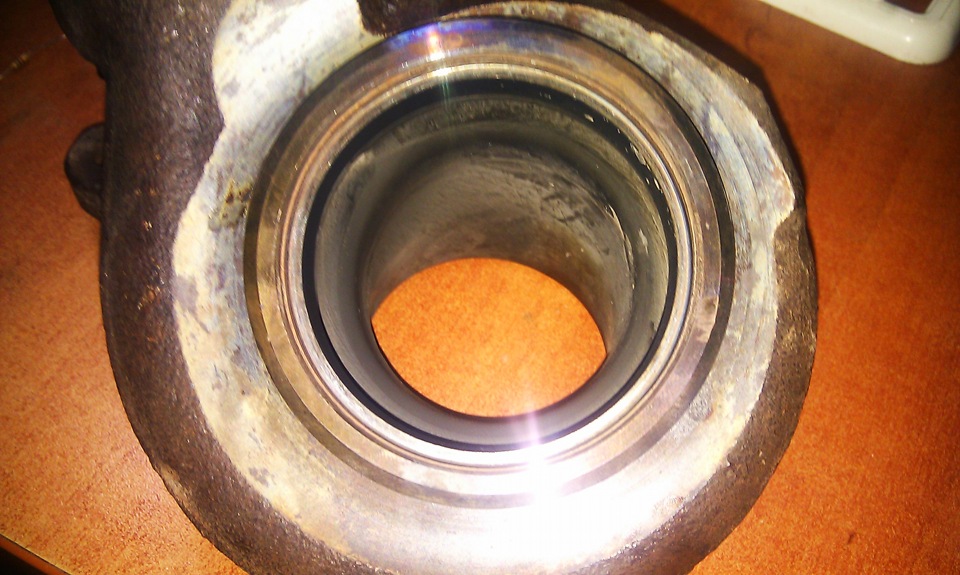

Вобщем… открыли турбину — все в норме

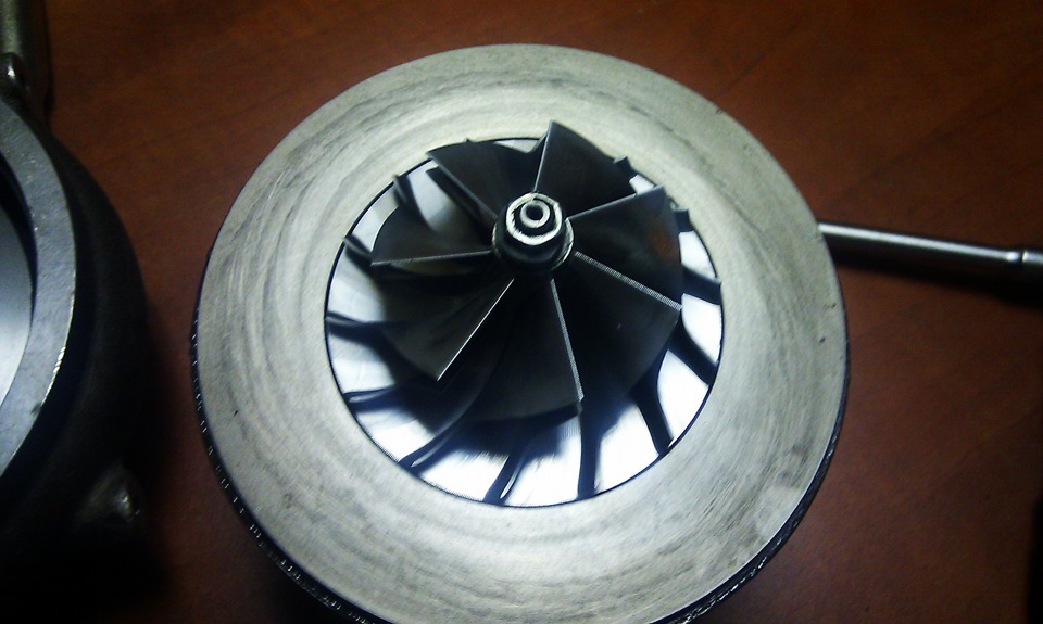

компрессорная часть

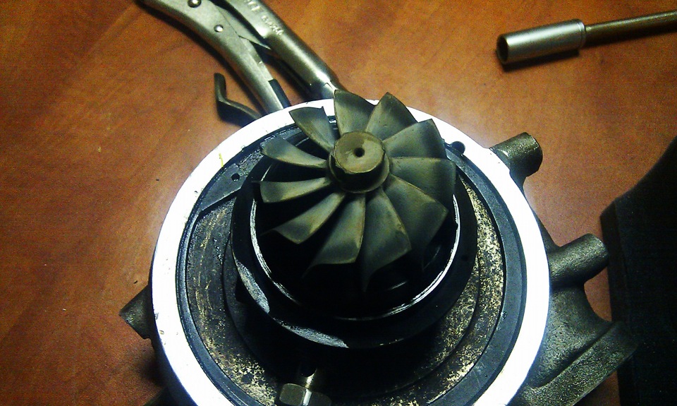

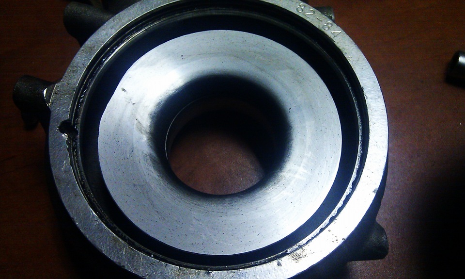

турбинная часть
ну и вот как то пока так
Ставим и идем на 600 сил!
