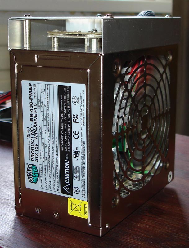

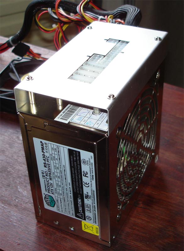

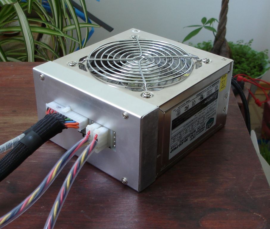

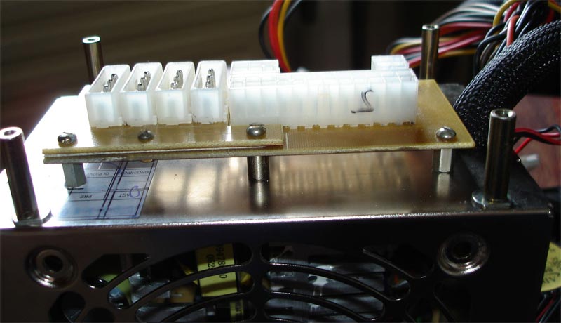

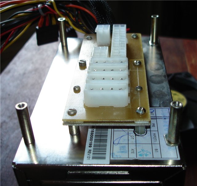

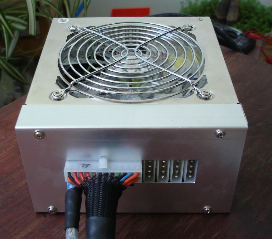

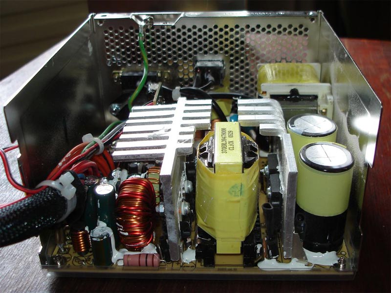

Эта модификация была сделана давненько, почти 2 года назад. Сподвигло на это, когда-то увиденная статья, на modding.ru. Переделка обычного БП в модульный, плюс к этому отсутствие на тот момент в широкой продаже таковых готовых БП. Исходный БП - Cooler master RS-430-PMAP. Ввиду плотного расположения элементов внутри БП, разъемы пришлось городить снаружи, плюс делать кожух, закрывающий плату с разъемами. Слишком плотный монтаж: Пишлось делать отдельную плату с разъемами. Конструкция платы и её крепление, видно на фото: Платы была закрыта кожухом: Для подключения платы использовались родные провода БП, откушенные на необходимую длину. Припаяны встык к контактным площадкам (поначалу были опасения насчет надежности такого соединения, но почти за 2 года эксплуатации, проблем не возникало). Кабели для БП изготовлены тоже из его родных кабелей, провода затянунуты в прозрачную трубку или обмотаны спиральной обвязкой. В итоге: ![]() Статья является кратким обзором и не критикуется за написание. Admin. Обсуждение на форуме: http://forum.xtremeukraine.net/viewtopic.php?t=993 |
