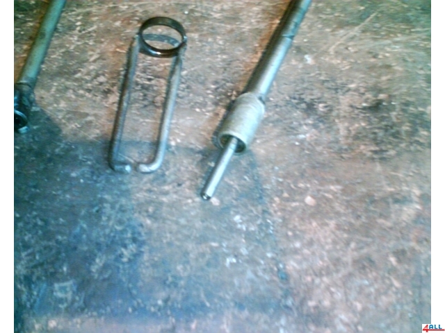

Как и обещал - фото самодельной оправки для забивания направляющих (не ломающего их при этом) для выбивания такой же но без юбки. (оба обошлись в 4$) еще в картинку попала голова для разсухаривания засухаривания
