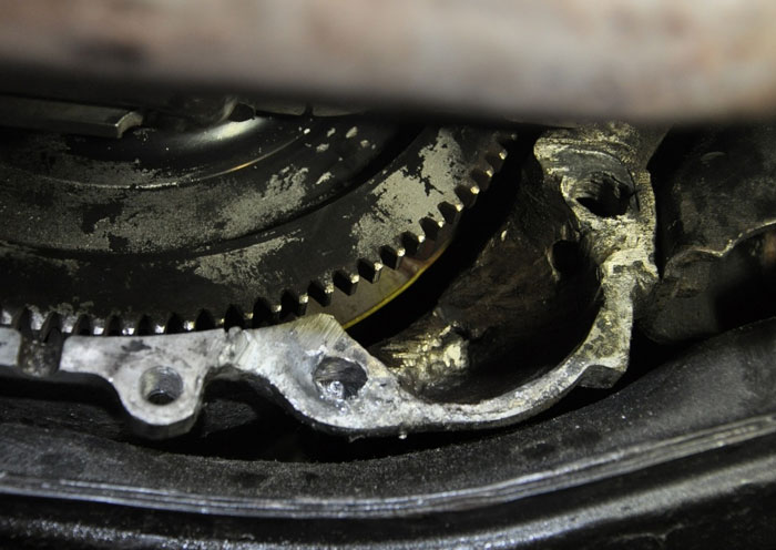

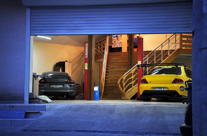

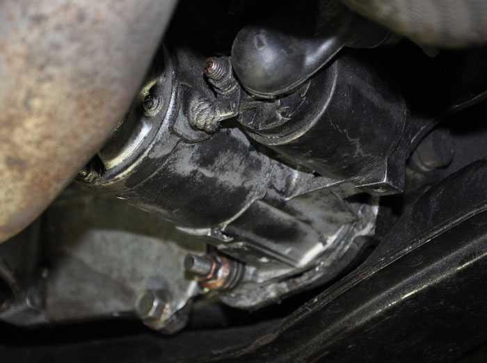

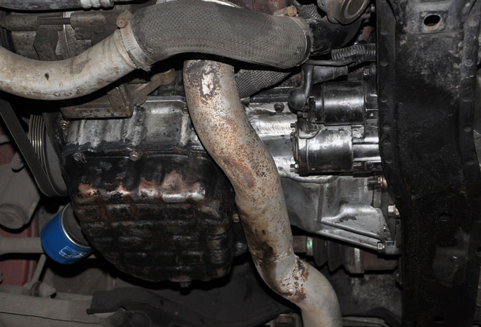

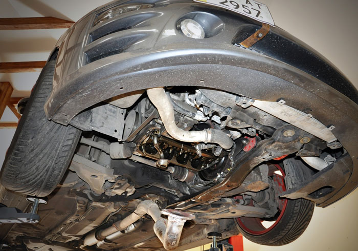

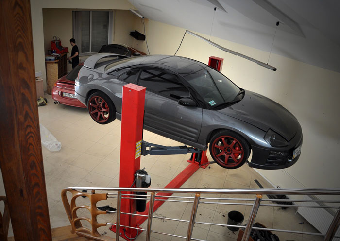

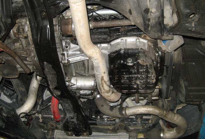

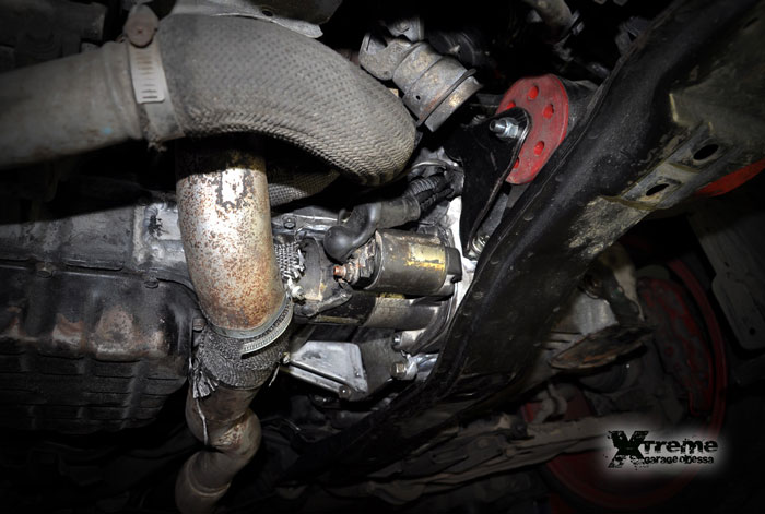

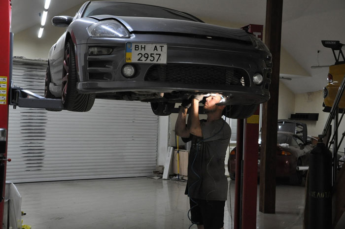

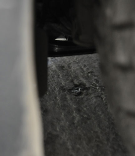

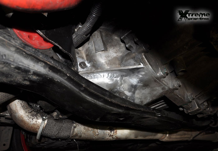

Как только вернулся я из царства-государства Беларусь с новым мотором, закинул машину на 5й этаж парковочной избы, дабы не гонять по метелям. На следующее утро пошел глянуть на своего молодца, а у него между ног лужица. Маслецо. ![]() Уровень катастрофически не падает, решил не трогать сразу. На подъемнике был шокирован, масло по всему периметру поддона каплями висит. Поддон офигенный, кастомный! ![]() Кто-то советовал забить, но я не тот человек, который будет ездить если чтото не так. Подошла замена масла — решать проблему. Куда же ехать, как не в Xtreme Garage, уже в новый "офис", где атмосфера и окружающая среда манит чистотой и размахом. на удивление заехал, подрав немного пузо сняли чудо-юдо поддон ![]() хоть на кишечки взглянул ![]() висяк на 3 дня Надо отдать должное hardwarest за вынесеный мозг аргонщикам. Поддон весь нах перепаяли и сделали на совесть. Течи ушли! ![]() Но тут моя сказочка мутировала и преобрела элементы голливудских фильмов ужаса. Чтобы снять поддон — снимали стартер. Колокол коробки, крепление под стартер переварены и адски заколхожены, чтобы разместить маленький Эво9 стартер, разойдясь с выхлопом, Турбиной и поддоном. ![]() но швы и посадочное место стартера сделаны так херово, что стартер нужно ипонистически точно выставить до милиметра через неимоверные шайбы полумесяцы и не факт, что получится. У меня все время стартер работал с хрустом. А после его снятия — и вовсе перестал нормально цепляться за маховик. ![]() В общем я раза 4 приезжал/уезжал перенастраивать и перевыставлять сраный стартер висим дальше Hardwarest гад умыл руки и передал ремесло Роме Mongol, который трахался с моим стартером… Роме пади еще сняться мои сиденья, а теперь туда еще в сон добавится стартер, который он крутил целый день. ![]() Заменили крепежные болты, поставили проставки… вроде на время решили проблему, машина заводится, хоть и со звуком, от которого птицы из парка улетают в другие города и плачут дети, но НЕТ, все равно все навернулось! Проблема оказалось в том, что треснул сварной шев на колоколе коробки, который держал крепление стартера. И треснуло ухо крепления на самом стартере, сильно было раздрочено и стеночки не выдержали. Короче Hardwarest психонул, разобрали наф коробку, вырвали колхоз, что был накуралесен и с нуля изготовили пластину большей площади с креплением под стартер 2Г 3Г, вварили ее в колокол у профи аргона, и немного модифицировав поддон и выхлоп таки воткнули эту конструкцию. ![]() облодка к сказке "Хуй Гавно и Муравей" Теперь все работает как часики! Ничто не течет и стартер все делает как надо, а главное тихо! ![]() швы и ребра жесткости Среди позитива, бэкстейдж сказки, установил передние новы тормозные диски Rotora с насечками и перфорацией. Торможение замечательное теперь! ![]() Теперь осталось дело за малым: патрубки охлаждения поменять, выхлоп полностью, отполировать кузов, 2дин магнитола, масляное охлаждение, блока… БЛН конца и края нет! ![]() |
