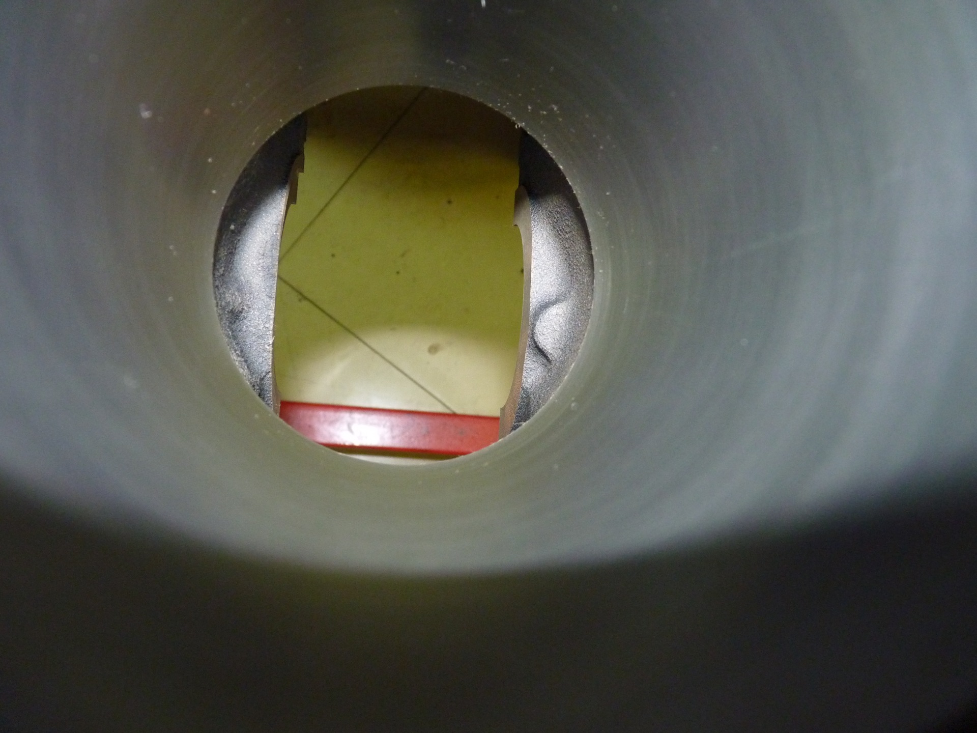

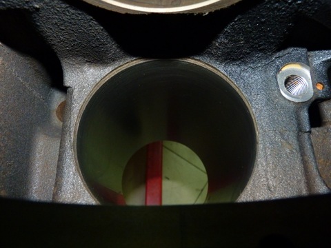

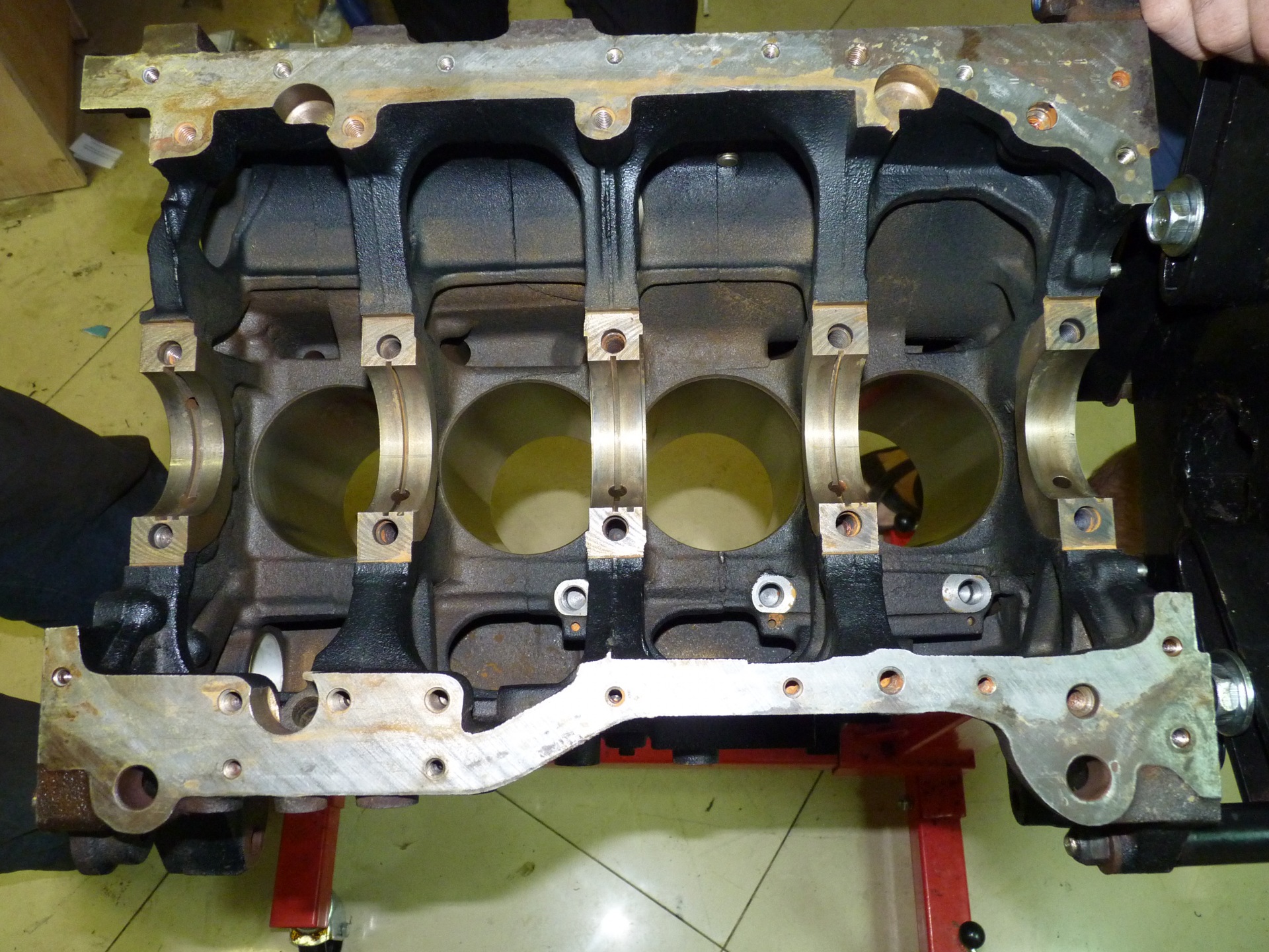

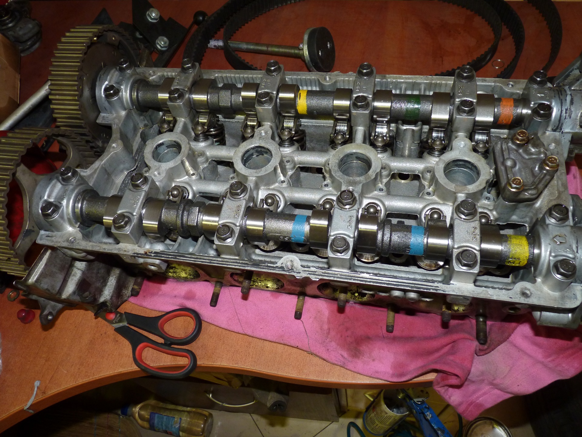

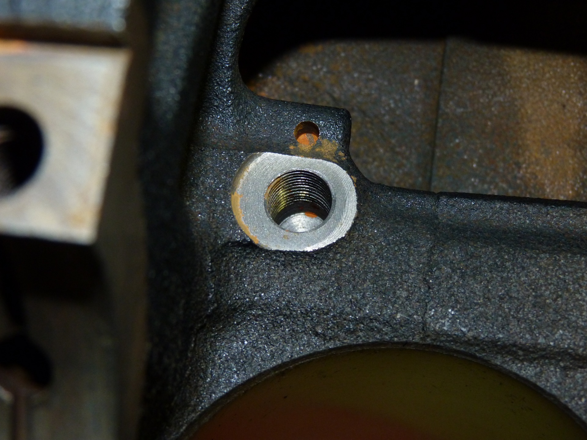

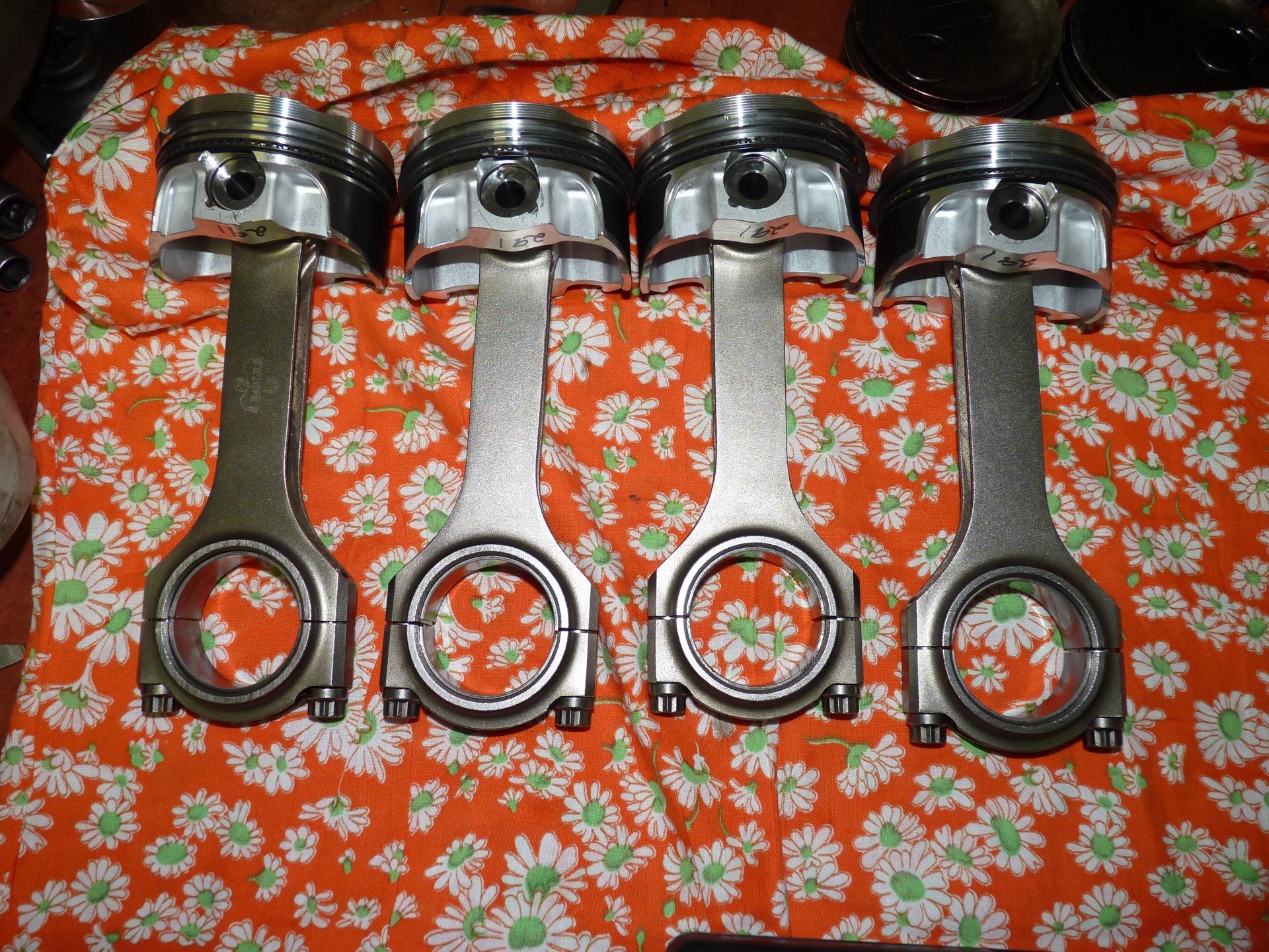

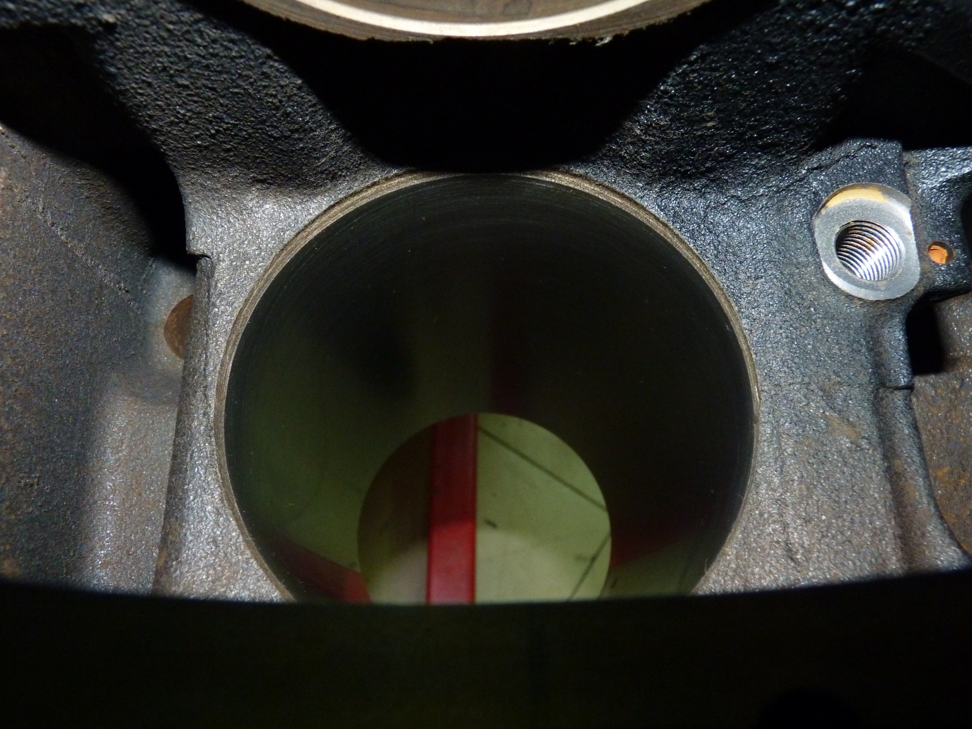

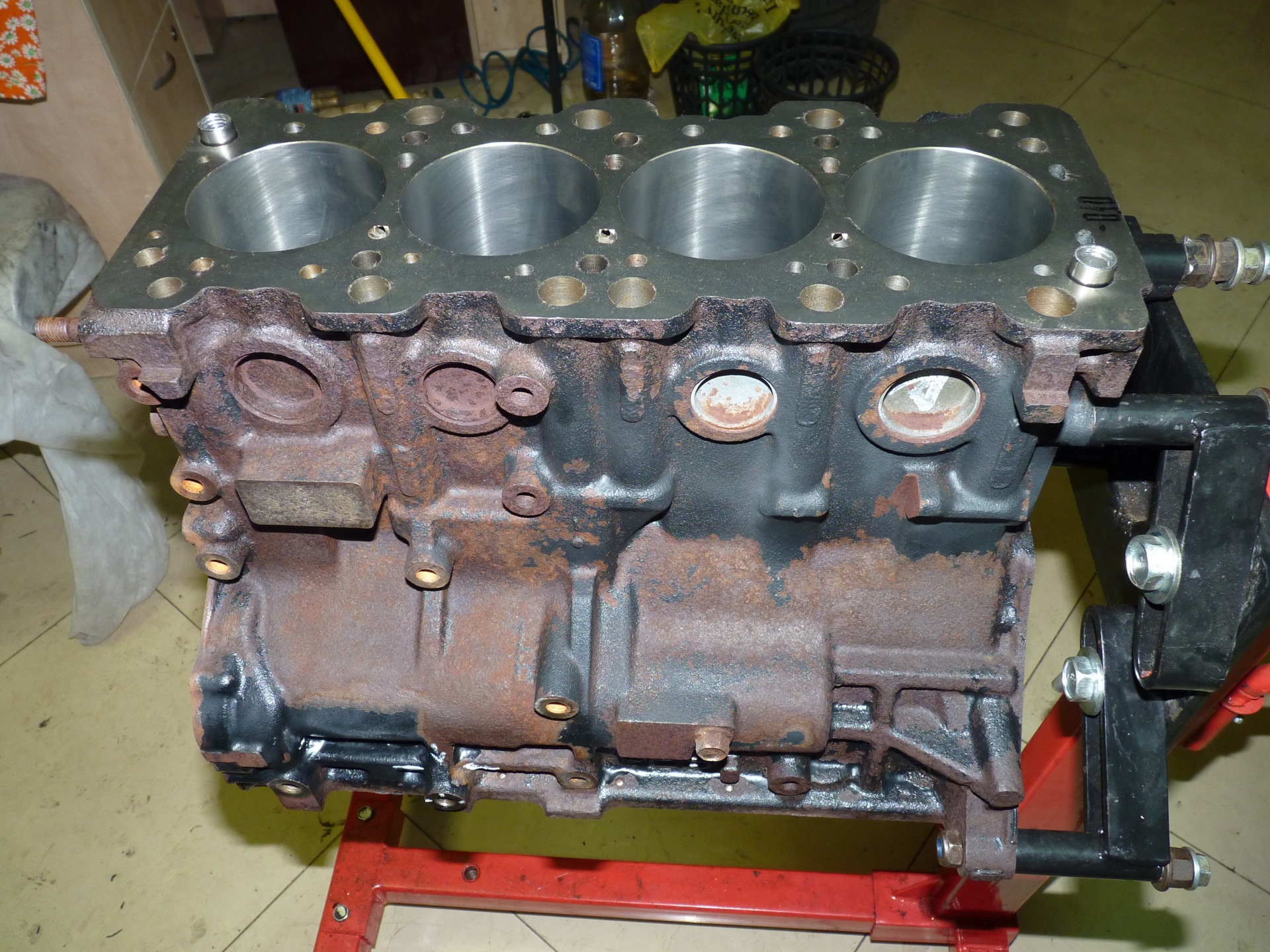

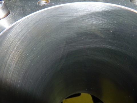

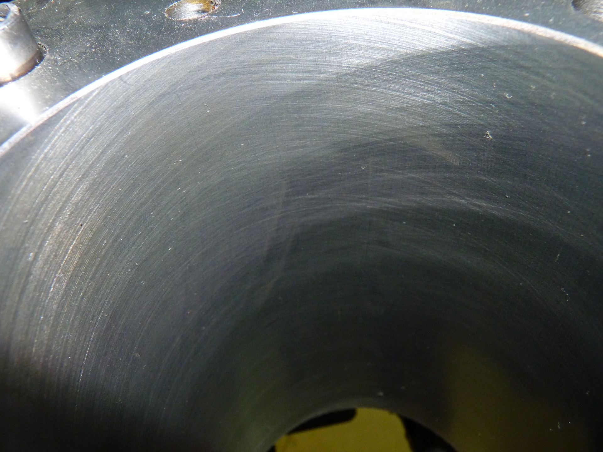

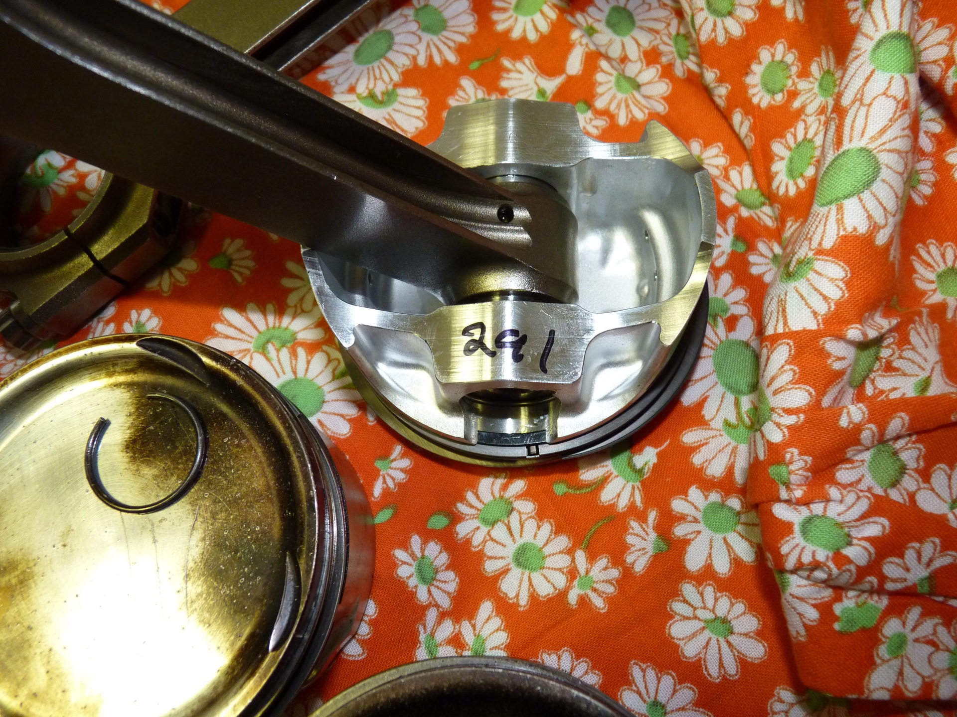

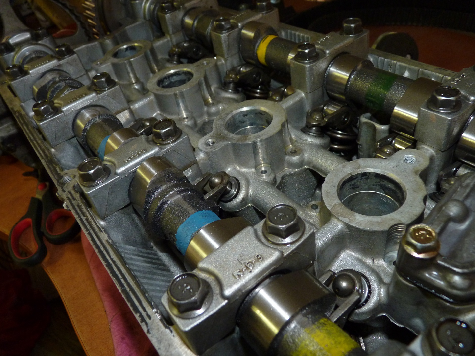

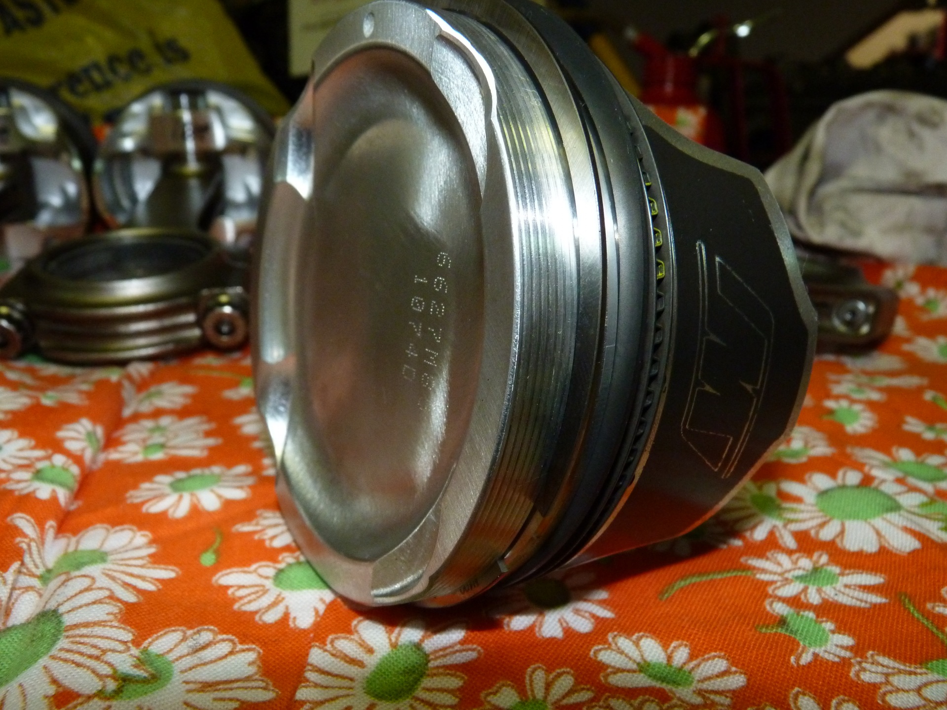

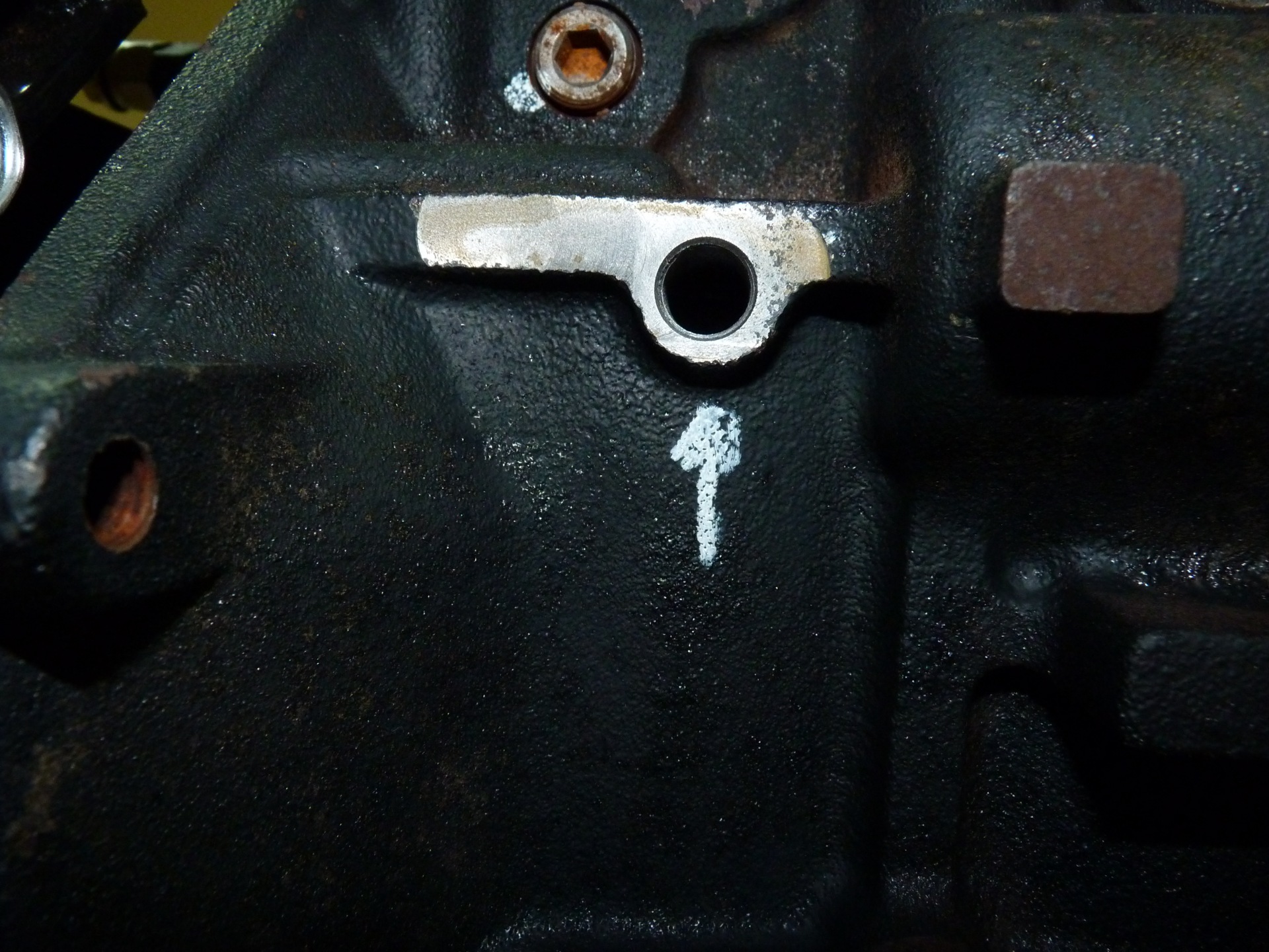

			 На самом деле все, что сломалось — описано в первой части "Умер мотор". И это хорошо! Сели с братом по разуму xFET   считать степень сжатия и сквиш. В тот день я узнал кое-что новое и   прочитал много англоязычных документов, которые Фет мне набросал в   огромном количестве, в попытке убедить меня на прокладку в 1.6 мм  Еще когда разбирали мотор, Кирилл Hardwarest сказал — чтото блок сильно напоминает галантовский! Танунах сказал я! Это же ЭВО, не может такого быть! На счастье меня и моего изрядно отощавшего кошелька, зоркий и, я бы даже сказал, орлинный глаз Кирилла его не подвел! В стандартном размере, только освежили хон. ![]() Дырка под трубку мивека, зачем снизу нарисован спермотозоид — не знаю ![]() Дырки под маслофорсунки ![]() ![]() Поршня заказал Wiseco 1400HD Расцветочка веселенькая! ![]() ![]() ![]() Голова уже собрана с новыми валам GSC S2 — решил все таки реализовать свою мечту о них, раз уж мотор собран ![]() остается скрипеть зубами и ждать прокладку… туби континед  |
