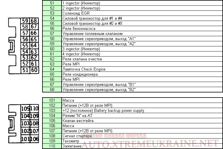

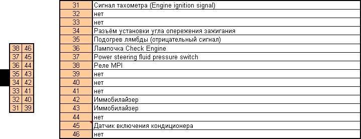

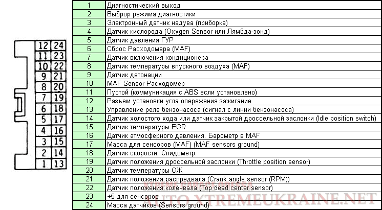

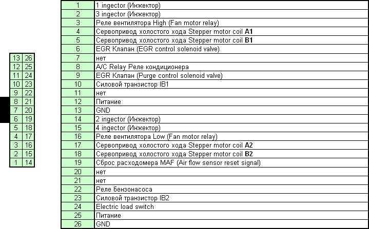

Перед началом переделки нам необходимо найти распиновку этого хитрого мозга, но к сожалению я её не нашел. Мне пришлось потрошить проводку и конспектировать. Что записал выложу для вас.
Секретность проводки наверное из за иммобилайзера и невостребованности.
Разобрались с распиновкой пациента, переходим к распиновке от 1G. Тут все просто, я писал целую статью MPI Control Unit (ECU) - Mitsubishi Eclipse 1G
Имея две распиновки, переделать проводку не должно составить труда. В итоге должно получится вот так:
