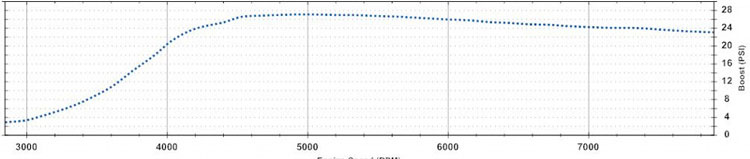

Начал пытаться настроить оф на новом актуаторе 25 пси(на старом было чтото порядка 14 пси) и понял что нифига это не оф… оф для меня — это возможность залить 95 бензин. Судите сами, буст на офе такой:
и если первые три передачи еще в порядке, то 4 и 5 начинают звенеть. Зажигания уже и так нет — 95 бензин и достаточно высокая степень сжатия делают свое черное дело — и это хорошо еще, что нет датчика ЕГТ — так бы я наверно спать перестал ) И ездить так не совсем безопасно.
Резюмирую можно сказать, что на таком "оффе" на 95 бензе получился результат, близкий к тому что был раньше на полном бусте(который у ЕФ2 был все же поменьше оффа Блэка) 98 бензе и метаноле.

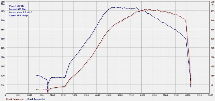

Sprint на моторе

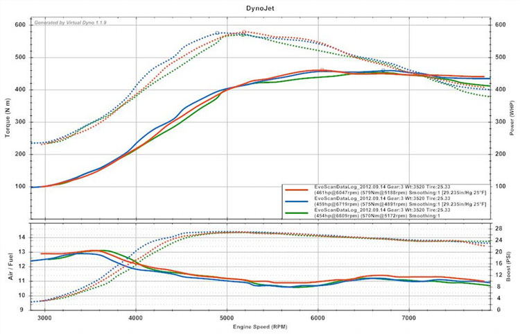

VirtualDyno DynoJet на колесах
и честно говоря, меня это угнетает, ибо я не вижу пока, откуда возьмется 600 сил, которые я видел в своих мечтах, одалживая денег на Блэк.
